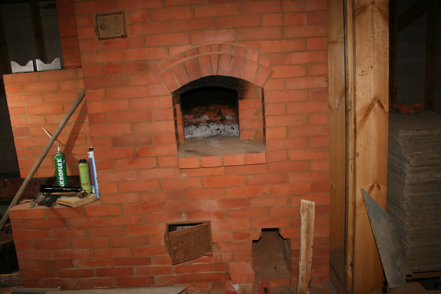

Ромарио писал(а):
На счет печника,промолчу,сам не опытный,но на фото задвижка камина открыта полностью,а задвижка печи нет.
Ну это в нерабочем состоянии.
При топке нижняя задвижка закрывается полностью.

Да!Кладка внутри трубы,мягко говоря не очень.Сколько денег обошлась работа?

Камин тоже нерабочий, очевидно. В русской устье и окно на ряд выше нужного, дымосборник начинается низко, да ещё сразу в полкирпича, да на уголке...! Повороты, горизонтальные участки... сразу за задвижкой резко в строну и высота три ряда- здесь уже большая потеря тяги. Трубу продолжать надо в шестерик, до сендвича. Чисток не видно...Кто же это материал портит, да ещё за чужие деньги! Селиван сразу определил, под снос изделие. Laughing

И не нужны никакие комменты и догадки. Кто строил -вообще нулевой в печном деле. Какой то "гастрабайтер " с ближнего зарубежья лепил.

А если ДК после ЗВ-5 увеличить, поднять на ряд?
Кстати, ППР по трубе гляньте, 380 мм от дыма должно быть.
Камин рабочий. И работает отлично.
относительно чего?
Уголок к дымосборнику никакого отношения не имеет - посмотрите повнимательнее.
Сразу за задвижкой резкого поворота нет. Дымовой канал поворачивает всторону с таким же поперечным сечением ~ 25x25 см от задвижки до стенки дымового канала 30см.
Прошу если есть что посоветовать - буду рад, только по существу.

С последнего...там где первая задвижка по ходу дыма, дымоход поворачивает влево на 90 градусов, высота этого дымохода 3 ряда (21 см), в такой крутой поворот неизбежно упирается тяга, очень ощутимая потеря скорости...а дальше горизонтальный участок, да с поворотом. Русская похожа на камин, чем прямее труба, тем лучше для тяги.
В дымосборнике виднеется справа кирпич, опирающийся на уголок...ну так не делают...и выступы надо максимум в четверть, и начать перетрубье выше надо было.
Устье высотой в четыре ряда достаточно, чем ниже- тем горячее в горниле. Высота окна соразмерна устью...Если б труба тянула- и такую можно.
Да, разглядел кирпич в хайле...действительно, он роли не играет, беру свои слова обратно. Embarassed
Понятно.
Там изначально была пустота, то что на фото это попытка уменьшить объем хайла... меня честно говоря это тоже коробит.
Вот тут немного не понял. Высота окна должна быть меньше?
А если арку спустить на один ряд?
Вот тут я пофотошопил

Я конечно не супер спец, но как мне кажется с такими сечениями дымовых каналов дымить она будет всегда и в любую погоду. Камина я тоже не увидел, имитация есть, а камина нет. Да и труба в пятерик очень маленькая.

Знаю по себе, что устье выше 4-х рядов ни к чему, отсюда и окно пониже просится...Тем более, что своды невысокие. Сейчас там как в камине, весь жар в трубу ...Короче, свод устья надо начинать на 3-м ряду, свод окна на 5-м.
Что бы я сделал...Могу ошибаться, но судя по фото, разобрал бы перетрубье с устьем, трубу на подъёме как- то плавнее пустил влево, задвижку опустил бы, естественно...Там ещё подтопок как- то фигурирует...Жалко всё ломать, и средства затрачены, но...Пока дом в стадии строительства, ещё не поздно переделать ВСЁ!

увеличь сечение трубы...шестерик...и желательно переднюю арку опустить.чтобы она была ниже на 5см чем чело.

Shocked Можно оставить под со сводом,остальное под снос и переделку,включая трубу.Сендвич тоже выбрасывайте,делайте из кирпича,лучше 2х канальную трубу.

Если вы не собираетесь топить все агрегаты одновременно то трубы в пятерик достаточно, проблема скорей всего в подключении русской печи к трубе возможно где-то заужено сечение канала. Судя по схеме нарисованной вами много различных поворотов.

Поставьте щиток спереди. У вас воздух с помещения всасывается в большем случае, т.к. арка спереди сделана выше, чем сзади. А нужно наоборот.

К ранее мной написанному добавлю про свод сделанный без перевязки - о многом говорит.Решать заказчику судьбу памятника.
