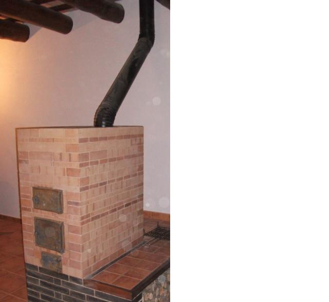

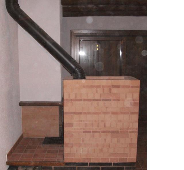

Здравствуйте, уважаемые форумчане!
Я каталанец , работаю каменщиком и три года назад построил у себя дома русскую печь. На самом деле, я нашёл всю информацию в какой-то латино-американской книге, так как тогда мои познания русского языка были очень слабые и мне было невозможно переводить ваши книги. Дело в том что, насколько я понимаю сейчас, я построил что-то не совсем похожее на ваши печи. Она хорошо работает, но я очень хочу улучшить её как- нибудь, слелать, например, её чуть-чуть повыше. В этой книге я прочитал что, наклон металической трубы не должен быть меньше, чем 45 градусов, хотя я предчувствую, что это не должно быть так. По-этому я обращаюсь на форум, чтобы это уточнить. Можно сделать её повыше, несмотря на то, что металическая труба наклонится до почти 90 градусов? И каким образом ее лучше увеличить (“лесенкой” или просто вертикально вверх), чтобы потом она хорошо работала?
Заранее покорнейше благодарю.
Привет всем из Каталунии!

Проще опереть трубу вашу на коренную, тоесть достроить квадратик сзади, можно его сделать шитком побольше квадрат (один опускной и подьъёмный), а печь достроить горизонтальными вверх соединить через сэндвичь (декор метал лист, базальт, нержавейка). Либо снести топку и выстроить печь заново. Есть ещё вариант на верху химичить на чердаке этот угол. Но либо угол 65 либо диаметр 300, можете сделать и ступеньку, но куда? Если печьку задирать вверх т не куда . Иначе даже буржуйке кирдык

Сержи, нарисуйте схему каналов вашей печи

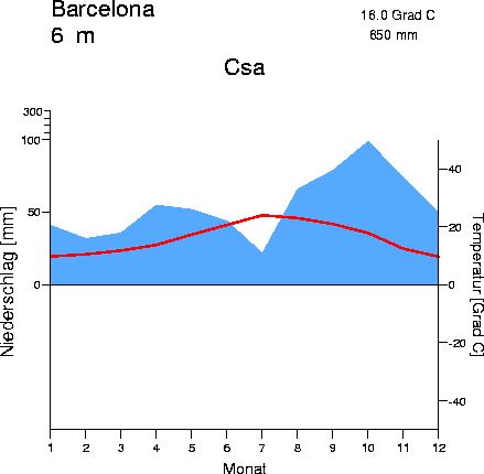

Но здесь очень холодные зимы и печь ставится в дом, чтобы греть дом.
Поэтому она несколько сложнее уличной печи для пицы, она не должна дымить, но и не должна сильно продувать дом (на улице снег и мороз)
На ней спят. но она высокая и это не очень удобно, и она плохо греет пол в доме. Это всё придумано из-за очень холодного климата.
Нужно ли именно в Каталонии ставить печь для выпечки в дом -- вопрос...
Если вы сделаете печь с лежанкой, чтобы на ней спать -- это будет вполне a`la Rus Smile но ставить в дом именно русскую печь .... надо ли вам те сложности, которые в России -- вынужденная мера, чтобы не умереть от холода?
http://www.klimadiagramme.de/Europa/Plots/barcelona.gif
http://www.klimadiagramme.de/Europa/Plots/moskau.gif

Сделайте фото всей печи, от пола, с 2-х сторон.
Укажите размеры существующей печи и её частей, высоту потолка - до балок от пола.
Что, кроме отопления, какие функции Вы хотите от своей будущей печки?

Для решения вопроса о конструктиве также потребуются размеры кирпичей Razz , что важно при проектировании.
