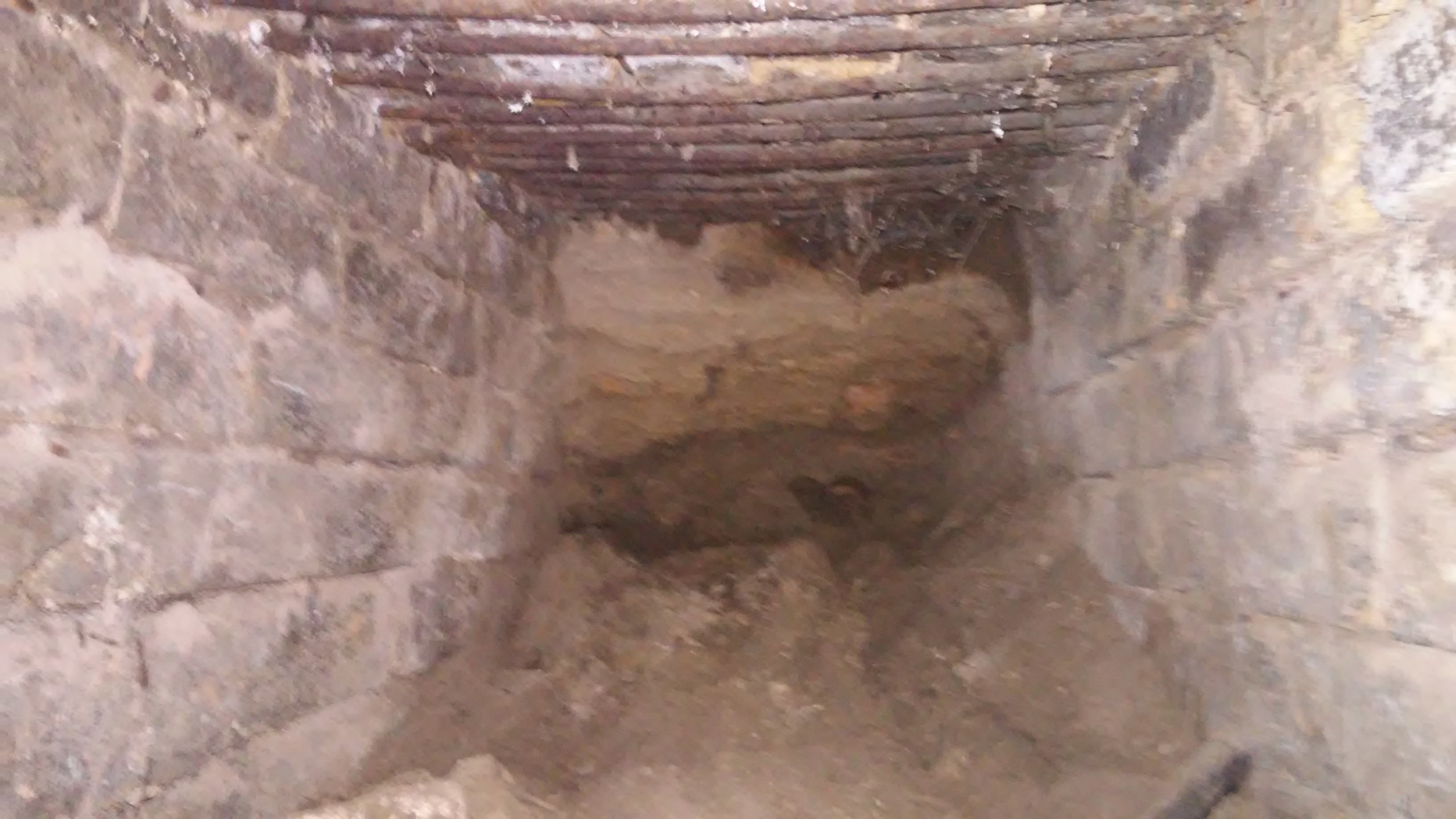

СообщениеДобавлено: Сб 27 Декабрь 2014, 21:54 Ответить с цитатойВернуться к началу
Печка на цокольном этаже ведущая в трубу по видимости. Очистил её от сажи, земли и завалов кирпичей, в глубь почти на 2 метра но сквозного входа в саму трубу не нашёл. Дальше только рыхлая земля. Хотел в это отверстие трубы для вытяжки вывести
 Размер файла:  385.6 КБ
 Просмотров:  809 раз(а)
Алекс1981
Зарегистрирован: Пт 26 Декабрь 2014, 00:34
Сообщения: 9
Регион: Оренбург
СообщениеДобавлено: Сб 27 Декабрь 2014, 21:56 Ответить с цитатойВернуться к началу

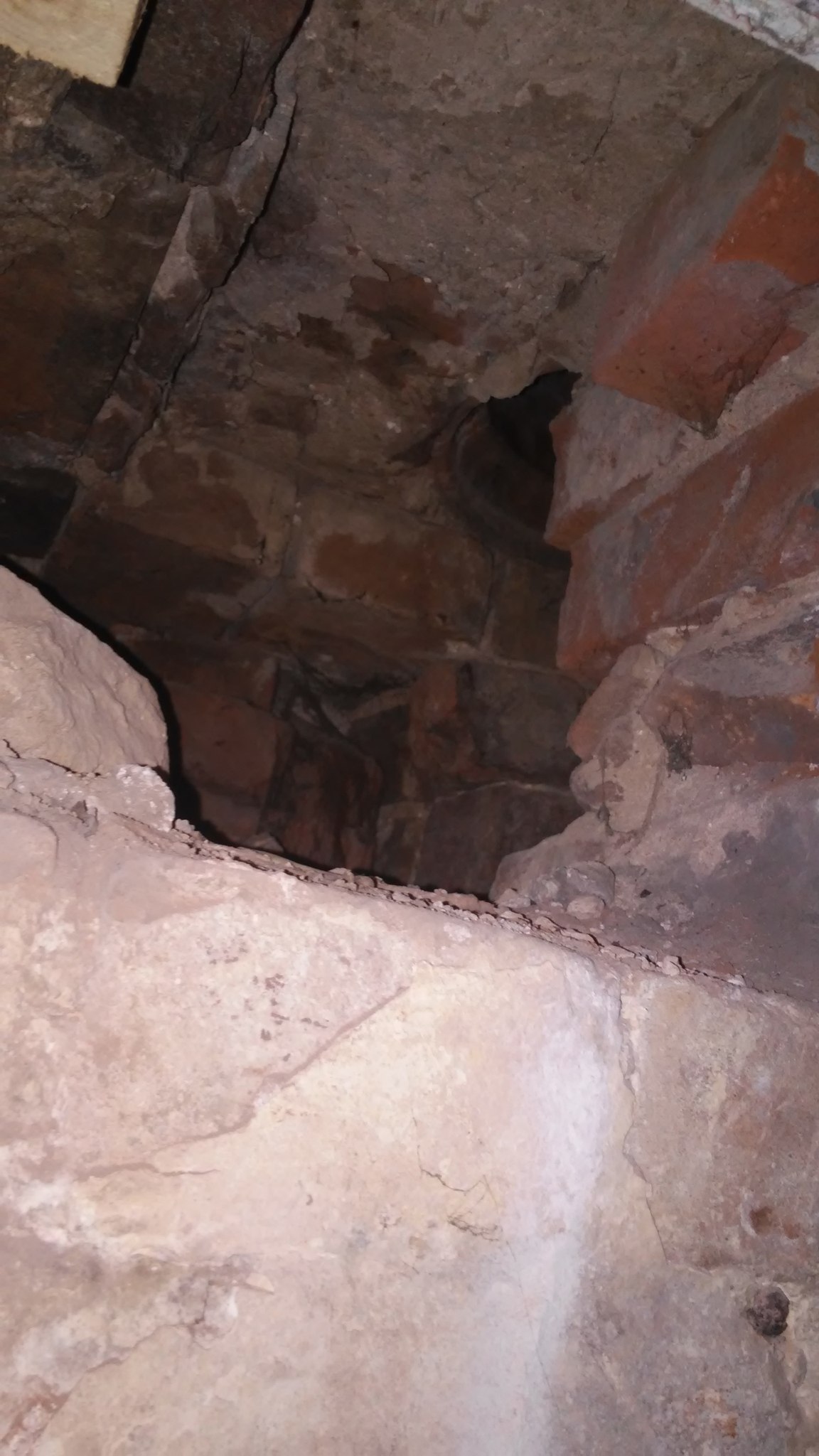

СообщениеДобавлено: Сб 27 Декабрь 2014, 21:58 Ответить с цитатойВернуться к началу
Керамическая труба в стенке, с лева от печки на верху . стены полые внутри
 Размер файла:  256.09 КБ
 Просмотров:  755 раз(а)
Алекс1981
Сообщения: 9
Регион: Оренбург
СообщениеДобавлено: Сб 27 Декабрь 2014, 22:02 Ответить с цитатойВернуться к началу
Керамическая труба в стенке с лева от печки на верху .(ближе) идёт вверх и как кажется чуть чуть изгебается в сторону трубы. стены полые внутри

СообщениеДобавлено: Сб 27 Декабрь 2014, 22:05 Ответить с цитатойВернуться к началу
Вот ещё таже керам. труба

Ромарио
Сообщения: 497
Регион: Ярославль
СообщениеДобавлено: Вс 28 Декабрь 2014, 12:45 Ответить с цитатойВернуться к началу
Непосредственно с дымовой трубой,что нибудь соединено?
Писанин Роман +79036460762
Алекс1981
Сообщения: 9
Регион: Оренбург
СообщениеДобавлено: Вс 28 Декабрь 2014, 14:17 Ответить с цитатойВернуться к началу
Я нашёл только эти два отверстия в райне трубы! Печка по идей прямо на против трубы и соответственно идёт в неё, толщину стены до трубы я миновал(вычестил), дальш упора в трубу нет и пустоты которая по идее в трубе должна быть, тоже нет, в ней рыхлая земля. Не понятно куда идёт керамическая труба, с верху рядом с трубой внутри стены. По идее, что бы не чистить основную трубу может вытяжку пустить в маленькую керамическую? Но я не знаю куда она идёт дальше (может прямо в квартиры), не пойдут ли выбросы от вытяжки по квартирам . С неё поддувает и под ней было много костей птиц.
