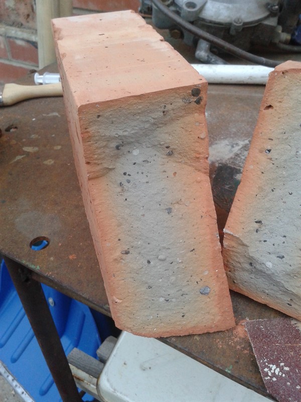

Пт 27 Март 2015, 23:46
Нашел вот такой кирпич, что скажите?

Попробуйте кирпичи, скреплённые ГПР, нагреть (край костра) в течение полутора часов и после дать им остыть на воздухе - ещё 12 часов

Пережог.

Говорят, что его можно использовать. Другого просто нет.
А что с ним может произойти в печи?
Добавлено:
Ср 8 Апрель 2015, 06:41
Для пробы сунул в топку, лопнул, цука!
Снова глянул на ваш, х.е.з., может намешали так, вообще он такой, неоднородный. Попробуйте поэкспериментировать, а то время убъёте а на выхлопе - груда кирпича с лопинами под разбор.

Чт 9 Апрель 2015, 21:25
Сегодня положил два кирпича скрепленные ГПС в пропорции 1:1 в буржуйку.
Уже через минут 10 пребывания в печи кирпичи разделились а ГПС ссыпалась с кирпичей без следа.
После двух часов в огне и примерно двух часов остывания в прогоревшей буржуйке начал доставать кирпичи. Оба распались на половинки при вынимании. Потом кидал половинки на землю с высоты 50 см, они кололись на мелкие части.
Наверное этот кирпич не годится для печи?
Отсутствие кирпича, скорее всего поставит крест на моей затее. Булерьян со стеклом в дверце получится в два раза дешевле привезенного из далека кирпича.
