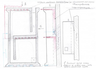

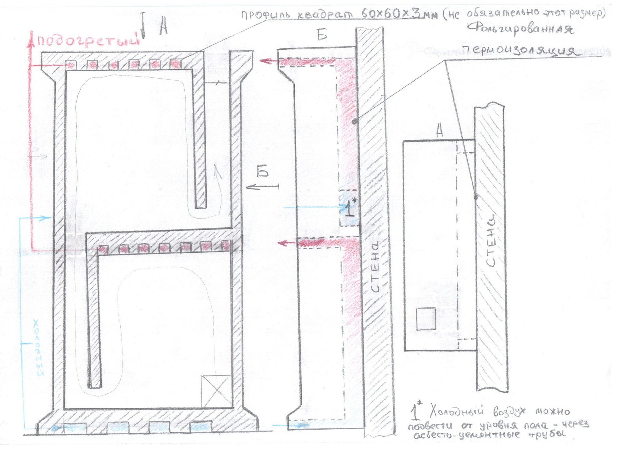

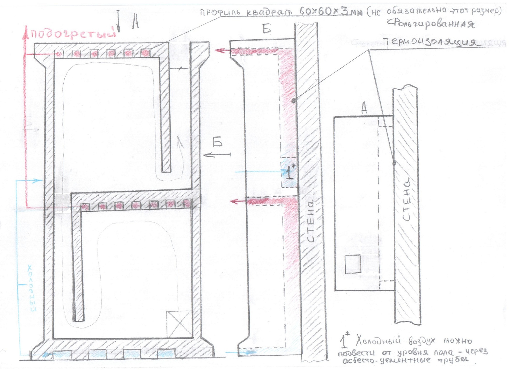

В теме "Как переделать прямоугольную печь 7,1 кВт в отопительно-варочную" рассматривался вариант переделки 7,1кВтного щитка в отопительно варочную печку на этапе проектирования. В ранее упомянутой теме я рассматривал вопрос постройки такой печи в гараже с площадью в 45м2, некоторые форумчане посоветовали мне печь не строить, а установить в гараже булерьян, мол такой большой объем печью не протопишь, но я все-же буду строить печь, печь мне подходит все-таки больше - Донецкий антрацит булерьяну не по зубам!!!
Что я на этот раз придумал? - Щиток в гараже придется строить вдоль стены - пятой стены в гараже моем нету. Естественно между стеной и щитком придется оставить миллиметров 120, чтобы стену не греть. Вот я и подумал, нельзя ли воспользоваться этими 120 миллиметрами, чтобы с их помощью соорудить калорифер, который поможет мне гараж быстрее и равномернее протапливать!
Идея проста - щиток у нас двухколпаковый, поэтому в нем хорошо прогреваются перекрытия колпаков, этим мы и воспользуемся, встроив в перекрытия квадратные трубы размером в четверть кирпича, длиною в 2 кирпича, выведем их концы с одной стороны печи в гараж, а с другой в камеру за печкой, глухо заложив с торцов зазор в 120 мм, разделив пространство за печью горизонтально пополам и обеспечив приток в камеры воздуха из зоны у самого пола.
ГЛАВНЫЙ ВОПРОС - БУДЕТ ЛИ ЭТА КОНСТРУКЦИЯ РАБОТАТЬ??? ДОПОЛНИТЕЛЬНЫЙ - КАК ЕЕ СБАЛАНСИРОВАТЬ?
Ниже представлен чертежик отражающий мою задумку и схемка щитка(7,1) кВт.
Прошу критиковать.
Мой вариант каллорифера

СообщениеДобавлено: Вт 30 Декабрь 2014, 11:01 Ответить с цитатойВернуться к началу
Если Вы просто оставите воздушный зазор между печью и стеной, Вы ничего не потеряете. Все четыре стены печи будут участвовать в теплообмене гаража.
Сообщения: 2376
СообщениеДобавлено: Вт 30 Декабрь 2014, 11:14 Ответить с цитатойВернуться к началу
Квадратные трубы расширяются сильнее кладки и будут её распирать.
Я бы сделал проще.
Колпак перекрыть листом нержавейки 1 мм с заходом на внешнюю стенку на 60 мм.
Обернуть эти 60 мм базальтовым картоном.
А над листом образовать калориферные каналы кладкой перекрытия колпака.
Будет смотреться лучше.
Цель: чистить лист от сажи проще.
Паразитного подсоса не будет.
И ещё вдогонку: Края листа на стене загнуть 10 мм, в кирпиче пропил с запасом на расширение и воткнуть в пропил лист с базальтовым картоном.
Тогда будет ещё надёжней.
Если не понятно, могу нарисовать.

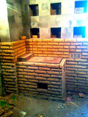

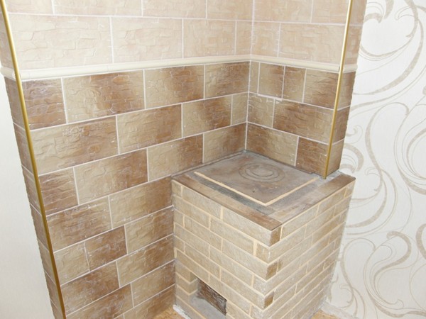

А в подтверждение того, что предложил, фото моей печи с аналогичной реализованной идеей.
а вот уже сделан

Сообщения: 2376
СообщениеДобавлено: Вт 30 Декабрь 2014, 13:00 Ответить с цитатойВернуться к началу
Игорь 2 писал(а):
Я об этом тоже говорил... только кто ж будет нас слушать? Very Happy
Я бы сделал низ печи с топкой в 2.5 , а верх 1.5 кирпича.
Или в 2.5 до верха.
При почти тех-же габаритах (на 25 см толще) теплоёмкость увеличивается.
Тогда было-бы, по моему, оптимально. И под уголь подумать топку внимательно.
И в этой ситуации идея автора о калориферах была-бы, думаю, тоже к месту.
Но решать автору Smile Smile Smile

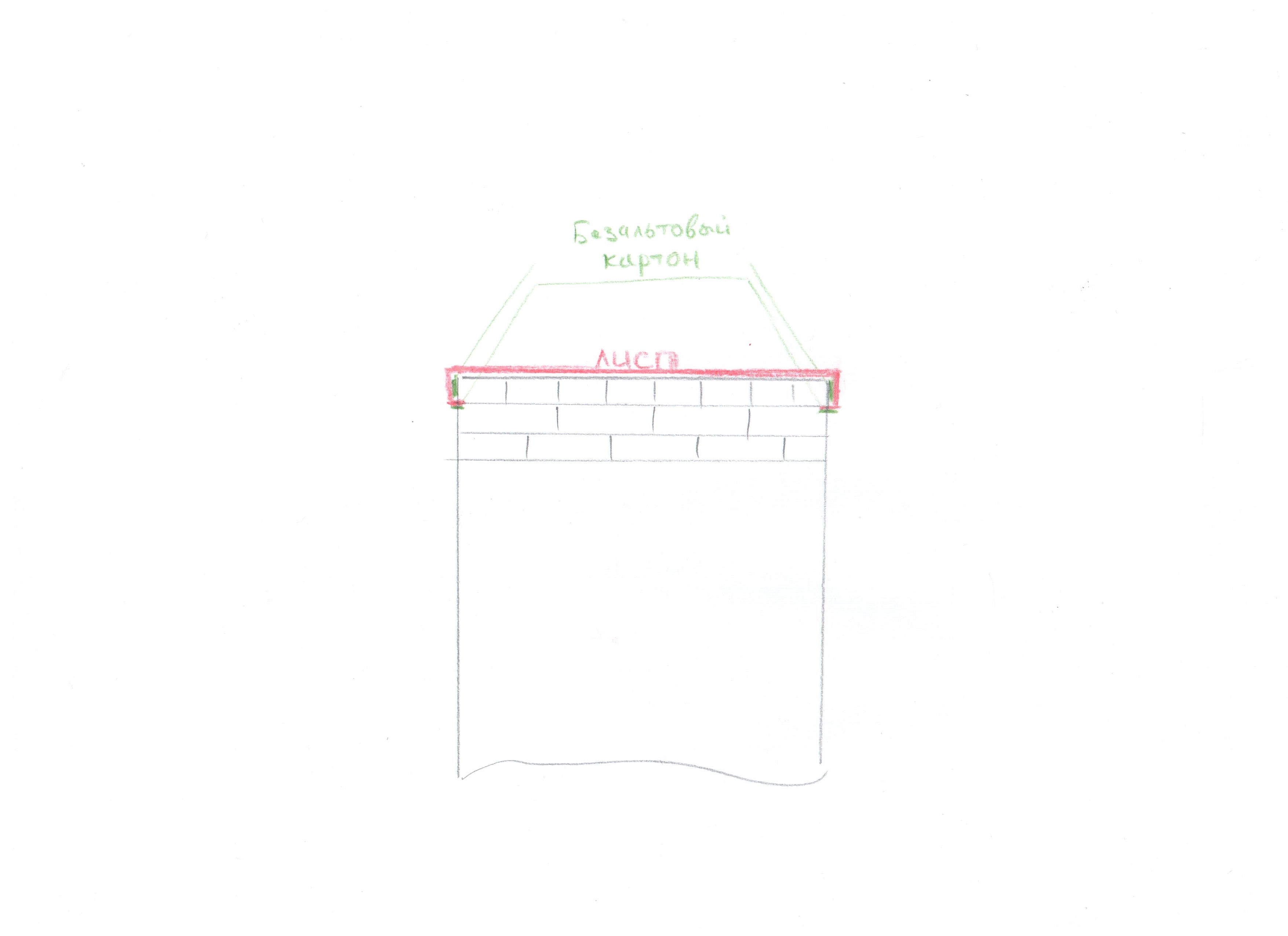

Благодарю за комментарии! Во первых о настиле: уже приобрел - плита небольшая 35х45 примерно(сейчас не под рукой), с конфоркой, ее задача не гараж греть, а ведро с водой или чайник и т.п., но я человек не упертый и спорить с профессионалами не буду, если не рекомендуете, то и ставить не стану эту плиту, тем более она мне обошлась в 50гривен = 170 рублей где-то.
По поводу булерьяна и буржуек всяких я уже пояснял - эти устройства в гараже, без спору, очень эффективны, но работать на антраците, а тем более иногда и на смеси антрацита и кокса они не могут!!! Для меня вообще идеальный вариант был бы булерьян работающий на каменном угле, но таких конструкций я пока не встречал! Я работник Донецкой железной дороги и работаю на крупнейшей угольной станции Украины, поэтому - только печь. На Донбассе, я заметил, чаще чем где-либо, встречаются именно каменные печи в гаражах. Дрова у нас довольно дорогие - степи, леса мало, а вот угля бесплатного достать несложно, кокс вообще по путям валяется кучами - никто не берет!

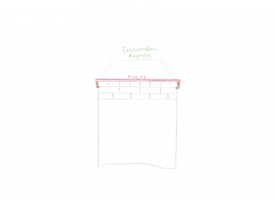

Идея с листом из нержавеющей стали мне понравилась, но я не до конца понял принцип ее реализации. Рисуночек ниже - то, что я понял, если не так - прошу меня поправить. И еще одно- мне не нужна большая теплоемкость печи, жить в гараже сутками я не собираюсь, а протопить огромную печь да еще и с калорифером - понадобится много времени и топлива. Основные требования к печи в гараже - быстрый нагрев 1,5 - 2 часа и теплоемкость - чтоб хватало часов на 12. Топку я на 100% согласен надо класть в 2,5 кирпича и футеровать в четверть.

Сообщения: 2376
СообщениеДобавлено: Вт 30 Декабрь 2014, 14:49 Ответить с цитатойВернуться к началу

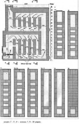

Посмотри в конце темы проект http://forum.stovemaster.ru/viewtopic.php?t=8533&highlight=
Попробовал подумать мощный простой калориферный канал.
Но как под кокс, не знаю.
Температура другого порядка.
Надо спрашивать у знающих этот вопрос.
Совсем по другому строится топка и печка.
Из хайла идёт очень горячий поток.
Очевидно надо больше футеровать.
На перекрыше первого колпака будет большая температура.
А по нержи не так.
На середине кирпича заканчивается, а не выходит за пределы.
60 мм до внешней грани не доходит.
Посмотри внимательно мои фотки выше.

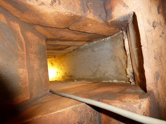

Идея в том, что на последнем подъёмном в трубу встраивается лист нержи и при топке с него снимается тепло. У меня так в моей. Эффективность доказана практикой.
А у тебя сделать калориферный больше (130-130) для лучшего съёма тепла.
Тогда печь получается нормальная, а калориферный работает только при протопке, когда в трубу идёт тепло. То есть попытка реализовать быстрый нагрев.

СообщениеДобавлено: Вт 30 Декабрь 2014, 16:33 Ответить с цитатойВернуться к началу
1 Ясно, идею уловил, просто вырезаем паз в последнем ряду колпака, отступив на четверть кирпича от края ряда; загнув лист по краям на 10мм укладываем его на последний ряд вставив загибки в вырезанный паз, уплотнив сопряжение листа и плоскости ряда например асбестовым шнуром.
2 В моем щитке сложно будет реализовать вариант с калорифером в последнем подъемном канале; в виду небольшой длины этого канала, сомнительно, что удастся получить мощный нагрев воздуха, да и выхлоп у высокоэффективной колпаковой печи 100 - 130 град.
3 Топка чистым коксом - смерть печи, температура огромная, такая, что колосники на глазах плавятся а стенки топливника красные, им топить никто печь и не собирается. Кокс добавляется в каменный уголь низкого качества - высокозольный, чтобы лучше горел, причем большие куски не кидают, а только орех или семечку и тогда все отлично (пропорция 1:4 или 1:5)
4 За перегрев печи я совсем не переживаю, т к вся печь будет класться из шамотного кирпича марки шб5 и динасового д5(очень механически прочный огнеупор) единственое "но" - кирпич "ненормального" размера - 230х110х60, поэтому печь в длину и ширину выйдет немного уже и короче, зато теплопроводность у таких кирпичей намного выше, чем у рядовых, следовательно теплоотдача происходит быстрее, а за счет большей плотности теплоемкость примерно такая же как и у рядового. Кладку буду проводить на мертеле мш-28, динасовый мертель покупать не стал, т к. уже проверил, что динасовый кирпич не рвет шамотный мертель в кладке при нагреве. (Я живу в промышленном регионе, где огнеупорные материалы имеют доступную цену).
5 Уже успел поинтересоваться о стоимости листа нержавейки 1*1000*2000 = 350гривен = 1200рублей примерно, это приемлемо.
6 Цель моих мытарств будет заключаться в двух вещах: добиться быстрого прогрева помещения объемом 120м3 и обеспечить равномерность этого прогрева. ОСТАЕТСЯ ГЛАВНЫЙ ВОПРОС: БУДЕТ ЛИ ЭТА КОНСТРУКЦИЯ ЭФФЕКТИВНО РАБОТАТЬ И НЕ НАРУШИТ ЛИ ОНА РАБОТУ ПЕЧИ.
7 Принцип работы калорифера я представляю себе так: после начала топки печи лист нержавейки быстро прогревается и начинает подогревать воздух в каналах над нижним колпаком, а затем и над верхним, воздух начинает движение от низа камеры за колпаком до выхода из каналов калорифера, затем по мере прогрева стенок печи данный процесс будет все более и более ускоряться; после окончания топки печи процесс циркуляции воздуха будет постепенно замедляться, но прекращаться не будет вплоть до полного остывания печи, т.к. самые нагретые зоны печи будут до конца теплоотдачи оставаться в верхней зоне колпаков. Напомню: мне супертеплоемкость не нужна, поэтому интенсификация процесса теплоотдачи проблемы не представляет. ЕСЛИ Я ОШИБАЮСЬ ОЧЕНЬ ПРОШУ МЕНЯ ПОПРАВИТЬ!

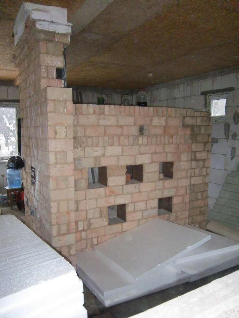

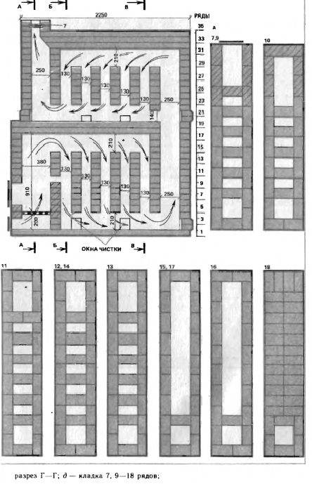

Щиток колпаковый - для топки углем -уже построен в Донецке и работает . Отчет - был в этой теме. Насщет -металических калориферов. Тоже делали и работает. Щиток на ребро. Топка прикладная , в каркас и железо. Вопрос - какая загрузка -с верху или с бока.?
Печь - это душа дома!!!
 Размер файла:  110 КБ
 Просмотров:  783 раз(а)
 Размер файла:  154.89 КБ
 Просмотров:  867 раз(а)
