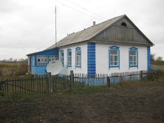

Владимир что от бедности это совершенно правильно. С традициями это тоже правильно. И то что от печей с углём много погибает(угорает) тоже правильно. У нас в деревне каждую зиму какую нибудь семью хоронили -всё по той же причине. Дверки топочные и сам топливник после каждой зимы приходилось менять,так как всё прогорало- шамота для футеровки нигде не было не найти,всё делали из красного кирпича древенского мини завода и то только на топливники удавалось "достать" Всю остальную часть печи делали из самодельного кирпича- сырца. В 60-е гг.(это на моей памяти) в деревнях была сильная нищета. В Казахстане все в деревне жили в землянных и саманных землянках. И только в конце 60-х люди начали строить дома ,да и то саманные. Мой дом в Казахстане саманный,построенный в конце 60-х гг. до сих обитаемый,сменилось уже несколько владельцев после моих родителей. Даже печь ещё живая -которую я построил 35 лет назад. Также топят углём. Топку правда не перебирают ,а меняют через каждые 3-5 лет скелетный котёл в топке-прогорает. Печь обычная "трёхходовка" с каналамии уменьшающимися постепено в сторону выхода из печи . Иные конструкции я то время и не знал. Знал только то что мог "подсмотреть" у деревенских печников. Также вёдрами весной выгребают сажу из каналов.Был на родине год назад -специально заходил в свой бывший дом к новым хозяевам. Кстати - трубе асбоцементной на крыше,как и дому, уже почти 50 лет. Топят всё это время углём и ничего с ней не делается.

Виктор, и это бедность?
У нас вот так, Урал, труженик. Соседка (уже нет её), четверых с фронта не дождалась.

За домом следят люди. Белят,красят-на это денег много не надо только не лениться. И в этом доме сейчас живёт бабулька за 80 лет- дом ухожен. Правда ни одной сарайки,гаража,бани не осталось. А дом то саманный и этому дому на следующий год 50 лет будет. И этот дом построила моя бабушка,которая тоже не дождалась с фронта мужа и с четырьмя детьми на руках осталась. У той то погибли дети, а этой четверых дочерей(одна из них моя мама) без мужа надо было поднимать. Кормить,одевать,учить,дом построить новый. Я ещё застал(жил) до семи лет землянку с русской печью и землянными(глинянными) полами и "удобствами" на улице.
