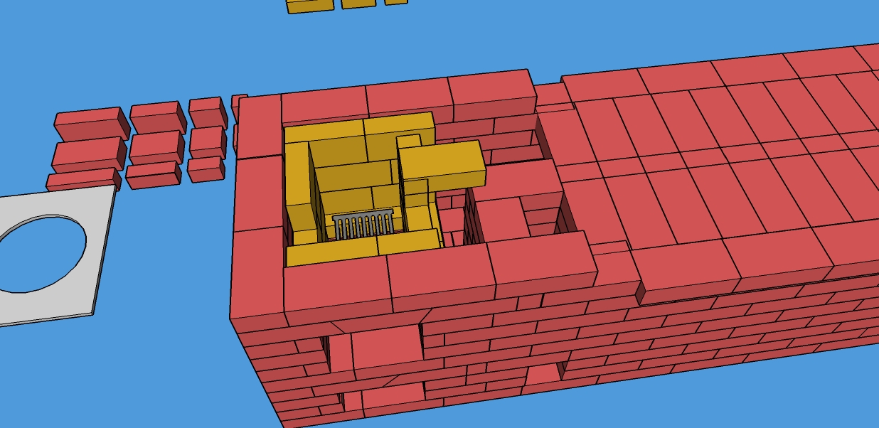

Здравствуйте. Я не могу понять вы уже определились с печью или все ещё ищите подходящий вариант? А что касательно порядовки в СК. то правая шамотная стенка у вас сложена не так как в Кузнецовском чертеже. Да и лафет сдвинуть надо.

Эта печь для другого помещения. ОИК-19Ф не подошла(неудобный топливник).Еще меня по-прежнему интересуют финские противоточные, но это другая тема.
По данному проекту, что вы имеете в виду по правой шамотной стенке? Размер кирпича в 9-м ряду? И изменения в 10-м? На чертеже в 10-м с лева и прва топливника лежат шамотные кирпичи с мин.ватой. Но ведь, варочный настил не должен укладываться на шамот или я не прав? Уровень шамотной кладки в 9-м ряду - 62, а в 10-м - 68, из-за чего? И еще - длина варочной плиты - 700мм, а на чертеже (ряд 11) видно, что она занимает чуть больше двух кирпичей по длине. Может это другой стандарт плиты? Скажите, что значит "сдвинуть лафет"?
Спасибо за отклик![/quote]

Во первых у Кузнецова ширина топки соответствует длинне одного кирпича 25 см. Что касательно дымового катала то он соответствует 3/4 кирпича примерно 18 см. Исходя из того что большие сковороды производят диаметром 25см то дымовой канал достаточный.

Вот кое что переделал на скорую руку но к сожалению в СК не могу скинуть.

Вы сделали Уже топливник, справа положили шамотный кирпич. Вероятно, он нужен, чтобы в 11 ряду по нему положить красный для формирования канала сзади? По чертежу напротив него на левой шамоной стенке должен быть еще один шамотный, точнее 1/2. На них укладывается вата? Вы убрали кирпич в левой шамотной стенке. Для чего? Относительно сковородок не понял. Меня волнует то, что длина варочного настила такова, что он ложится практически до внутренней поверхности дымового канала, а по чертежу такого не должно быть. Может надо сдвинуть влево всю топочную часть от дымового канала на полкирпича, т.е. удлиннить конструкцию?

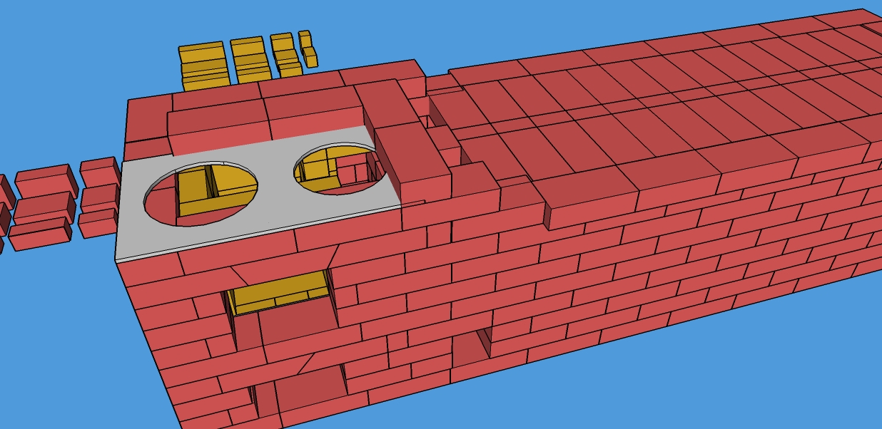

К сожалению ваш фаил в СК такой большой что переделав его я не могу его выложить на форум. Я вас не до конца понимаю. На мой взгляд у автора все правильно. Лафет нужно сдвинуть к наружным кромкам красного кирпича.
| Описание: |
| Вы собираетесь использовать такой? |
| Размер файла: |
41.26 КБ |
| Просмотров: |
801 раз(а) |

У нас таких настилов не видел. Используются еще советских стандартов и дизайн соответствующий. Размер - 700х400.

Но у вас на картинке он же меньшего размера?

Его можно сместить к краю.

Так мне может увеличить на полкирпича по фронту? Отодвинуть варочный настил от дымовой трубы? И если возможно отправьте свой файл e-mail.

Смущает то, что нельзя будет воспользоваться чугунками. Их не вставиш, т.к. будут мешать кирпичи под настилом.
