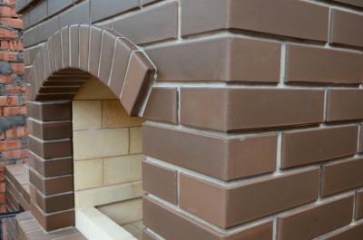

Строил печь барбекю из ЛОДЕ в 2013 году. От цемента следы оставались, естественно. Сначала смывал чистой водой поролоновой губкой. Каждый вечер проходил ветошью с уксусом. В конце работы покрыл "проявителем цвета" AKEMI. Продается в Москве в фирме Алмир. В поисковике показывает. Результат меня устраивает вполне.
Смотрите фото:
 Размер файла:  305.4 КБ
 Просмотров:  1058 раз(а)
