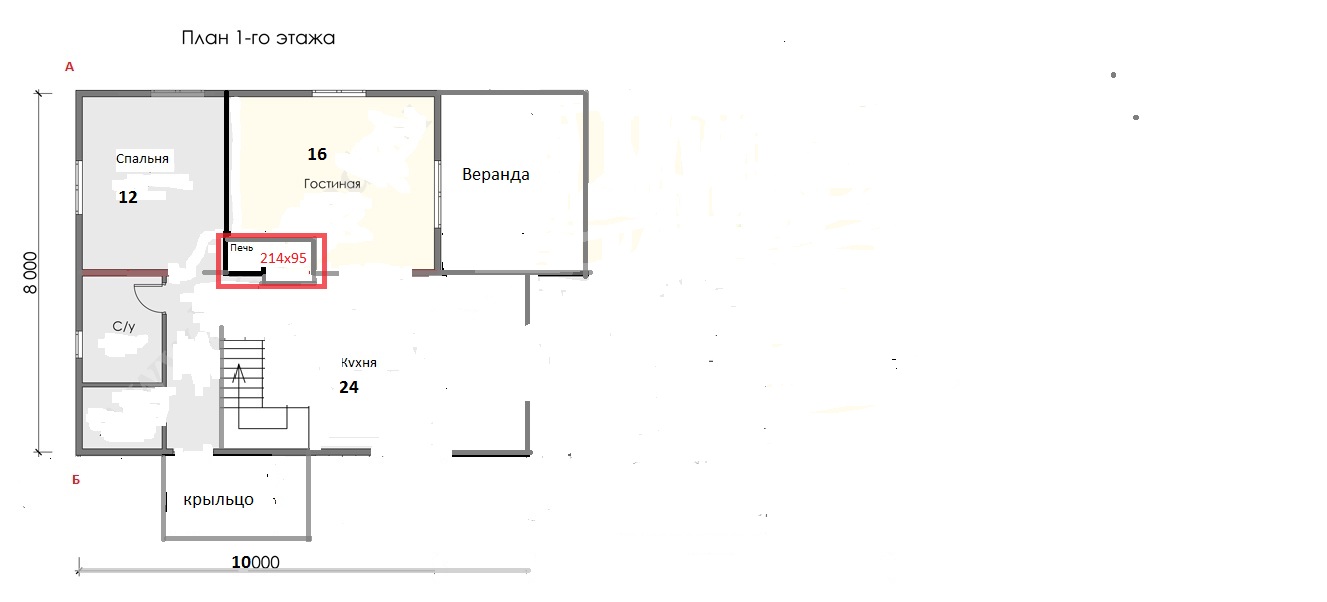

Доброго времени суток.
Посоветуйте, п-та, что сложить:
Дом, брус с утеплением минватой, план во вложении, залит фундамент под печь МЗЛ, привязан к стенами, топим первый этаж, лестницу отсекаем люком. Временное МЖ готовим для ПМЖ, основное отопление: печное+электричество. Пожелания: отопительная печь со стеклянной дверцей и м.б. "хлебницей". Изначально планировалась, как я понимаю, простая отопительная с выступающей топкой общей площадью 200х74 или небольшая отопительная с щитком. Какие возможны варианты? Когда планировать работы, сезон? Ищу кто реализует. Спасибо.

Вопросы по каминопечам
1.Размеры печи 3.5Х5.5 возможно? 90на148
4.Задача вывести торец печи в спальню или м.б. там щиток отопительный мудрить? При маленькой длине, печка окажется задвинута в угол.Соответственно все стенки и углы прямые, только фальш каминная полка
2.Топка сквозная как здесь http://poryadovki.ru/?p=638. Как считаете рабочая конструкция? не разобралась до конца по задней стенке в районе топки проходит дымовой канал, или там просто шамот- зазор-красный, тогда наверное без проблем?
3.труба пятерик, смещена к стенке со стеклом в гостиную, распушка сколько в см. Нужно понять не будет ли мешать межкомнатная стена из бруса, на которую опираются балки и, соответсвенно, насколько можно печку заглубить в стену и кухню.
5.Внизу печки посередине зольник и 2 прочистки, т.е. греется до низу конструкция.
6.Кол-во кирпичей красных, шамотных,литья цена, сэндвич цена, размер дверок, которые использованы у Вас? Высота в коньке 3,5 м
7. Не стоит заменить трубу на втором эт на сэндвич, т.к симметричное расположение трубы невозможно и мне кажетсся такое расположение неустойчивым, сэндвич облегчил бы конструкцию
Спасибо

Я со стороны выскажусь...Печку с ХК , как основную, а влево на щиток, какой- никакой...Перенапряг получится в спальне, но это уж...За счёт толщины стен проиграть???
Сообщения: 5908
СообщениеДобавлено: Вт 6 Январь 2015, 21:23 Ответить с цитатойВернуться к началу
Иржик писал(а):
...Посоветуйте, п-та, что сложить...
Для спальни 12 кв. "чистый" периметр стенок печи д.б. 150см.
Для "открытой" гостиной+кухня - 4,75м. Very Happy
Итого: 6,25м - 25 кирпичей, и это без толщины 2-вух простенков..., как не "крути" - а плюсом полторашка...
Итого имеем - 6,62м - 26,5к-ча.
Если "делать" на 2-ве протопки в сутки зимой, допустимо уменьшить периметр печи до 5 метров = 20 шт. кирпичей.
3,5х5,5 - "недотягивает" чуточку - пару кирпичей всего Smile т.е. и при 2-вухкратной топке зимой, её придётся перекаливать ради комфортной температуры в помещениях Sad
А Вы ещё и тамбур тёплый не предусмотрели... Surprised
Спасибо
Возможно и так , но имеет смысл 3,5х6 как вариант
Сквозная топка нежелательна , ибо опасность дымления значительно больше .
Проект , ссылку на коий Вы дали , разумностью не блещет.
Печка просто обязана греться от пола .(преимущественный нижний прогрев)
Труба пятерик и распушку желательно 250 от дыма с изоляцией дерева .
Смысла в сэндвиче никакого . Значительного облегчения конструкции Вы не получите и на устойчивость оной расположение трубы не влияет .
По стоимости в личку.

Да по поводу сквозной топки это проект дурацкий в плане того что не то что будет дымить но и нагрев на заднюю стенку будет очень сильный что в итоге попросту её порвёт. Особенно если камин печь, там делается зуб тут ни о какой сквозной топки нет и речи. Вот на счет сендича не согласен ведь делали же печи на семинаре в Суздале и ни чего стоят я делал проблем нет от этого печь работает нормально. На счет разделки а почему именно 250 ведь при нормальном расчете печи и высота потолка 2.5 а печи выходит размером 2.2 то разделка получится в любом случае меньше ей попросту не влезть при таких размерах. Да и при вставке сендича учитывая погодные условия к примеру зима, то лучше сендвич поставить иначе все замерзнет, а потом при оттаивании труба упадет. И основное еще что может быть если фундамент не позволяет нагрузку значит лучше снять эту нагрузку. А во обще можно и поставить и керамическую трубу. Да и летом тоже ставят сендвич.

СообщениеДобавлено: Ср 7 Январь 2015, 07:46 Ответить с цитатойВернуться к началу
Отопление предусмотрено комбинированое. Понятно и так что огромная кухня будет недогрета печью.
