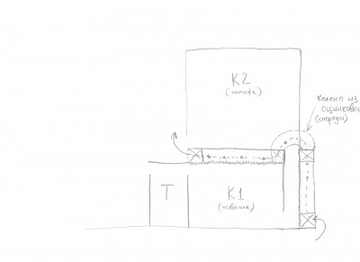

Напоследок еще идейка, верх сильно студить не надо, и трубы много не уйдет, и выход с калорифера низко, а это хорошо! Резать так резать!!!

| Kirillscb писал(а): |
| Напоследок еще идейка, верх сильно студить не надо, и трубы много не уйдет, и выход с калорифера низко, а это хорошо! Резать так резать!!! |
Молодец!!! Супер идея перекинуть через подъёмный внешним каналом.
Лучше 2 выхода у боковых и спереди-сзади перекидывать для симметричности воздушных потоков.
И 2 выхода из горизонтальных, чтобы симметрично и не уменьшать сечение на выходе.

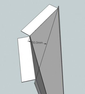

А по боковым есть идея увеличения эффективности, надо только подумать.
Немного погнуть нержавейку придётся. Калориферный канал трапецией сделать, увеличится площадь съёма тепла.
Гнётся она легко, по личному опыту говорю.
_________________ С Уважением! Юрий. Тула.

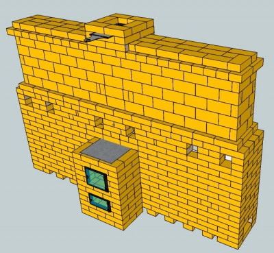

Ну вот и сделал.
Когда будешь готов в скетче смотреть проект.
Не нужно будет картинок.
А пока....

ДП не высоковато стоит - 4-5 ряды?
Сообщения: 2376
Добавлено:
Пт 9 Январь 2015, 19:33
| ДП не высоковато стоит - 4-5 ряды? |
Получается так.
Шанцы - 1ряд, 2 ряда перекрытия.
Можно на ряд ниже, но зачем.

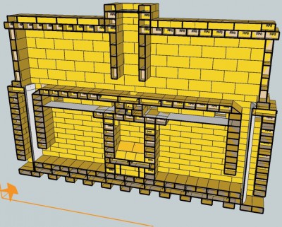

Юра! То, что надо. Большое спасибо за помощь! Сейчас совсем нет времени. Вопросы такие: не стоит ли поддувало опустить на один ряд, отдав топке ряд в высоту. Не разгляжу, каким образом согнуть листы в вертикальные каналы (вернее их концы), а так, похоже, идеальный вариант найден!!!!!!!! Да, еще - задвижку, я смотрю, мне придется самодельную на верх делать!
Сообщения: 2376
Добавлено:
Пт 9 Январь 2015, 20:18
| Юра! То, что надо. Большое спасибо за помощь! Сейчас совсем нет времени. Вопросы такие: не стоит ли поддувало опустить на один ряд, отдав топке ряд в высоту. Не разгляжу, каким образом согнуть листы в вертикальные каналы (вернее их концы), а так, похоже, идеальный вариант найден!!!!!!!! Да, еще - задвижку, я смотрю, мне придется самодельную на верх делать! |
По поддувалу посмотрю.
Не делай задвижку, приведу к 1300-2600

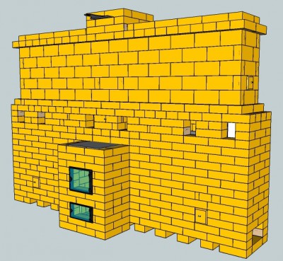

| не стоит ли поддувало опустить на один ряд, отдав топке ряд в высоту. |
Сделано.
Перевязки поправил заодно.

Юра! Все отлично, не печь - игрушка (большая игрушка), один вопрос: достаточно ли одного ряда перекрытия горизонтального калориферного канала? Завтра ставлю программку, буду разбираться!
Сообщения: 2376
Добавлено:
Сб 10 Январь 2015, 10:43
| Юра! Все отлично, не печь - игрушка (большая игрушка), один вопрос: достаточно ли одного ряда перекрытия горизонтального калориферного канала? Завтра ставлю программку, буду разбираться! |

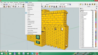

Под перекрытием нержавейка. В разрезе не видно.
Каналы надо герметизировать. Даже если это и в гараже.
Выкладываю проект. Разбирайся.
Посмотри я там пытался объяснить, как смотреть.
У тебя проще, нет разных кирпичей.
http://forum.stovemaster.ru/viewtopic.php?t=8619&start=49
Слои называются очевидно.
Снимаешь и ставишь галки.
| Описание: |
Нажимаешь окно и ставишь галку на "слои" Таблица выскакивает, передвигаешь её в сторону и вперёд разбирать. |
