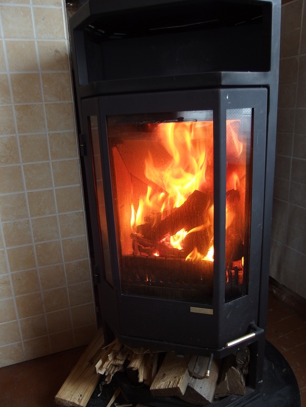

Подниму тему.
На крайней фотке - печка-камин Мета Рейн. У меня такой.
У него - двухконтурная конструкция : между внутренним и внешним корпусами снизу конвективно засасывается воздух, который выходит в окна на верхней панели. Это - его основной метод обогрева помещения.
Конечно, внешние стенки тоже горячие, но не особо (можно без опаски рукой пощупать).
Поэтому обкладывать такой камин впритык, а также нарушать (или совсем затыкать) конвекционный воздухоток как мне кажется, нелогично, потому что при этом мы лишимся главной конструктивной "изюмины" этого камина.
Ну а что-то извлечь и накопить тепло из горячего дыма, который в оригинальном исполнении этого камина выбрасывается без пользы - это интересно.
Кстати, у меня ничего у этого камина не ведёт !
