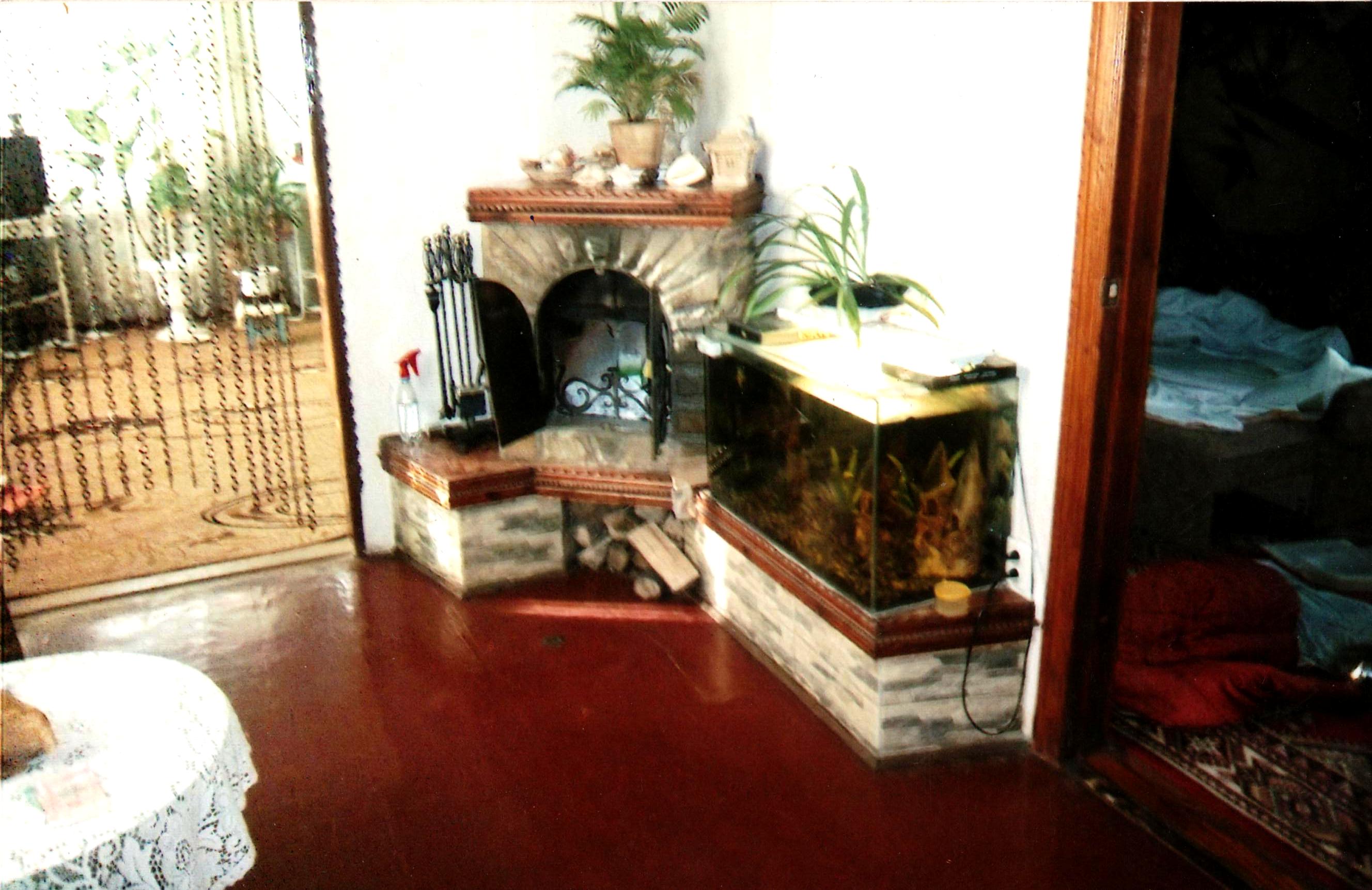

Шура - Скоро и Т. и Г. будут - ложить / клодуть, ставить / . Новое это хорошо забытое старое. И теплосьем больше и маневр. Время квадратов и прямоугольников -заканчивается. Нужны гибкие системы. Можеш мне поверить. Время меняется. Вот подовая печь- отапливает 4 комнаты. каналы в простенках. Т. большой и малый оборот. Белая стена - щиток.
Печь - это душа дома!!!

Не грамма - не сомневаюсь что строят и Г. и Т. и Крест. Поэтому должны быть фотки. Щиток Г. и прочистки -не обязательно в торцах. Смирнов Иван -может прокаментируете - ?

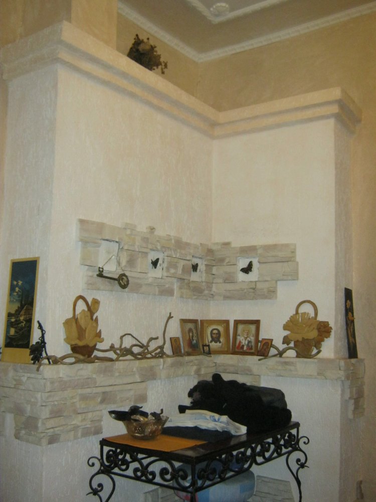

СообщениеДобавлено: Пн 12 Январь 2015, 21:38 Ответить с цитатойВернуться к началу
Щиток -печь на угле с другой стороны. Где черные бабочки -прочистные дверки. Низ в пол кирпича .верх -ребро с четвертью. трубу -видно. Одесская обл. 1970г. постройки. Щиток с лица -ровный ,в спальнях выпирает. Но есть и обратный момент. Щиток выпирает в холл. Сейчас вместо печей на угле -делаем поддовые под дрова. Дверки из металла / У народа нема -золотого запаса./ Щитки под уголь -на дровах работают -отлично. Даже лучше. На снимке Т. но одну часть не видно.В другой спальне.
