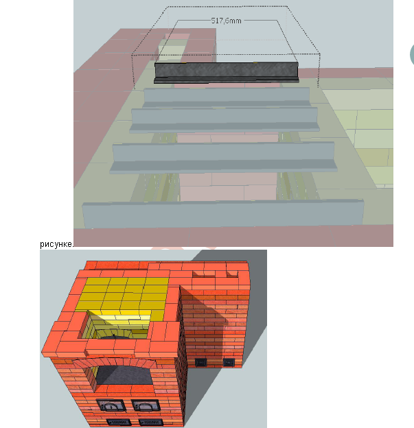

Всем участникам низкий поклон. Я новенький. Сложил печник печку. Она начинает трескаться, когда газы идут через духовку с перекрытием из металических уголков.Думаю, что неправильно положил первый ряд шамота над уголками. А как ложить правильно??Подскажите. Может есть какие фото или чертеж. Буду весьма благодарен. Спасибо за внимание.Владимир.

Very Happy Снова отрещинах. Тут есть картинка перекрытия.....
вот такое перекрытие из уголков

vladvlad писал(а):
... газы идут через духовку с перекрытием из металических уголков...
И не духовка это, а перетрубье...
Какие газы у Вас там "гуляют"?
ХК 2х3,5 д.б. с внутренним хайлом Razz
А, вообще, если чело "чёрное", то перекрытия применяются только керамические Cool красным к-м - напуском.
Там перекрывать то "нечего" - 1,5х2 - за 2-ва ряда Радость
С зазорами если ставить - ША-9, или ША-15 Very Happy

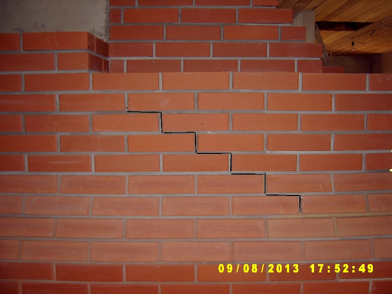

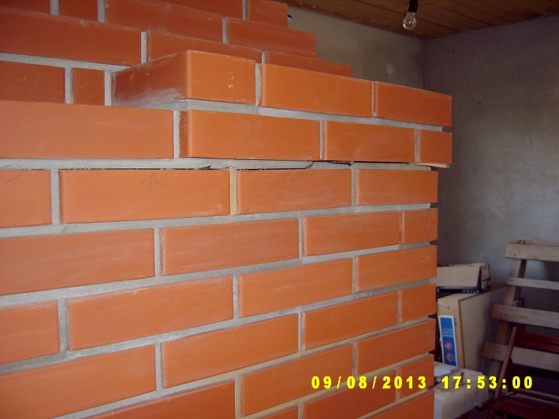

Всем доброе утро. Рад, что получил много ответов и благодарен всем, их приславшим…Некоторые сайты полумертвые или же ответа не достучаться. Правильно замечено, ЧТО У МЕНЯ БЫЛ ПРОЕКТ БЕЗ ТЕХНОЛОГИИ, ТОЛЬКО ПОРЯДОВКА…И МАСТЕР ПОПАЛСЯ СЛАБОВАТЫЙ,…но не останавливаться же, надо довести до ума…уж больно печку хотелось иметь,…поэтому прилагаю фото трещин и картинку с трещиной на наклонной спинке…печник после первой топки увидев трещины, забил в них расплющенные гвозди, выковырял раствор и снова заложил в щель новый,…но трещины после топки пошли в другом месте, рядом. Проектант сказал, что по каким-то стандартам кладки печи допускаются трещины до 5 мм….я понимаю, что анализ этой задачи нелегкий и благодарен всем, кто даст хоть какой совет…
Трещина с боку
 Размер файла:  240.56 КБ
 Просмотров:  920 раз(а)
Трещина на наклонной спинке
 Размер файла:  273.11 КБ
 Просмотров:  1252 раз(а)

СообщениеДобавлено: Чт 22 Январь 2015, 09:52 Ответить с цитатойВернуться к началу
Перекрытие на шамот положил?
Смесь для красного с цементом?
Сообщения: 6019
СообщениеДобавлено: Чт 22 Январь 2015, 10:07 Ответить с цитатойВернуться к началу
Проектом не были предусмотрены тепловые зазоры на расширение шамотных кирпичей Sad - печку не могло не порвать, коли начали топить Surprised
СообщениеДобавлено: Чт 22 Январь 2015, 10:29 Ответить с цитатойВернуться к началу
Да, сразу все ясно.
Нужно по 2 ряда в перекрытиях и шамота и красного. И зазор между ними в 10мм минимум.
Уголки под перекрытием?

Владимир Солин писал(а):
Да, сразу все ясно.
Уголки под перкрытием?
Совершенно верно. Печке просто отрывает "крышу".
А про трещины в 5мм от проектанта - бред, который даже комментировать не хочется.
Сообщения: 6019
СообщениеДобавлено: Чт 22 Январь 2015, 11:38 Ответить с цитатойВернуться к началу
...Уголки под перекрытием?
Ты их видишь? Sad
А рвёт их ещё и потому, что раствор "хваткий", цемента забодяжили для крепости Shocked , вот нутрянка и тянет за собой фасады...
