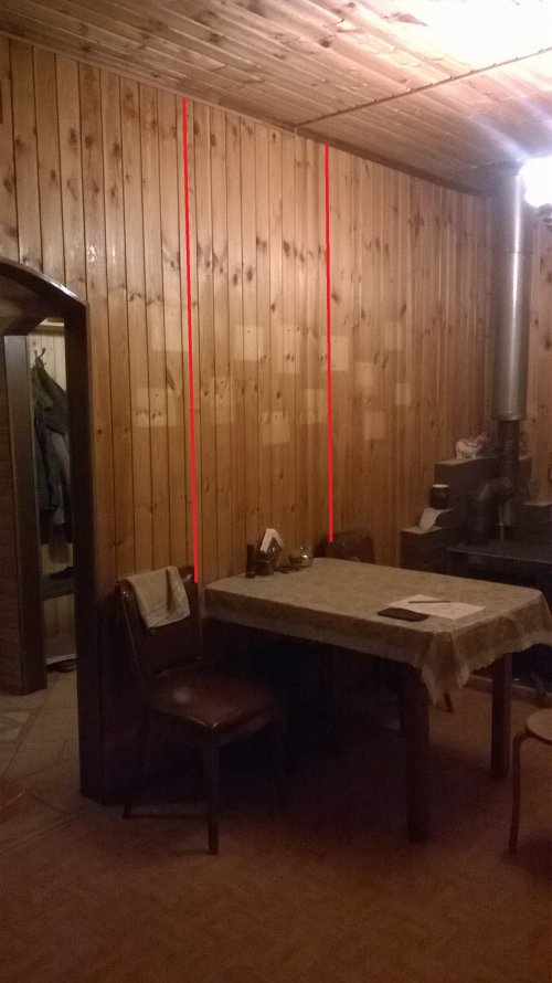

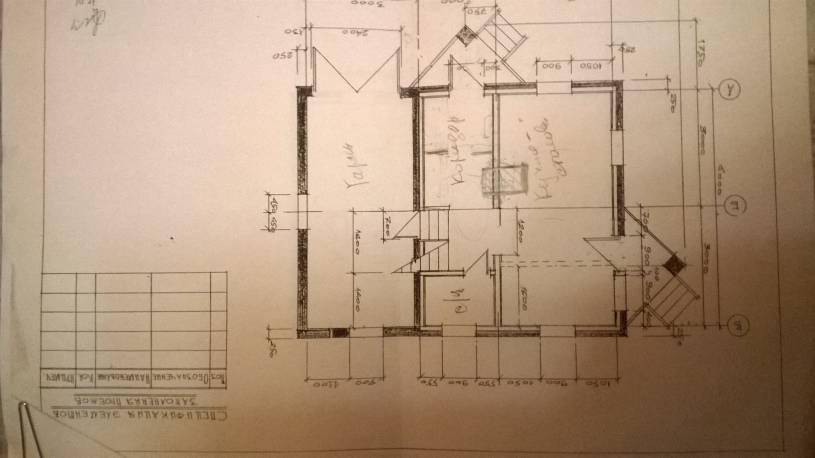

Планировка первого этажа дома. Карандашом нарисовано предполагаемое место кладки печи. Также прилагаю фотографию данного места (Вид с кухни).
Печь буду класть сам, ибо в жизни стараюсь делать все самостоятельно. Все в пределах моих возможностей Smile

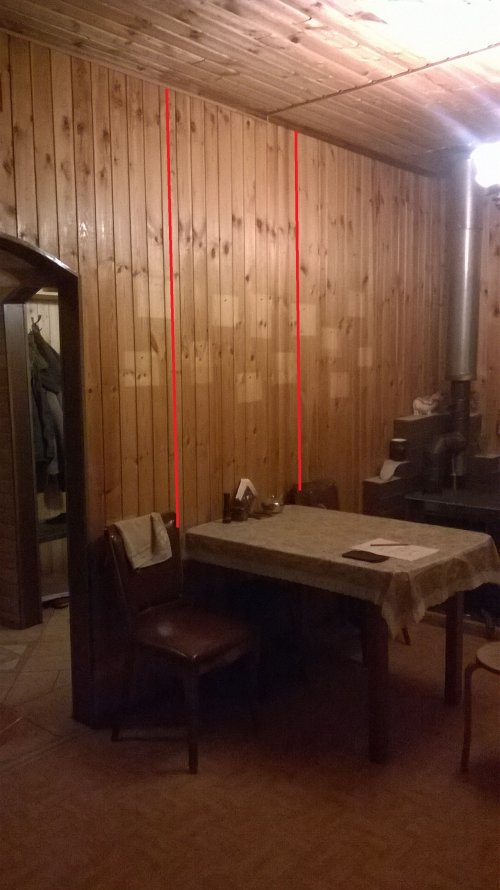

Фото предполагаемого места

Во избежании сообщений, что на данный объем данная печь слишком маленькая, поясняю:
Прежде чем "кидаться в драку" было прочитано не мало литературы. Как писал мне Андрей_Алексеевич, что на 90 квадратов нужна печь периметром 8 метров, это все понятно и правильно. НО не представляется возможным! Для того, чтобы построить фундамент к планируемой печке (3,5 на 4,5), уже придется переносить или каким-то образом "обходить" (пока еще не думал каким) 2 опоры здания!!! Пилить несущие балки! Делать альтернативные опоры дополнительных перекрытий! Стенку (на фотографии) еще не разбирал. Как там идут укосины и брусья понятия не имею. 2 столба я еще перенесу. Но 4 уже сомнительно! Мне и так пол дома перестроить придется.

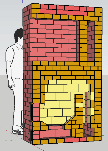

Вот -- посочинял с минимальной пилкой кирпича
Если печники глюков не найдут ...

СообщениеДобавлено: Вт 20 Январь 2015, 21:08 Ответить с цитатойВернуться к началу
Dmitry_Gidr0pre$$ писал(а):
Планировка первого этажа дома. Карандашом нарисовано предполагаемое место кладки печи...
А планировка то "печная"! Cool Very Happy
