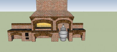

Подскажите, мини тандыр можно делать или это смешно?
Камера из шамотного кирпича, высота внутри 75 см. Покупной предлагал не хочет.
Крышку на мангалы надо делать, если надо, то из глины или металла?

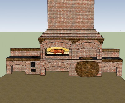

Сделаю с переносным, не буду экспериментировать!

Можно и из кирпича встроенный http://forum.stovemaster.ru/viewtopic.php?p=76546&highlight=#76546

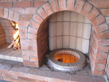

Можно ли где-нибудь поподробнее узнать как делать тандыр в печном комплексе?
Нужна ли топочная дверка?
Что там за канал внутри (на фото)?
А ведь его можно использовать и как казан?

Внимательно почитайте Smile http://forum.stovemaster.ru/viewtopic.php?t=5859 тандыр может быть и "чистым" Razz , со встроенными хайло в ДК, как Вы и указали, только их д.б. не менее 6 шт. "на круг" Cool и с http://chugunnyepechi.ru/plita-chugunnaya-pod-kazan-06-750-x-750.html , а закрывать плиту, во время готовки в такой топке-тандыре, возможно и крышкой от казана Very Happy , а не вьюшками.

Канал сделан чтоб топить с закрытой крышкой, прогреется быстрей и дым в трубу. В низу стоит прочистная дверка 140х120 ,внутри по центру колосник.

Канал внутри для отвода дым. газов при закрытой крышке тандыра. А при открытой в данном варианте дымить будет -слишком высокий проём портала .

Так оно и есть, из за конструкции беседки нормальный дымозброрник не получался,только в качестве вентиляции. При такой высоте проема нужно делать телескопический зонт, чтоб была возможность опускать ниже когда тандыр топится.

Да верно нужен телескопический зонт. А ниже проём не сделать- башкой будут биться об арку-перемычку.
