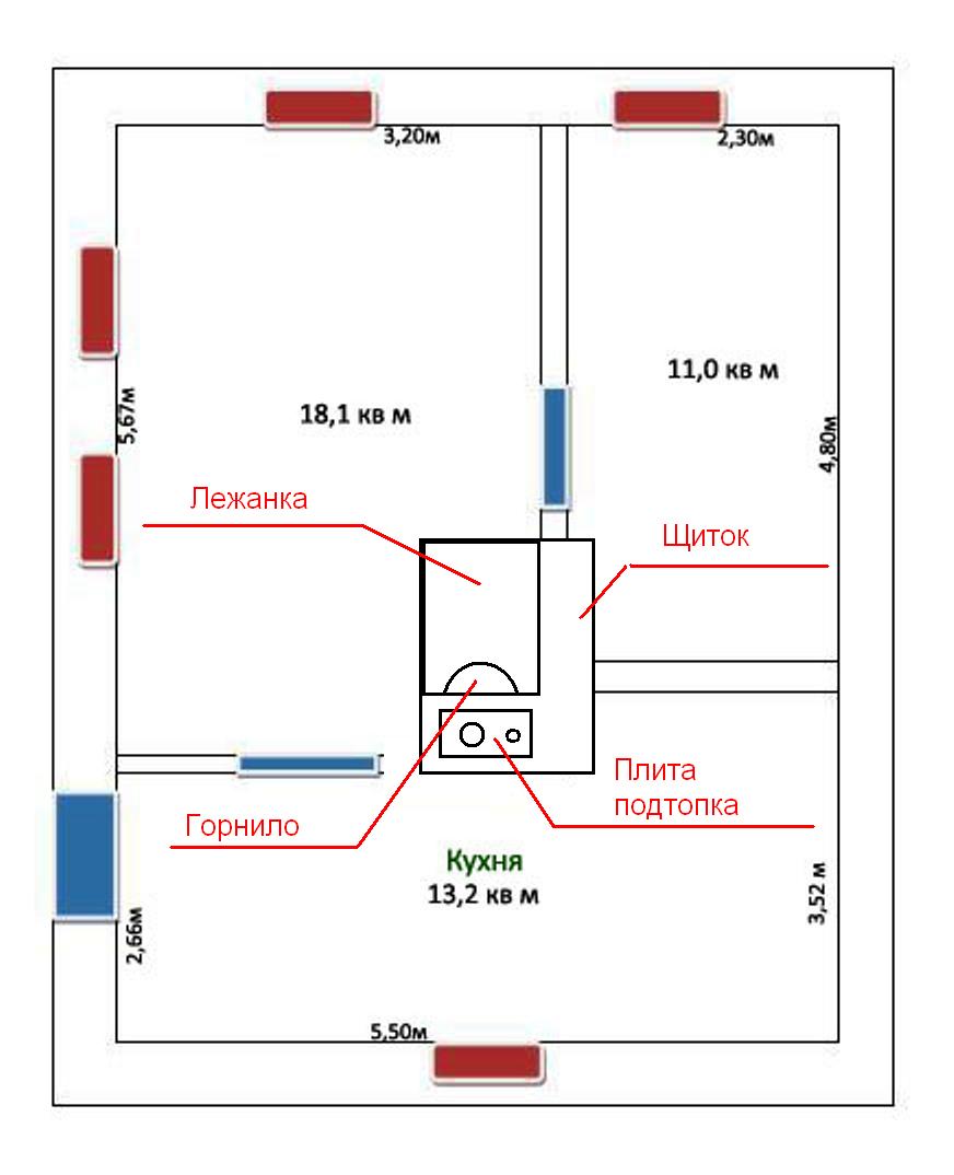

Sandu писал(а):
Если подробно то так :
Излишне удлинённая стенка щитка (если реализовывать Ваше видение) отопительного перегреет спальню, сделает не комфортным нахождение на кухне. Проходная комната-зал при этом будет недогрета.
Укажите размеры стен в комнатах, а не только их площади... что же Вы скупые такие, скрытные Surprised

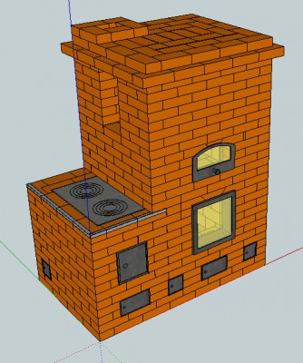

Если нужна большая, но с плитой -- почему не сделать комбайн с двумя топками
Плита -- сразу в трубу, а отопительная топка -- сразу без летнего хода
Не так глупо ... я так думаю!©

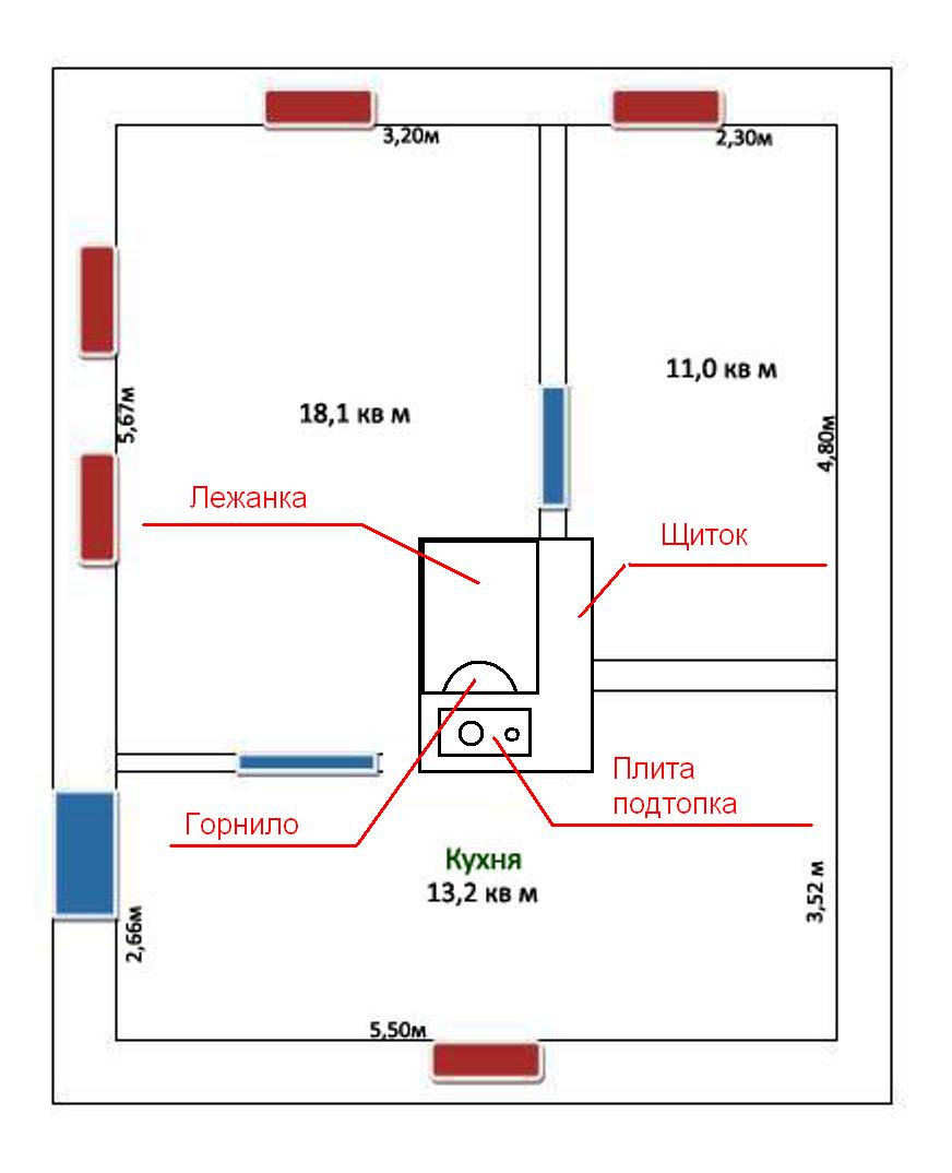

СообщениеДобавлено: Вс 25 Январь 2015, 22:21 Ответить с цитатойВернуться к началу
Вот проект с размерами стен по документам, высота потолков 2.5м. Жду предложений и советов. Razz
P.S. Удлинённая стенка щитка - хочу убить двух зайцев сразу: и перегородка между кухней и мал. комнатой, красиво и тепло) Smile

СообщениеДобавлено: Вс 25 Январь 2015, 23:46 Ответить с цитатойВернуться к началу
Вот с таким расположением прогрев будет равномерным Razz
"Влазят" ВП-2-3 710х410, ХК как в РП и регистр ГВС Cool
Sad а шестерик на чём повис Shocked

СообщениеДобавлено: Пн 26 Январь 2015, 09:22 Ответить с цитатойВернуться к началу
самое простое это русскую поставить 50 квадратов прогреет размеры 140 на 170. можно отопительную примерно таких же размеров если с плитой см 120 на 140 или голландку 120 на 100.
То что там рисовали Г образную. просто не протянет длинна она у вас, если только два подтопка или две печки, иначе углём покроется через год. Можно две голландка и шведка к одной трубе. Шведка 100 на 90 и у ней голландку 90 на 100.
Ну наверное все варианты =)
Но повторюсь проще и лучше русскую с подтопком и красивее и приятней и теплее, если русская хорошая. На форуме, кажется, Vova-U о русских знает =), думаю и порядовка найдётся.

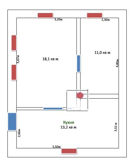

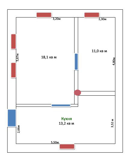

СообщениеДобавлено: Пн 26 Январь 2015, 09:45 Ответить с цитатойВернуться к началу
ну а я думаю обычной отопительной или с ХК достаточно. Чуток сместить в большую комнату, перенести дверной проем левее...
В маленькую комнату можно свою дверь сделать из кухни... И варочную плиту поставить можно справа от основной печки. Картинку отзеркалить, варочную плиту чуток выдвинуть вперед.
Ну и в чём плюс? Русская имеет один недостаток размеры в остальном у неё одни достоинства: и лежанка, и ровный прогрев, и мощность больше на порядок, и духовка мощнее и больше в разы, и быстрый обогрев от самой русской да ещё и от плиты, к тому же дизайн. Размер повторюсь 140 на 170, а у вас печка 100 на 170. С экономией в 40 см эта печка уступает по мощности у неё номинал 40 кв максимум, а у русской 50 в лёгкую.

СообщениеДобавлено: Пн 26 Январь 2015, 11:39 Ответить с цитатойВернуться к началу
стенки к русской не стыкуются.
Sandu писал(а):
Ну а за какой конкретный проект печи(отопительно-варочной) мне придерживаться
Так вам и решать...
