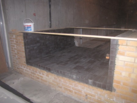

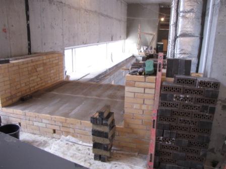

Всем доброго вечера. Вопрос приходилось кому облицовывать топку камина внутри клинкерным дырчатым кирпичом, так проектировщики захотели. правда не указали каким и на какой раствор.
Привезли клинкерный кирпич вроде как немецкий, но по судя качеству этого сказать нельзя,размер по длине бегает до 8мм кромки завалины на 2-4мм по толщине разница до 3мм. Цвет тоже плавает от темного шоколада до шоколада с молоком. При цене в 150р за 1шт. Начинаеш понимать что наш кирпич не так уж и плох. Провел небольшое испытание на температуру,расколил в печи до красна после остывания изменений и трещин нет.
Разницу в размере видно на верхних кирпичах что стоймя.

Смотря какой клинкер.Некоторый специально так делают и в разных формах чтобы в кладке смотрелся под старину.Очень круто получается кстати,как стена старой крепости или т.п.В топке клинкер никогда не видел...Делитесь потом впечатлениями.И раскалите его не 1 раз а хоть с десяток.

Этот на специально изготовленный не похож, если кирпич разных размеров то и швы должны гулять а тут ровные подавай.Наверное у наших научились нарушать режим сушки и обжига. Экспериментами заниматься некогда было нужно все быстрей,архитектор утверждает что не один камин уже обложен клинкером.

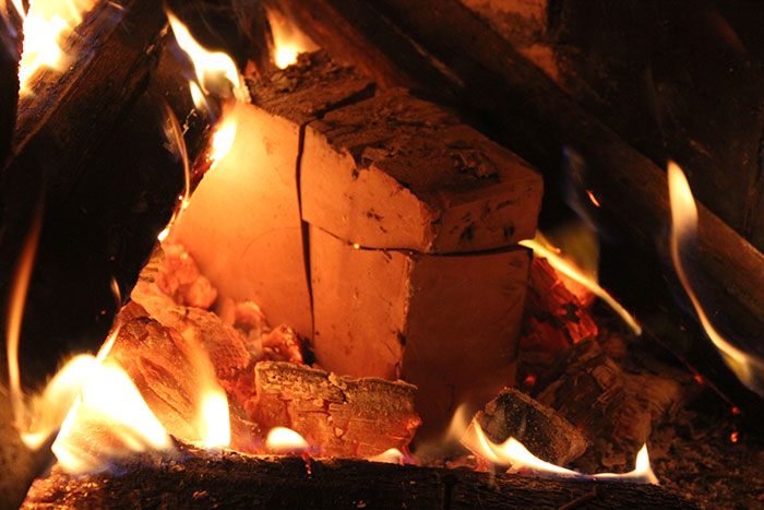

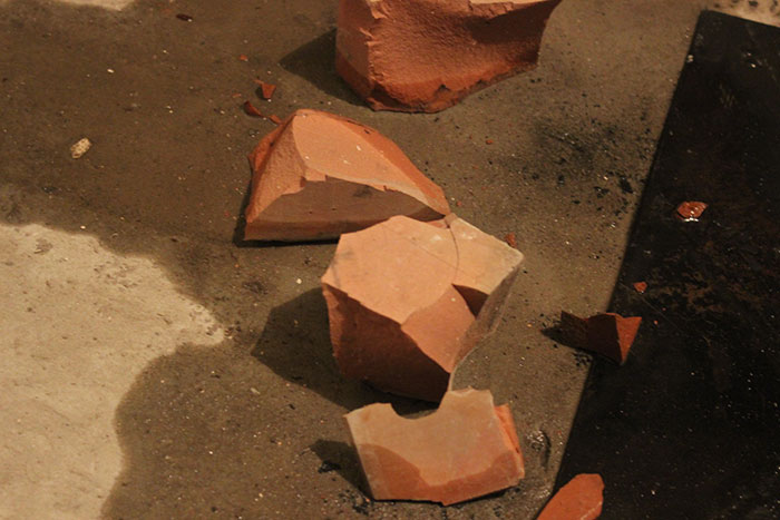

Купил кирпич из Моздока .
Проверил его, как он ведет себя при нагреве и Треснул!!!
Вытащил половинку полил водой рассыпался
Подскажите можно ли такой кирпич использовать при постройке печи?
Проверил его...Треснул!!!
Вытащил половинку...рассыпался
... можно ли такой кирпич использовать при постройке печи?
Можно в малонагреваемых частях - цоколь-шанцы, верхние 2-ва ряда перекрытия печи - ВСЕ МЕСТА, ГДЕ НЕТ ПРЯМОГО КОНТАКТА с ПЛАМЕНЕМ и ДГ.
Попробуйте нагреть его через шамотный кирпич, через базкартон Smile ... выдержит ли...
