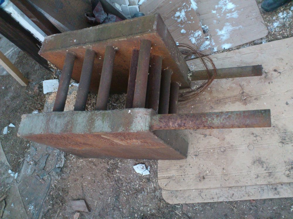

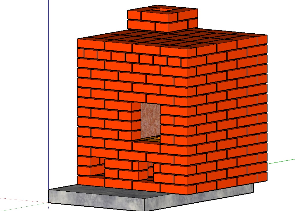

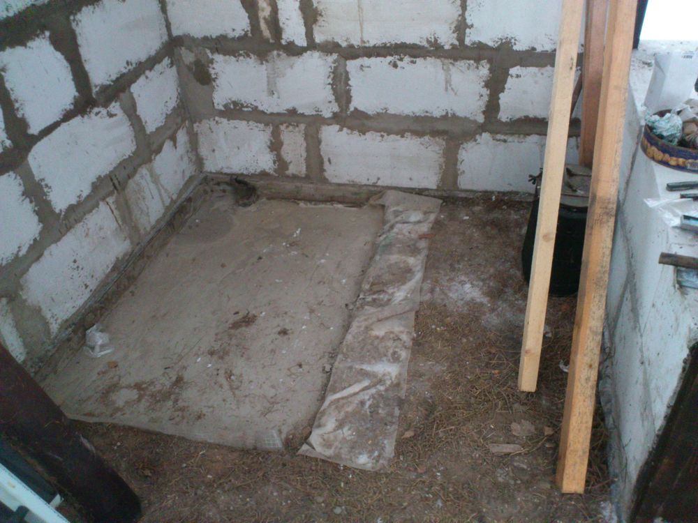

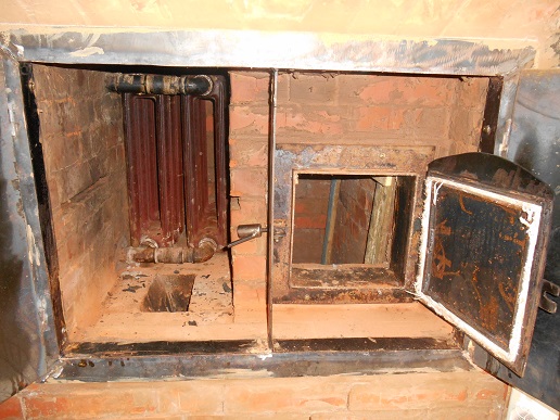

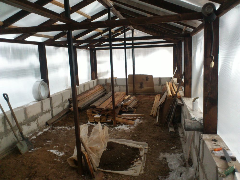

Здравствуйте.
Пенсионеру, у которого много свободного времени и мало денег нужен котёл для отапливания теплицы. Следовательно заводских не нужно, фундамент слабый, поэтому громоздких конструкций тоже не нужно.
Есть теплообменник (на фото): ш - 550, д - 690, в - 500. Фундамент 900 * 1400, тонкий, говорит, переделывать не будет, может только расширить. Теплица 9000 * 2500 (без тамбура).
Нарисовал в СкетчАпе модель. Прошу советов и рекомендаций.

Теплица
 Размер файла:  121.27 КБ
 Просмотров:  1096 раз(а)
Фундамент
 Размер файла:  120.93 КБ

Теплообменник
 Размер файла:  144.8 КБ
 Просмотров:  1147 раз(а)

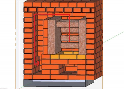

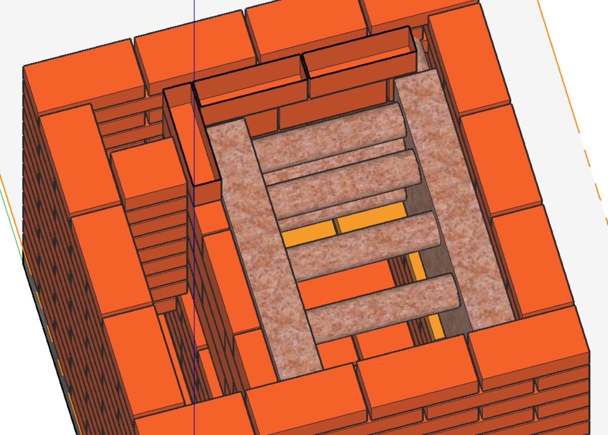

Скрины модели.
Юрий
Модель. Горизонтальный разрез
 Размер файла:  283.45 КБ
 Просмотров:  1081 раз(а)
Модель. Вертикальный разрез
 Размер файла:  205.66 КБ
 Просмотров:  1003 раз(а)
Модель. Общий вид
 Размер файла:  225.86 КБ
 Просмотров:  748 раз(а)

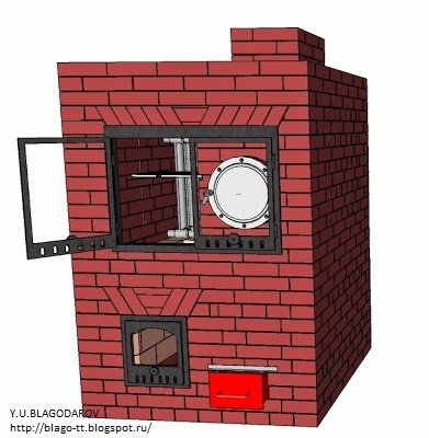

СообщениеДобавлено: Ср 22 Февраль 2017, 21:14 Ответить с цитатойВернуться к началу
для этих целей лучше пиролизную печь.
http://forum.stovemaster.ru/viewtopic.php?t=8153
Конструктивные решения по котлам и печам BLAGO. +79177171909

Кольчугин писал(а):
Юрий Петрович, Вы продвигая свои разработки постоянно упускаете такой важный аспект как безопасность конструкции...
Когда в теплице устанавливается печь (любая, будь то кирпичная или металлическая) забор воздуха для горения топлива в печи необходимо осуществлять с улицы, иначе вместо обогрева растений получим обратный эффект (заморозим)...
Теперь о пиролизной кирпичной печи...
В отличии от обычной кирпички, работающей под разряжением, кирпичная пиролизная печь работает под давлением... Учитывая действие теплового расширения понимаем, что кирпичной конструкции без трещин (пускай даже микро) не бывает...
А потому , уважаемый Юрий Петрович,пожалуйста не пиарте свою кирпичную пиролизную конструкцию без герметичного металлического кожуха (а в случае котла еще и качественного утепления)...
Из практики эксплуатации пиролизных печей Ария ( а их по РФ десятки), еще не было замечаний по герметичности шахты Все работают и не плохо, т.к. толщина шахты в кирпич, давления в шахте практически нет. Кольчугин, вы мне друг, но истина дороже. Smile
