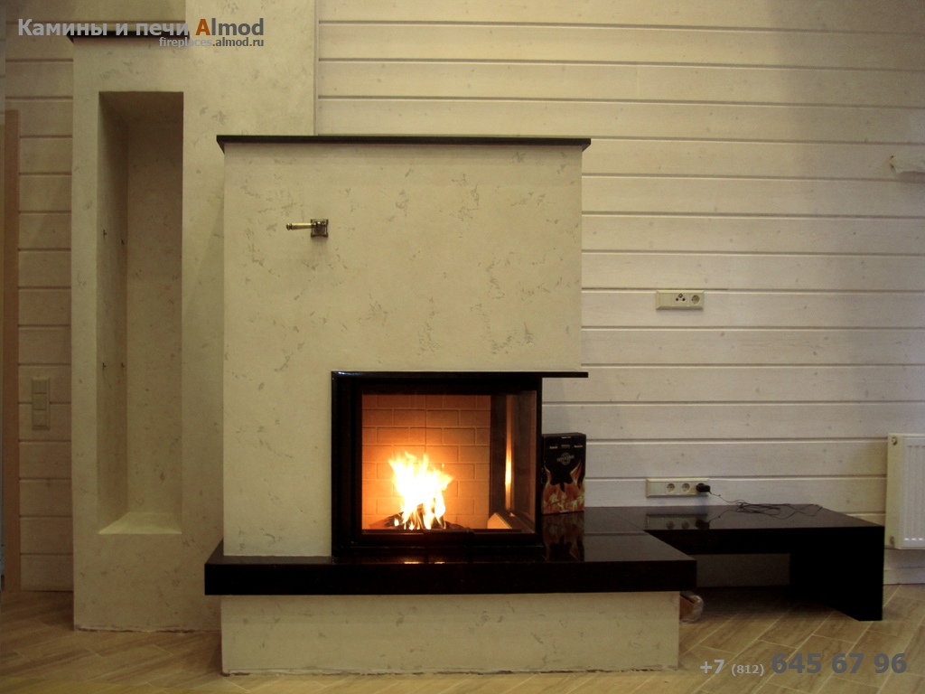

Уважаемые печники, подскажите можно ли сделать такой камин, только открытого типа, без железной печки?
 Размер файла:  390.99 КБ
 Просмотров:  699 раз(а)
смирнов иван
Сообщения: 1171
СообщениеДобавлено: Сб 7 Февраль 2015, 09:02 Ответить с цитатойВернуться к началу
Можно

Андрей62
Зарегистрирован: Сб 7 Февраль 2015, 02:18
Сообщения: 9
Регион: Рязань
СообщениеДобавлено: Пн 9 Февраль 2015, 11:19 Ответить с цитатойВернуться к началу
Мангилев Сергей писал(а):
Она у вас главный архитектор? Сочувствую. Может передумает?
Она не архитектор, она сугубо городской житель. Поэтому жизнь в частном доме у нее ассоциируется со стандартными стереотипами типа распития чая на террасе, живой елки во дворе, наряжаемой на новый год, вечерних посиделок зимним вечером у камина Smile Ну хочется ей камин, пусть будет. Если уж не получится сделать открытый камин, что ж, купим угловую чугунку и обложим кирпичом или гипсокартоном.

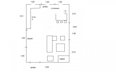

СообщениеДобавлено: Пн 9 Февраль 2015, 11:21 Ответить с цитатойВернуться к началу
Давайте выкладывайте План дачи (с размерами) и место укажите, намечаемое под ТД.
Вот нарисовал, как смог Smile

Сергей68
Сообщения: 855
СообщениеДобавлено: Пн 9 Февраль 2015, 11:39 Ответить с цитатойВернуться к началу
Вы же строитесь??? Наверняка должны быть рабочие чертежи, разрезы и пр..

СообщениеДобавлено: Пн 9 Февраль 2015, 12:45 Ответить с цитатойВернуться к началу
Сергей68 писал(а):
Нет, строимся без проекта. Все из головы и своими силами, благо почти вся родня - строители. По дому - внешняя стена (где окно) газосиликат 375 мм, перегородка (где маленькая дверь) газосиликат 150 мм, перекрытия - плиты ПНО. второй этаж мансардный, крыша металлочерепица. Если нужны какие-то еще детали - напишу.

Андрей62 писал(а):
смирнов иван писал(а):
Работа каменщика и печника сильно различна. Порядовок каминов , как правило , нет . Ибо соблюдаются соотношения размеров топки , трубы , наклон зуба и пр.
Но ведь какой-то чертеж или проект есть, по которому печник кладет печь или камин. Или он каждый ряд придумывает по месту?
вообще то внутри должны лишь соблюдаться пропорции и размеры в соответствии с размерами помещения. а так все конкретные кирпичи каждый печник ложит по своему и конечно по месту, особенно это касается углового камина как у вас. Даже если захотеть нарисовать то его "угловость" очень осложнит работу. много пиленых срезаны скошенных элементов, печники для себя как правило этим не заморачиваются. Smile
