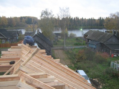

Немного лирики.
| Описание: |
| Вид на деревню во время стройки. |
