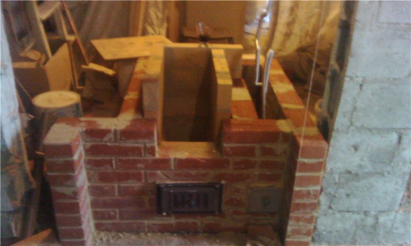

Долго выбирал какую печь построить. Остановился на БИК П2. Прошу оценить или поправить. Не судите строго кирпич в руки взял первый раз.

печь на сегодняшний день достроена
строю дымоход...
еще не топил
видео и фото выложу позже , пока времени нет

Дострою думоход, буду потолок делать, Подскажите пожалуйста как правильно, чем утеплить и т.д. Вся проблема в том что утеплять придется снизу, сверху очень низкая крыша.

Обычно берут глину с соломой или опилками,мешают и валькуют потолок.
Яков_54ru хотелось узнать из какого кирпича печь делаешь?

шбКирпич брал ООО Стройкерамика, 200, полнотелый, лицевая сторона не гладкая и края не ровные , каждый обпиливал. Зато дешево. Шамот ШБ8 в Сатурне.

пока как то так....
и все мучают дурацкие мысли..... а вдруг незатопится

Затопилась ...... идет просушка

Печь не оправдала себя. Долго протапливается, но к этому минусу был готов. Парное помещение после протопки нагревается не более 50 гр. Каменка быстро отывает . Весной буду разбирать.
