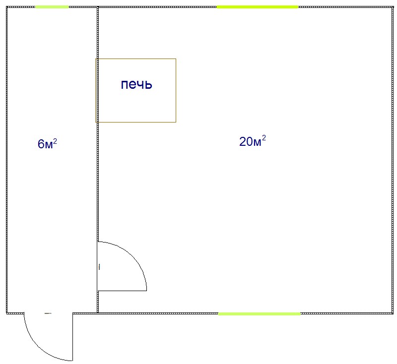

Здравствуйте, уважаемые форумчане. Имеется пристройка к основному жилищу, комната с корридором. Прошу совета по выбору отопительной печи. Необходимая информащия о пристройке во вложении.

СообщениеДобавлено: Сб 14 Февраль 2015, 22:44 Ответить с цитатойВернуться к началу
А печь нужна только отопительная?
Без варочной плиты?

Да, только отопительная. Забыл сказать дом для ПМЖ.

Вот нашел на просторах интернета http://www.air-hot.ru/index.php/pechiikaminy/otopitelnyepechi/101-tp-doktorov Подойдет ли мне данный проект?
СообщениеДобавлено: Вс 15 Февраль 2015, 06:01 Ответить с цитатойВернуться к началу
1.пробовали на наш местный форум зайти? там помогут и по телефону всё можно обсудить. http://vashdom.tut.by/forum/index.php?board=357.0
2. сами собираетесь делать?
3.Это каминопечь и конечно она подходит и даже меншую можно на всего то 26 квадратов, поставив ее спиной в коридор.Нет желания обсуждать именно этот проект, хотя там конечно же много чего есть к чему придраться. Sad

1.На местный форум не заходил, но обязательно зайду.
2.Да, хочу попробовать сам.
3.Хочется именно каминопечь. Что бы топка была большая, да и вид глаз радовал.
Рассматривал проекты только по таким параметрам: топка большая( ширина полтора кирпича, длина два кирпича), футеровка шамотным кирпичем, мощность не менее 2,5 кВт ну и внешний вид. А что думаете по поводу этого чертежа http://mastersofcity.ru/publ/otopitelnye_pechi/pech_gollandka_chertezhi_i_opisanie/6-1-0-19

что тут думать...у каждого есть свои варианты решения такой печи и свои схемы. по сути они похожи но могут сильно отличаться.
Там на фотке печь в стене и доски вплотняк.лажа.

Расположение печи понятно. Интересует порядовка. Для начинающих в той статье мало информации.

В таком размере, делал осенью и тоже расположение 1/3-2/3, опускные сделал вперед, плюс сапог вниз, получилось самый раз, но у меня 42 квадрата было. Осле езе 2 месяца там работал и топил. Топил 1 раз держал для работы 16-18. Если дров чуть болше то работать жарко. Вобшем норм. печь вклячил 7-8 полен и нормально.
