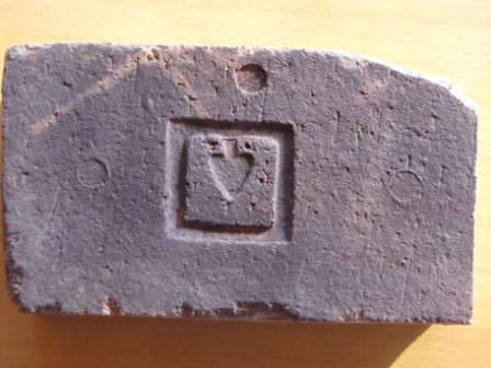

вот, случайно был обнаружен интересный кирпичик

кирпич после разбора старой печи

vsm61
Зарегистрирован: Ср 26 Май 2010, 15:02
Сообщения: 11
Регион: СПб
Добавлено:
Пн 27 Январь 2014, 13:07
| Безумный Печник писал(а): |
| кирпич после разбора старой печи |
Данные кирпичи произведены на острове Борнхольм в Балтийском море, принадлежащем Дании. Ввиду больших запасов глины производство керамических изделий на Борнхольме началось довольно давно – по крайней мере, данный огнеупорный кирпич обнаружен на затонувшем в 1853 году на пути в Петербург голландском судне. В описании существующего на острове музея керамики Hjorths указано, что производство керамических изделий (возможно, и кирпича) продолжалось вплоть до 1993 года. Что касается данной аббревиатуры, то первая буква означает «Danks» (Датский), вторая – «Chamottesten» (Огнеупорный (шамотный) кирпич), а последняя – «Fabrik» (Завод). Существует несколько вариаций написания клейма, включая добавочное клеймо «BORNHOLM».
