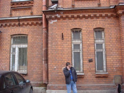

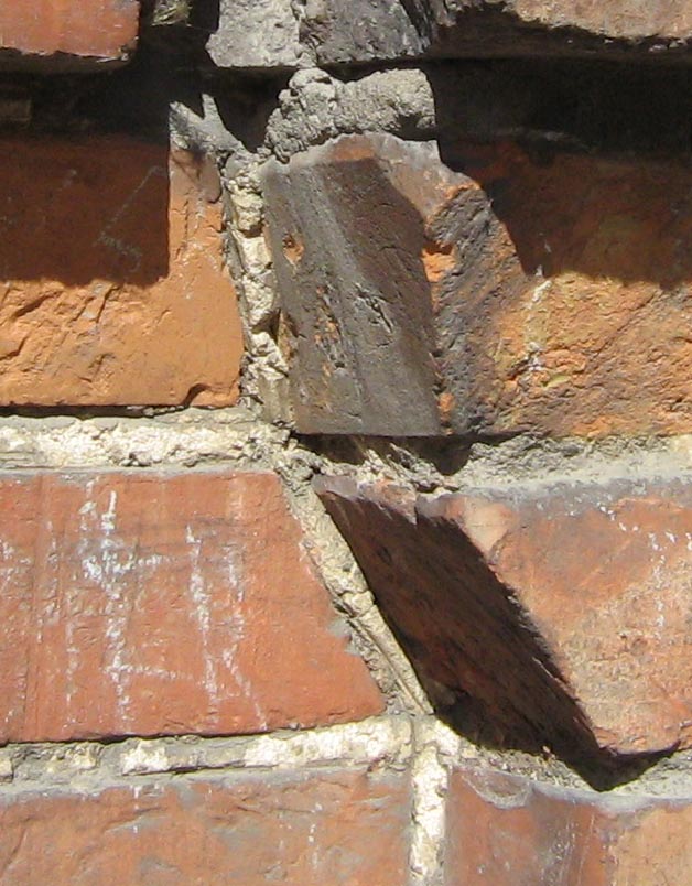

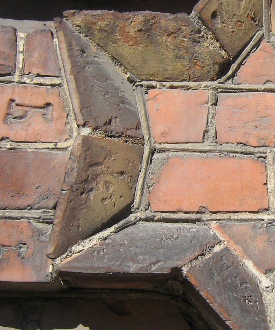

Сегодня сфотографировал дореволюционный дом у нас в городе.

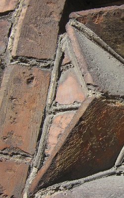

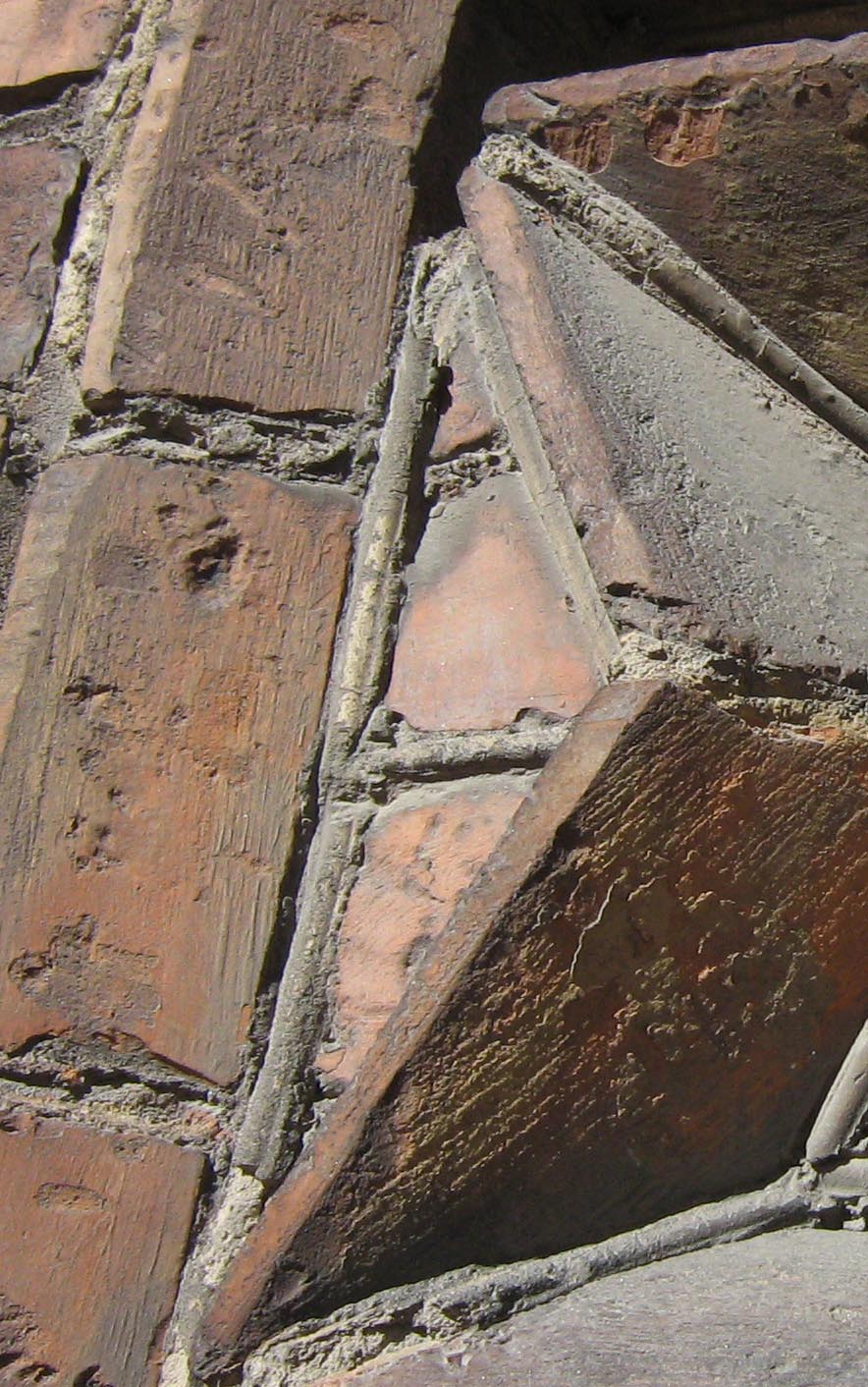

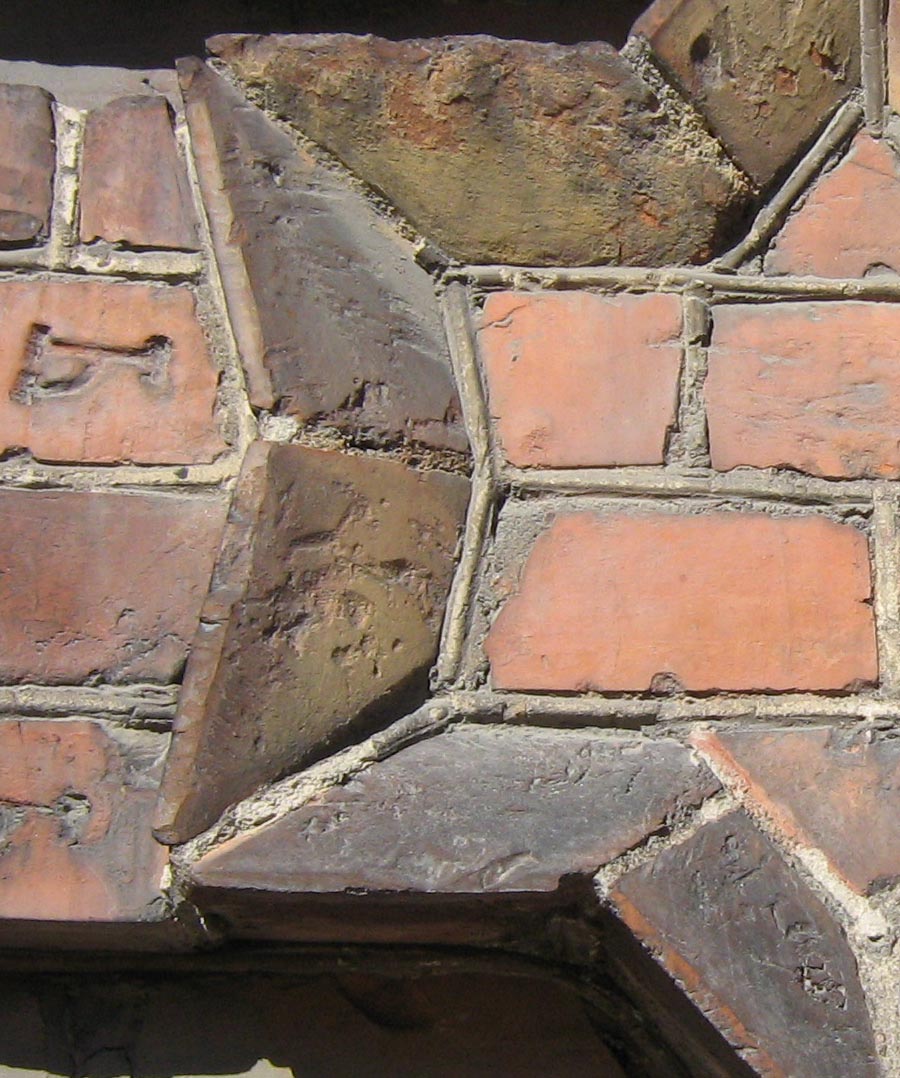

Следы пиления заметил только на некоторых кирпичах, в основном поверхность гладкая, как отформованная. На многих кирпичах клеймо. Раствор с беловатыми включениями, скорее всего извесковый, кроме мест ремонтировавшихся на цементном. Цементный отшелушивается пальцем намного легче чем старый.

Срезы могли делать на сырце, до процесса сушки.

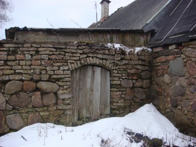

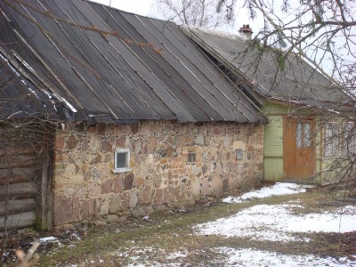

А вот,что наши предки делали из природного камня:гранита и доломита.
