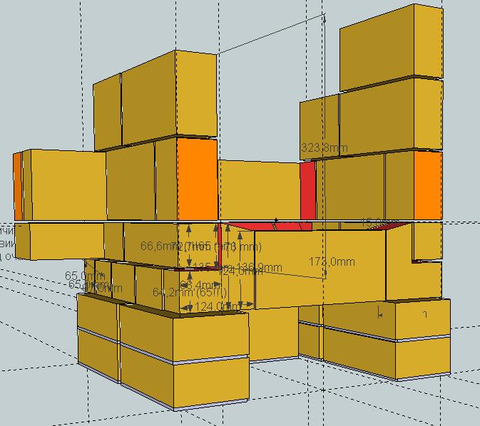

Владимир Солин писал(а):
Я третий раз повторю - смотреть нечего. Стройте топку - будем глядеть.
Я так понял, что вам не нравиться то что "топка" ( весь шамот ) стоит на половинках кирпичей. Да пожалуй вы правы, мне тоже сие не очень по душе.
Вот я переделал - сделал "как-бы" фундамент для шамотной части - посмотрите как вам такой вариант.
 Размер файла:  56.8 КБ
 Просмотров:  1037 раз(а)
Печь 5х3.zip
 Название файла:  Печь 5х3.zip
 Размер файла:  94.58 КБ
 Скачено:  605 раз(а)
СообщениеДобавлено: Ср 25 Июль 2012, 12:07 Ответить с цитатойВернуться к началу
Ну, тогда четвертый раз - - смотреть нечего.
Висят 2 лещадки над зольником, не защишен красный кирпич проема у топочной дверки, низко начат СШ. Surprised
Грустно все... Confused

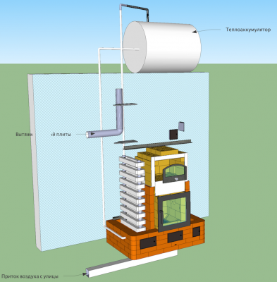

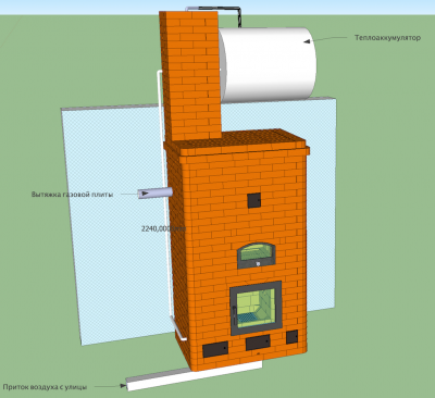

Помогите, подскажите пожалуйста где я ошибся при переделке проекта В.Солина.
Выдержат ли чугунные батареи?
Нужен ли приточный канал воздуха из улицы?
Перемещение подъемного канала в заднюю часть печи? Могут ли бы проблемы с этим?
Спасибо!
Надеюсь я написал в нужной теме. На форуме я тоже новый человек.
Вот более подробно о моей печи http://forum.stovemaster.ru/viewtopic.php?p=115985#115985

СообщениеДобавлено: Вс 22 Февраль 2015, 19:44 Ответить с цитатойВернуться к началу
думаю вам своей темы должно хватить
http://forum.stovemaster.ru/viewtopic.php?t=8791&highlight=
