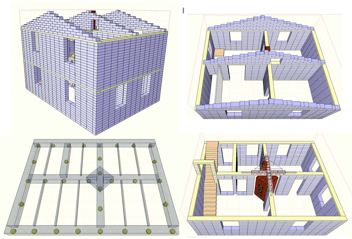

Тоже планирую домик 2-этажный 8,8 х 6,8 (снаружи) по ТИСЭ. Преимущества двушки очевидны – серьёзная экономия на фундаменте и крыше, возможность только печного отопления (расстояния от печи до дальних углов 4-6м, если печь по центру) – кубик (8х7х7) для отопления всегда предпочтительней квадрата (10х10х3) с большими площадями холодного пола и потолка.
Естественно, требуется оптимальная грамотная печь. Готовых рашений для себя на форуме не встретил. У Солина есть симпатичные двухэтажные, но чуть маловаты для меня. Сам не печник, заказывать - бабла не хватит. Так что придётся самому печное ремесло осваивать, но по готовому проекту (ни шагу в сторону). Время у меня терпит, буду подыскивать готовый вариант.
Кстати, если интересуют затраты на постройку домика – коробка с фундаментом и до конька, но без утепления, дерева, песка – 3000 у/е.
для отопления как раз таки 10/10 приемлимее, можно поставить просто две печи и радоваться. Как вы сюда две поставите? Низ то обогреть не проблема а вот второй этаж- надо ж кудато такую же печь взгромоздить. на верх на эту? -а как же капиталка и армопояс?..Просто сделать щиток(щитки) -для верха будет мало. да и не одно и тоже это- что щиток что печь

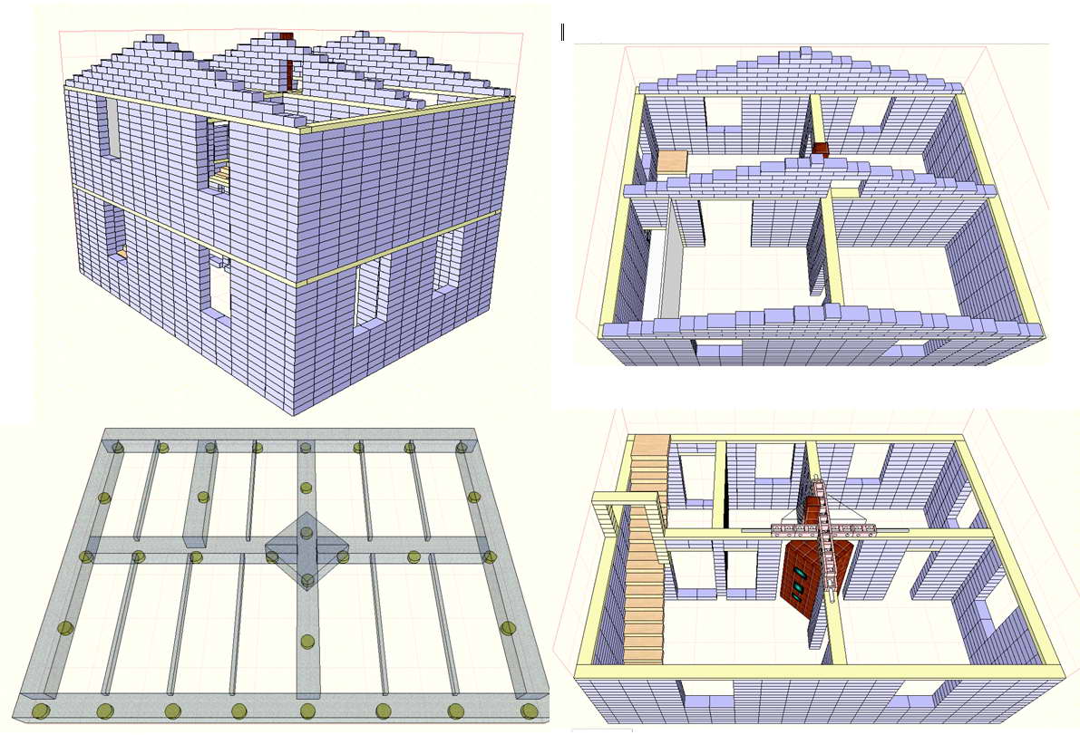

СообщениеДобавлено: Ср 4 Март 2015, 00:15 Ответить с цитатойВернуться к началу
Армопояс придётся как-то обходить – это точно. Чем не вариант, например, у Солина ОВИК-20… http://forum.stovemaster.ru/viewtopic.php?t=3062&postdays=0&postorder=asc&&start=100
А можно и армопояс изменить, если уж от печки плясать (см. рис).
Ещё вариант вообще без печи на втором этаже (за счёт организации тёплых внутренних стен второго этажа) - http://forum.stovemaster.ru/viewtopic.php?t=7341&start=60
Да и сам ТИСЭ-шный домик предполагает 30%-ную экономию тепла за счёт обогреваемой приточной вентиляции по наружним стенам.
Вообщем, 90кв.м, 1 печь, дом 2 этажа.

СообщениеДобавлено: Ср 4 Март 2015, 06:54 Ответить с цитатойВернуться к началу
А вы совместите. - свою "надежду" с "медленной" буржуйкой замутите для второго этажа а на первом полноценная печь как на рисунке. Заодно и нам будет интересно что выйдет из этой шняги Smile Вы ж понимаете что тут просто печники и не могут быть доками во всем на свете. Похоже что и вы сами не уверены в успехе этого предприятия раз взялись крутить армопояс.
Насчет армопояса: ну вроде неплохо получается, вот тока капитальная стена получается разрезана на всю высоту....както нежестко выходит.Хотя...может плитами стянется Sad
Не завидую печнику.Вроде и разделка не нужна -стены то не из дерева но в то же время угол печи просто так не упрешь в торец 20см стены. все равно надо чтото мудрить. Короче попиляхать кирпичика придется немеряно Sad
