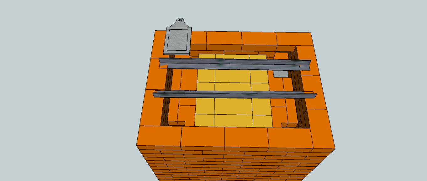

Всем доброго времени суток! Подскажите, пожалуйста, на картинке №02 изображено начало дымовой трубы, установленной двумя стенками на кирпичах, двумя на уголке.
1. Насколько практичная система?
2. Если требуется установить трубу не в углу,а посередине печи, то как быть? Не слишком ли большой вес будет давить на уголки перекрытия?

40-50 уголок вполне выдержит. Не волнуйся.

На углу-то да, а по центру?
А распушку он сделает 380 от дыма?
Уголок 63х63х5 никто ещё не запретил и трубу лучше загильзованную полегче поставить

Таки и по центру выдержит. Гильза веса не убавит. И распушку сделает, никуда не денется

Благодарю за ответы. Посередине как-то стремно если честно. Получается, что весь вес трубы, а это тонна и более, будет на уголках. Shocked
А если две стенки что висят упереть в шамотный кирпич? Нагрев в этом месте уже не значительный в отличие от топки. Такой способ практикуется?

Лучше коренную трубу,либо сэндвич металлический. Атак в любых случаях печь поползёт в стороны со временем.
СообщениеДобавлено: Чт 12 Март 2015, 13:23 Ответить с цитатойВернуться к началу
Где Вы такую порядовку взяли? Не должно быть никакого уголка. Что за конструкция печи?

Фотографии представлены для большей ясности. Не мои.
