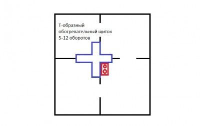

Проблема разорванной капитальной стены устраняется тем же армопоясом на втором этаже. Чем больше проём – тем больше армируем, и никаких проблем. И вообще, земляк, как-то ты не по-доброму «шнягами» бросаешься. Разве «простые печники» заранее против тёплых каналов в стенах? Конечно, я не уверен. ТИСЭ позволяет это сделать, вот и обдумываю. Придёт время – рассчитаю. Просто делюсь мыслями, может и меня кто натолкнёт. А ратовать за отопление 10х10 несколькими простыми печами – ну ты в курсе. Smile

Дима -дом 10на 10 / с вашей расположением печи / потянет щиток крест в простенках.
Печь - это душа дома!!!
 Размер файла:  8.99 КБ
 Просмотров:  2974 раз(а)

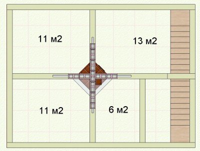

если 10 на 10 - то да. А у меня грубо 8 х 6. Минус холодные сени 6кв.м на первом этаже.
 Размер файла:  135.15 КБ
 Просмотров:  687 раз(а)
