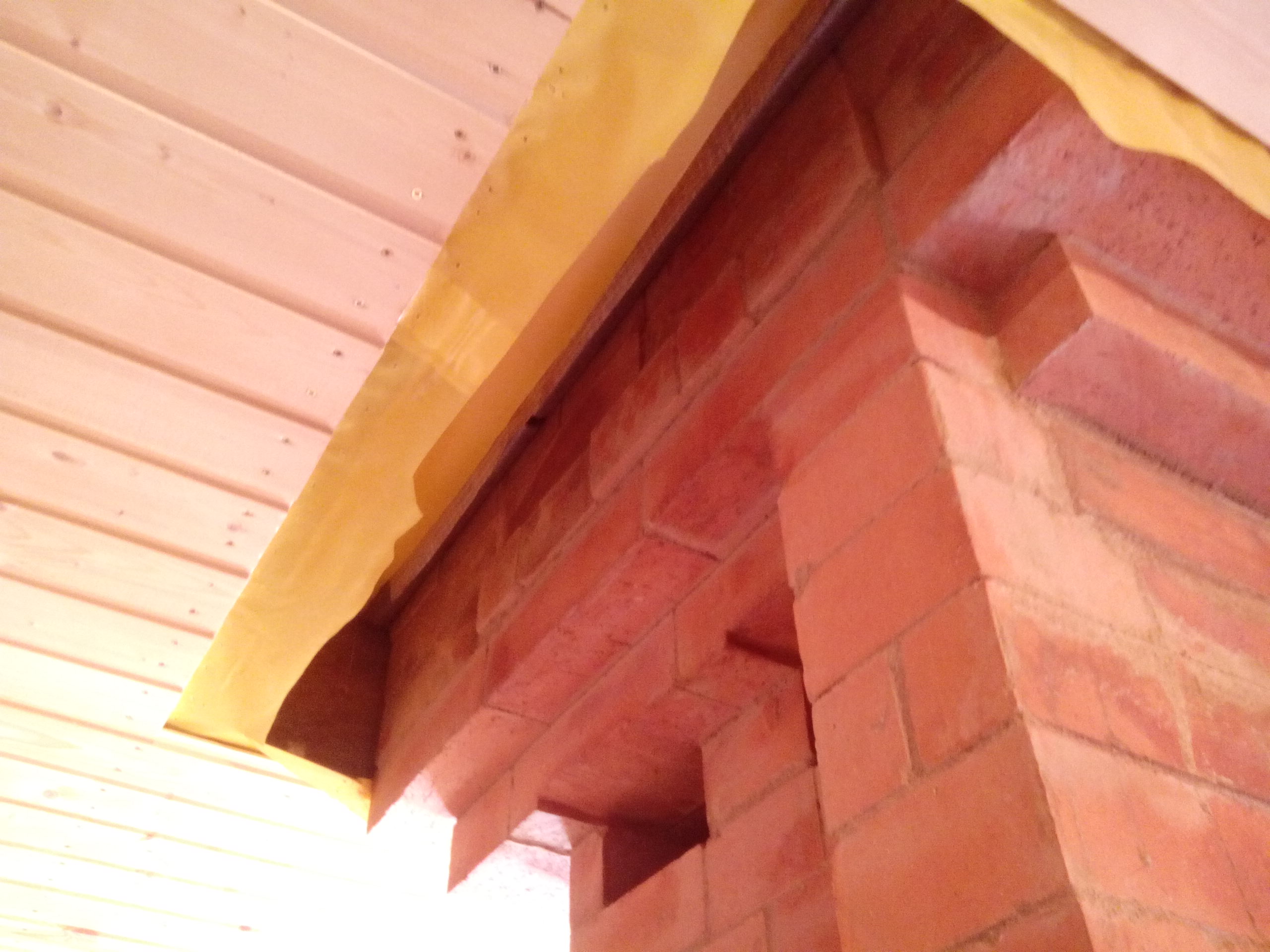

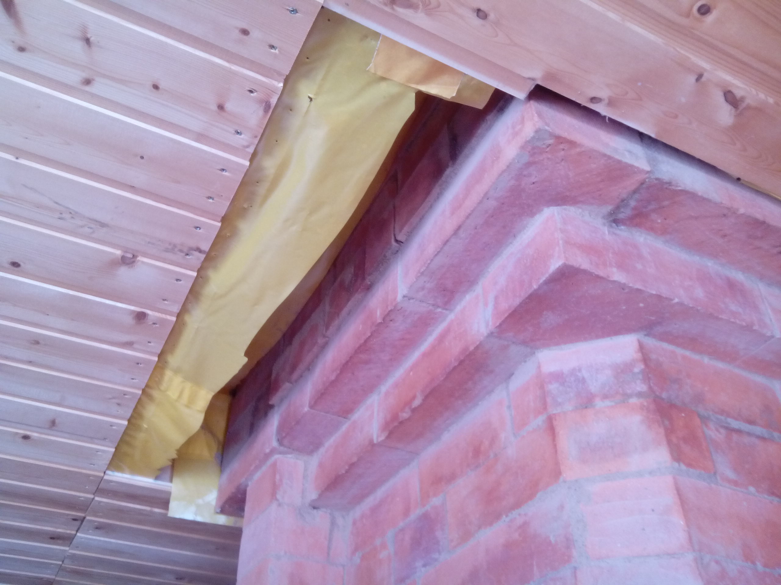

Здравствуйте! Сложили двухэтажную печь. Возник небольшой вопрос! Чем отсечь разделку от межэтажных перекрытий? Достаточно ли будет листа базальтового картона 5мм посаженного на термомастику по периметру? И можно ли потом оставшийся проем запенить или заполнить минватой? Или же нужно посерьезнее пирог исполнить? С поиском проблемно, тк инет в селе совсем плохой pardon

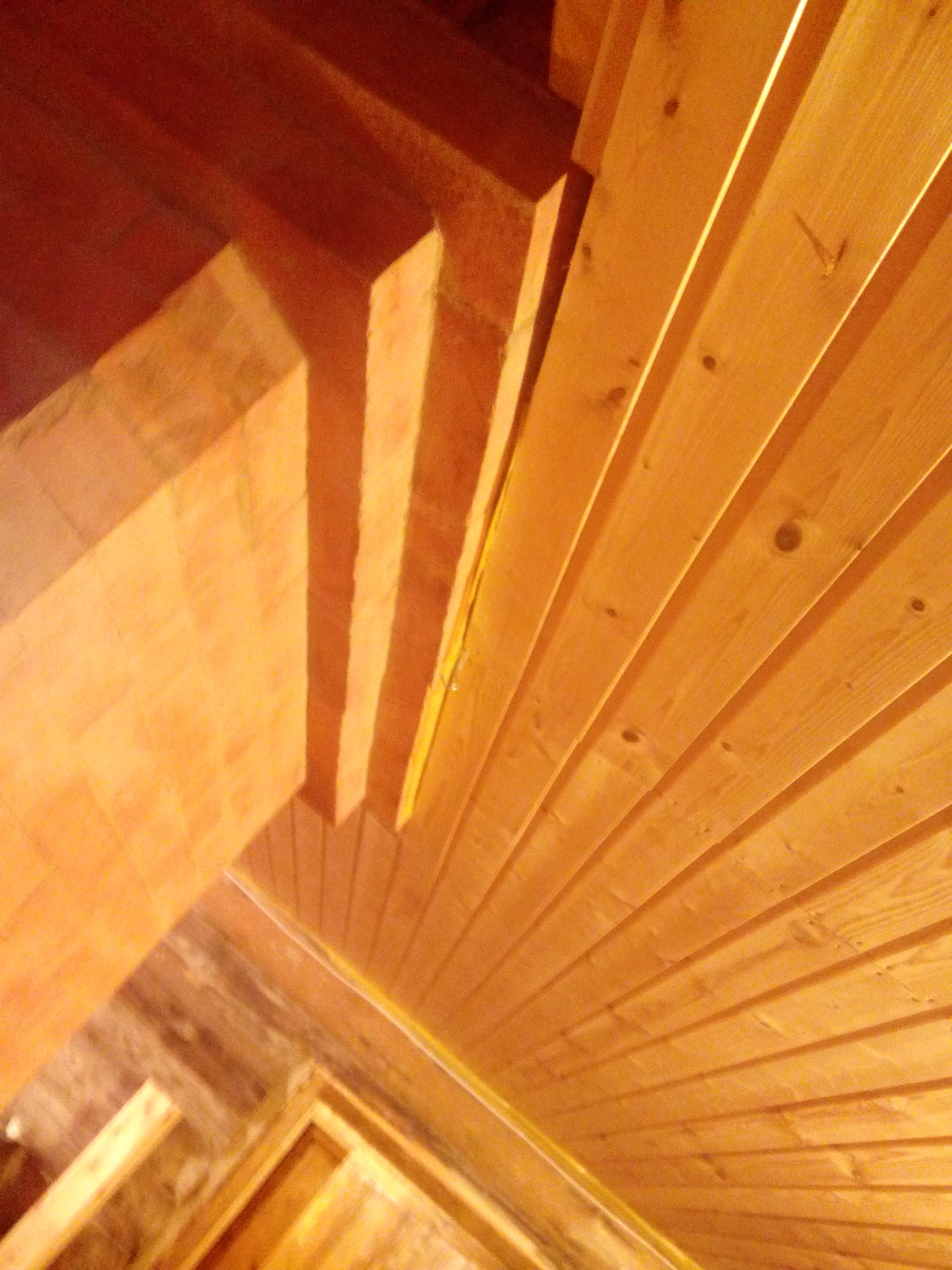

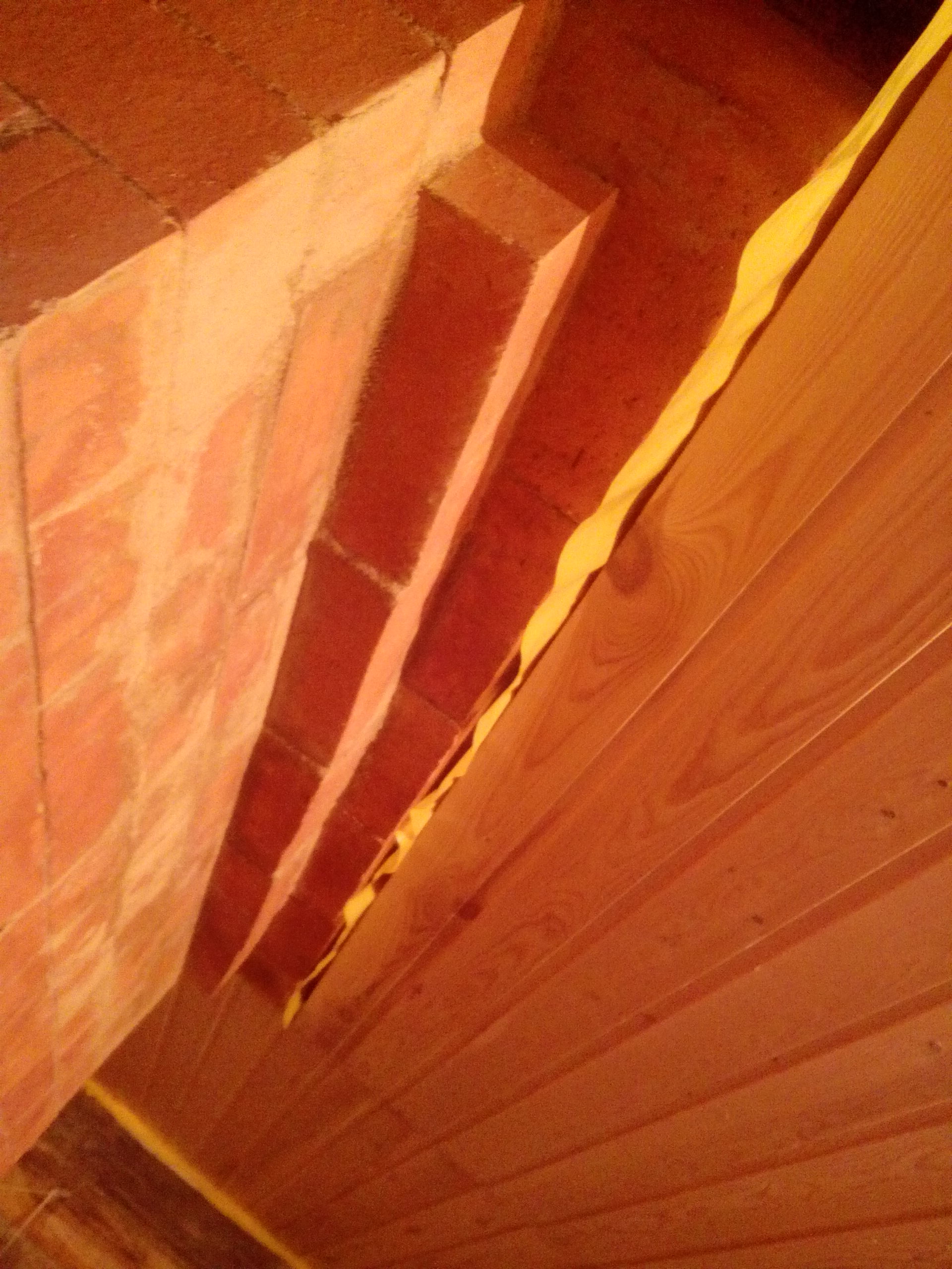

Вот с пятой попытки еще две фото периметра... С одной стороны зазор совсем маленький, где то 1 см, но теоретически можно выбрать в балке еще пару тройку сантиметров

Укажи еще, сколько у тебя от дыма до дерева , тогда проще ответить будет .

лучше пару слоев асбеста.просто закрепить как то. пена не надо,минвата(роквул,роклайт, парок...)-самое то. Потом закрыть плинтусом..
.Следует напомнить что транзитный канал на котором эта распушка на второй этаж-будет тоже греться(если конечно там не отдельная печь а нечто, греющееся от нижней печи).

На второй этаж идут еще два колпака. Асбест насколько я знаю запретили продавать, вместо него базальт. Крепить на печную мастику собираюсь. С одной стороны уж очень зазор небольшой, минвату боюсь не всуну, если только как паклю ее туда законопатить. А кто говорит вообще не парься, разделки хватит, по периметру минватой и нормально Sad А насчет дыма, откуда ж мне знать сколько его будет? Это первая печь которую решено было дело самому после нерадивых печников, которые ее начинали pardon

Не совсем корректно прочитал первый раз:-) от дыма получается кирпич целый.

Если бы ты проем до прохождения кирпичем отделал, сейчас головняка бы не было . Вариантов сейчас совсем мало . Если поверхность кирпича у тебя выложена ровно , может просто вставить пластины суперизола вплотную к кирпичу , а от дерева запенить . Сверху ведь не чердак , глобальной герметизации не нужно . Можно обить дерево по периметру оцинковкой или нержавейкой , а между ней и кирпичем минвату или базкартон в несколько слоев . Но вата пылит . Суперизол не любит сырости . Есть вариант по старинке - войлок вымоченный в глиняном растворе . А если помещения не требуют звукоизоляции ( сверху и снизу) может и не герметизировать проход, просто обыграть его , пусть воздух теплый поднимается в щель , но это редкий случай , обычно всеж помещения требуют полной звукоизоляции . ( И я не эксперт . см. подпись )
http://forum.stovemaster.ru/viewtopic.php?t=1452 Почитай, может на какие мысли натолкнет .

Не совсем понял, как проём кирпичём обделать надо было? Проём там с трёх сторон еще приличный остался

Если бы отделывал пустой проем, до того, как начал в нем укладывать кирпич . Smile

До защищённых поверхностей 380, а до незащищоных 500 мм от "дыма". Вот так правильно, извиняюсь, без спроса у автора (Мераник)

Параноидальная разделка... это ж кирпичей на пол печки Shocked
Понятно что ничего не понятно Twisted Evil Видимо мастика, оцинковка, базальт бутером, а щели минватой...
