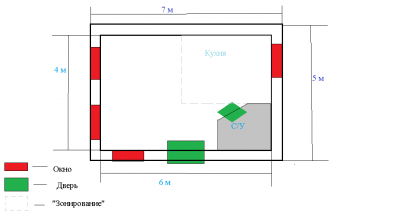

Добрый день, уважаемые мастера! Подскажите с выбором печи для домика постоянного проживания. Планируется в дальнейшем пристройка. Но на данном этапе нужна печь именно для такой планировки ( см вложение). Очень склоняюсь к колпаковым печам, а именно ОВИК 7, ОВИК 11, но прислушаюсь и к другим вариантам.
Опыта в кладке печей нет, желание сложить печь самому - ОГРОМНОЕ Smile . Читал про печи Кузнецова и Подогородникова, представление общее как бы складывается, но нет предела совершенству, для дальнейшего обучения решил для начала определится с печью и на ней уже учить мат часть конкретнее.

Ну какую все таки выбрать Овик 7 или 11, подойдут ли они, куда лучше расположить, ну вообщем если то жду типа того: "Давай Саня бери эту печь (Овик7 или Овик11) и делай все получится, а поставь её вот сюда лучше!" или "Печи эти не подойдут лучше вот такую вот поставь или буржуйку вообще"))))))

Любую из указанных Вами печей свободно можете попробовать выложить самостоятельно, т.б., что уже примерно определились с моделями теплоёмких источников тепла.
По расположению - нужно видеть помещение, либо "двигать печку", которую Вы на картинке самостоятельно уже "поставили".
А "кухня", что на плане - ни о чём, это всего лишь зона для подтанцулек Smile

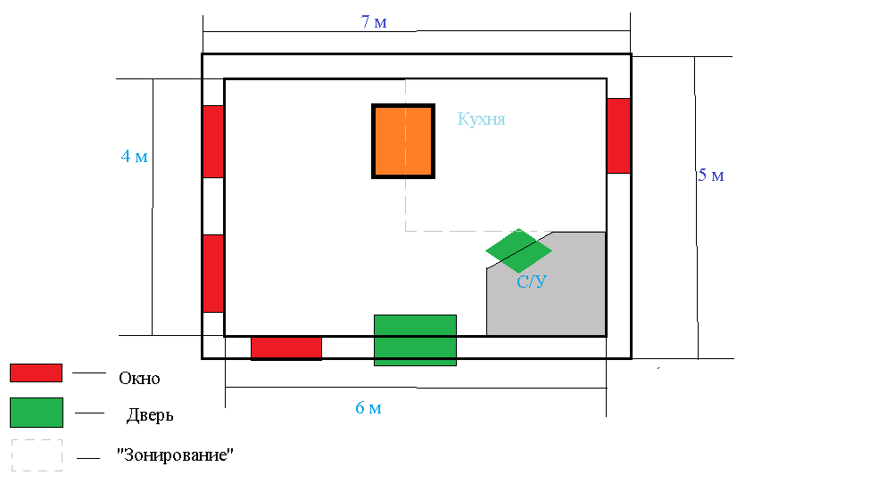

Все понял))) Подтанцульки обязательно)))) Но думаю в эту сторону разверну варочную. А ПЕЧЬ расположить хочу примерно вот так (см вложение).

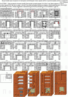

Вообщем сейчас в скэтч апе буду сначала строить печь. Сразу вопрос по чертежу, у Кузнецова читал на сайте что повдоль резать кирпич нельзя, а как быть с вот этим звеном в ряду 2 и 3 (красным обвел)? Да
Итого 3 вопроса
1) Ничего что не по центру будет печь?
2)Нормально ли будет топить печь с кухни? или ОВИК 11 лучше собрать там топка с боку? "Чтоб хозяйке ноги не обжигало"))))
3) По поводу кирпича из 2 и 3 ряда. Да и как то нерально удлинен кирпичь на чертеже из 2го ряда? Это забыли разделить или кирпич такой нужен?

Сообщения: 6058
СообщениеДобавлено: Пн 16 Март 2015, 21:10 Ответить с цитатойВернуться к началу
- для 3-х метров (расстояние до угла помещения) не критично, что печь не по центру прямоугольника;
- "чтоб не обжигало";
- забыли... что же до конкретной порядовки - там карман и ни к чему, не рабочий он Surprised , а если уж и мострячить, то ДПр-1 ставить Cool

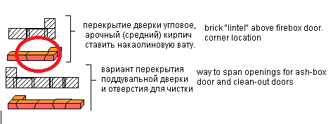

Андрей Сеич, подскажите под какой угол срезается кирпич перекрытие дверки? Или это неважно? Как вы срезаете?

Нашел на Stove.ru , там на английском где перевод (статья: "В помощь людям...") написано 60 deg , переводчик перевел как грады, 60 градов это 54 градуса, но чет много наверное?
Сообщения: 6058
СообщениеДобавлено: Вт 17 Март 2015, 21:36 Ответить с цитатойВернуться к началу
http://forum.stovemaster.ru/download.php?id=8459

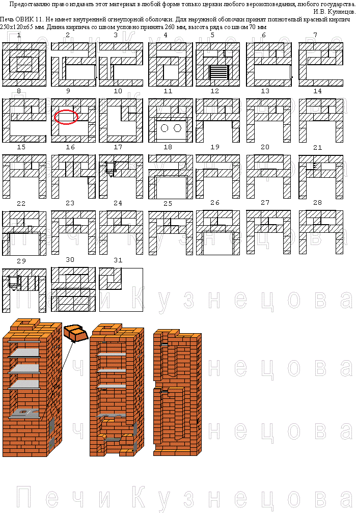

Овик 11 справится с углём? Можно ли данную печь подкармливать угольком вообще? Ну то есть растопка дровами + пол ведерка на всяк пожарный угольку кинуть?

Андрей Алексеевич подскажите как время будет что это на чертеже (обвел красным в 9 ряду)?

Сообщения: 6058
СообщениеДобавлено: Ср 18 Март 2015, 11:54 Ответить с цитатойВернуться к началу
Хайло Smile, не перекрытое кирпичами, только ВП-2-3 Sad

СообщениеДобавлено: Ср 18 Март 2015, 14:02 Ответить с цитатойВернуться к началу
Андрей Сеич, похоже намучаюсь я с подбором ВП для этой, тут по порядовке выходит что её размер где то 530*310 а стандарты все 710*410 Sad Да и футеровки в этой печи нет, а это означает что с углем нельзя баловаться Sad Может все таки ОВИК 7 (увеличенной на пол кирпича) по обжигаем немного ножки, да поди ничего?
