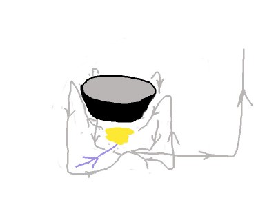

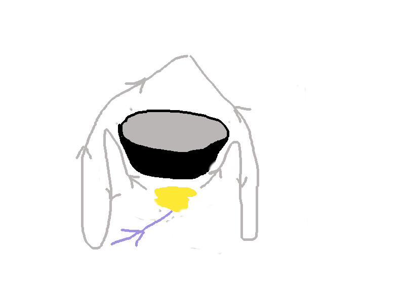

Прикидываю тут вариант топки для казана с равномерным нагревом. Для этого хочется опустить каналы ниже уровня дна поддувала. Верх канала на один ряд ниже уровня поддувала. Согласно гидродинамической модели должно работать. Но что-то мне это решение не очень нравится. не могу сказать чем.
И с учетом того что под каналами должно быть не менее двух рядов кирпича каналы должны быть ниже уровня деревянного пола. Что скажете?

Для растопки дырдочку сделать мимо подвёртки 4х4см
А может и -- парочку
И от дыма до незащищённой сгораемой конструкции (пола) 250мм кирпича, не меньше, и чтоб не было сквозных швов (два слоя с перехлёстом по горизонтали). Разделка, короче... как на потолочном проходе

Тогда казан нужно ставить на дно поддувала.

Vova-U, понятно что прогары необходимы в этом случае, но с разделкой совсем плохо. Была мысль по углам четыре подвертки и четыре подъемных канала, с красивым их сведением в трубу, но четыре подъемных, в отличии от опускных вряд ли будут работать параллельно (будет работать в основном один канал). Жаль ...

Сечение каналов там делается разным , тогда и работать они будут равноправно .

Рассматривал два варианта. Четыре опускных канала, соединяемых в единый под дном поддувала.
В качестве альтернативы рассматривал четыре опускных по углам, с подверткой на нормальном уровне и переходом их в вертикальные подъемные.
Первый вариант плохо тем что трудно соблюсти правила пожарной безопасности и казан будет плохо растапливаться.
Второй вариант плох тем, что подъемные каналы параллельно плохо работают. Дым скорее всего будет идти только через один канал, особенно при несильном горении.
В этих схемах каналы должны быть одинакового сечения.

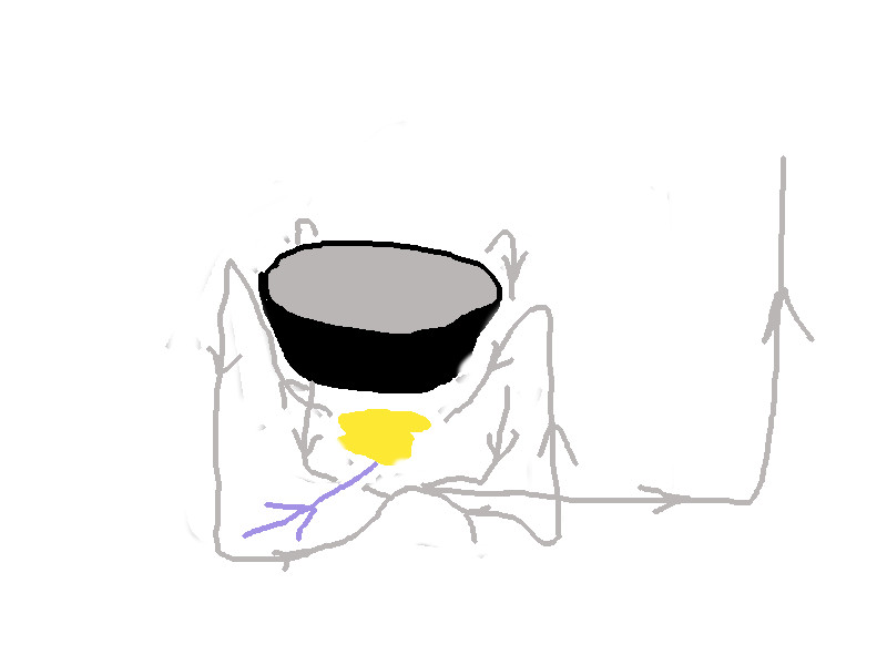

Вы бы, уважаемый, рисуночком озадачились , глядишь кто чего дельное и присоветовал бы . Нам на семинаре была показана схема реального очага под казан, так там все как я вам написал . Ежели же Вы чаго ревалюционного запридумали , так без проекта не разобраться Very Happy
Идею более равномерного нагрева казана пытался реализовать двумя способами. На 1.jpg четыре опускных канала до уровня ниже поддувала, в центре собираются в один и далее в трубу. Недостатки схемы:
1. Плохо растапливать, лечится летним ходом и т.п.
2. Разделка на уровне пола.

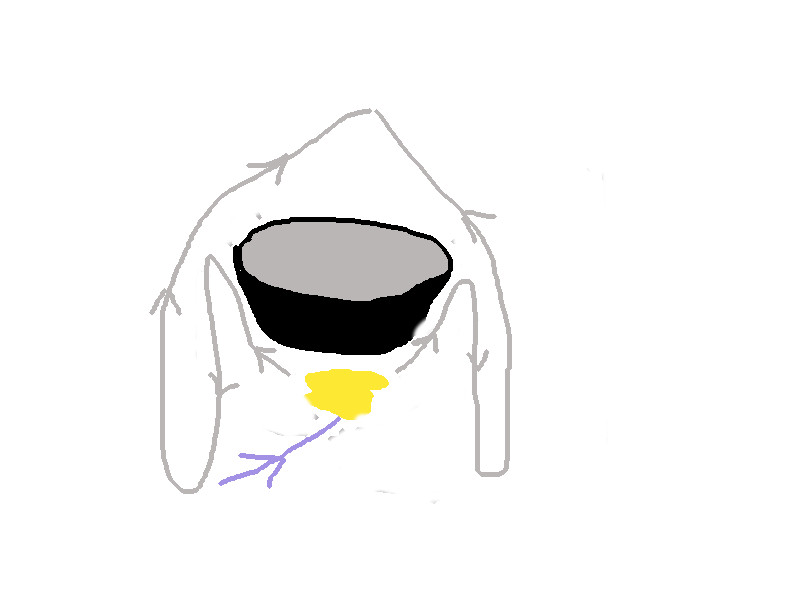

На 2.jpg 4 опускных канала по углам (нарисовано только два), четыре подъемных, собирающихся в центре в единый дымоход, можно красиво обыграть.
Недостатки:
подъемные каналы не обеспечат, как мне кажется равномерное дымоудаление (со всех четырех углов)и следовательно нагрев казана будет неоднородным.
Скорее всего эти схемы не имеют право на жизнь. Нужно использовать стандартные.
