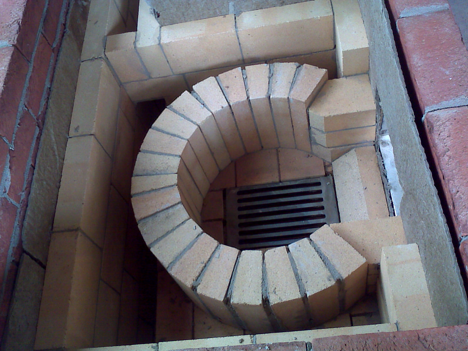

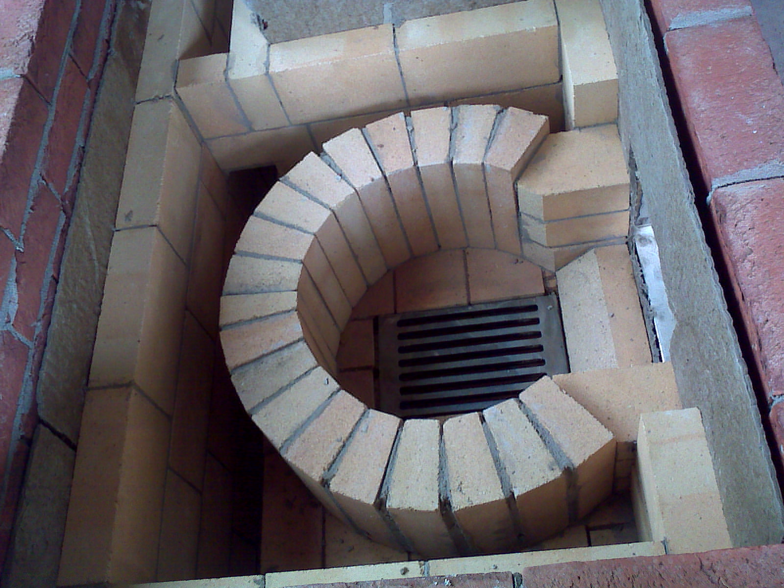

Vibor писал(а):
Т.е. если сделать топку из шамотного кирпича а остальное, например, из керамического полнотелого облицовочного? Можно так?
Хочу вот такой проект, сам проект с порядовкой скачал тут.
Подскажите, как его реализовать чтобы правильно.
Вот такая схема. На фото видно: облицовка из Terca на ЦПС, внутрянка - шамот через термопрокладку.

СообщениеДобавлено: Чт 19 Март 2015, 09:07 Ответить с цитатойВернуться к началу
Класс, спасибо за фото!!!

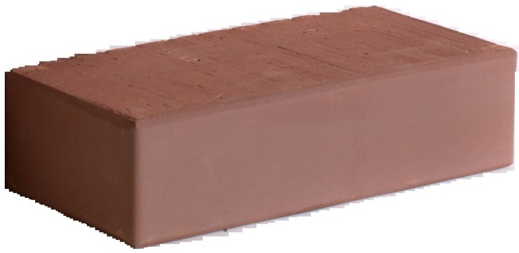

arthuro
Зарегистрирован: Пт 2 Октябрь 2015, 14:20
Сообщения: 14
Регион: г. Казань
СообщениеДобавлено: Пт 2 Октябрь 2015, 18:37 Ответить с цитатойВернуться к началу
На будущее, на витебский кирпич очень много жалоб, даже тут в соседних ветках пишут о плохом качестве, сколах и трещинах. А вот кирово-чепецкий я испробовал на своем опыте. Хороший кирпич. Может и дороже чем другие, но зато поверхность лицевая, приятная. Цвет приятный. Я комбинировал цвета персик и шоколад.
