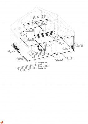

[quote="Мангилев Сергей"]Через час, батареи горячие все, или первая. Ну, я чтот не помню чтоб с котлом один раз в сутки кто-то обходился. Запасти тепло в шитке, много не реально, система закипит.. ТАК меньше тонны тоже не серьезно. Если , топите углем и системаЕЦ, какие проблеммы, ввалил ведро, и пусть шает. Дрова в задушенном режиме 4 часа. Торфобрикет до 10. Углем не топил не знаю. На остальное время эл котел для поддержки.[/quote]
 Размер файла:  520.2 КБ
 Просмотров:  976 раз(а)

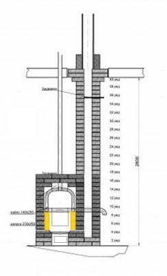

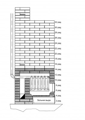

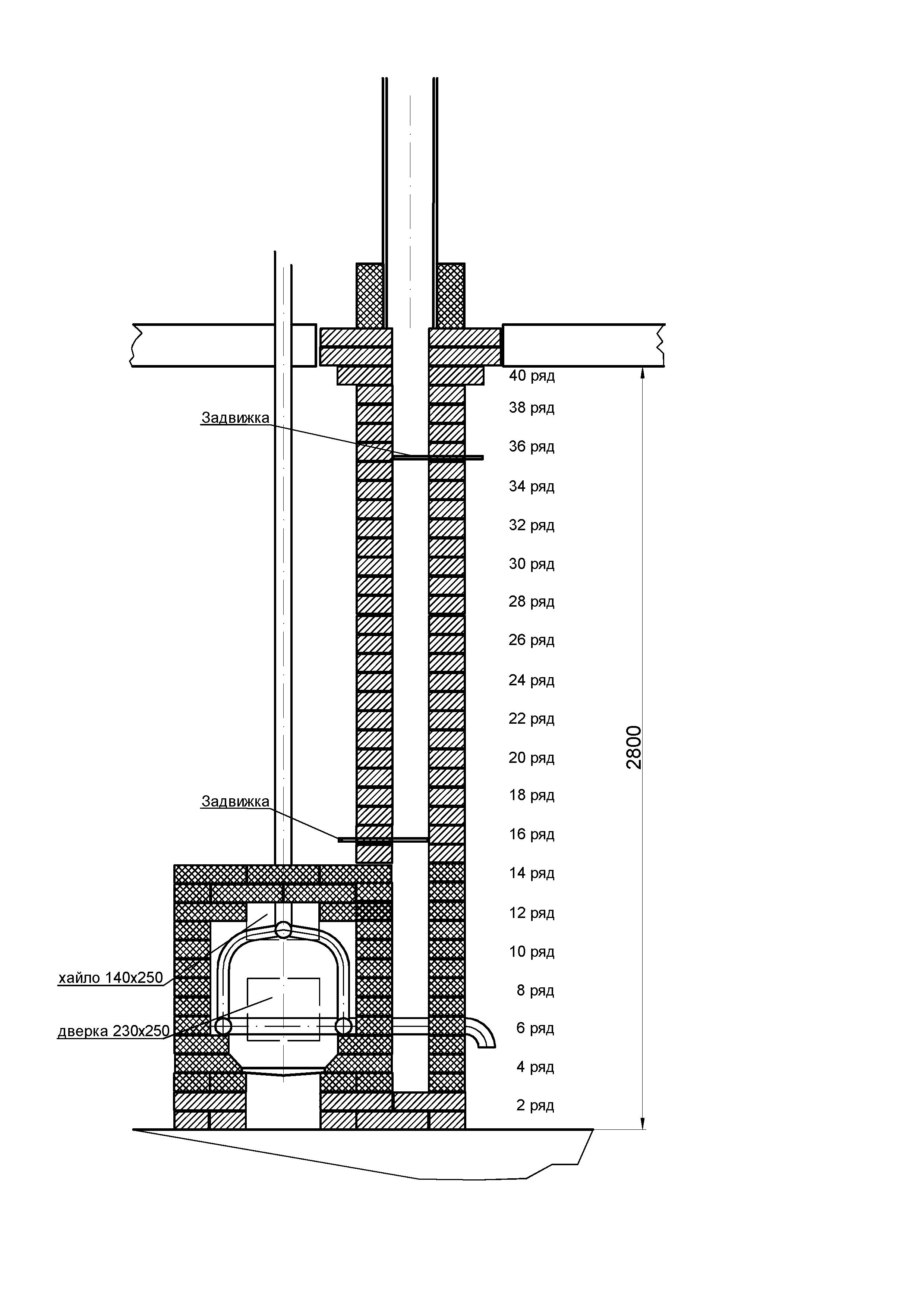

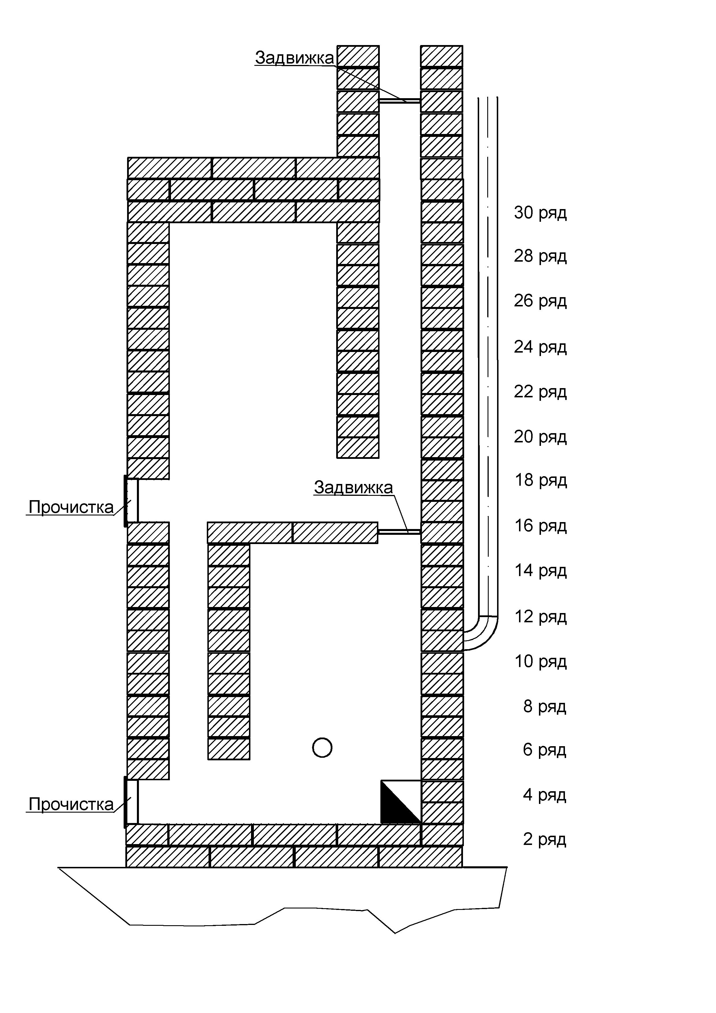

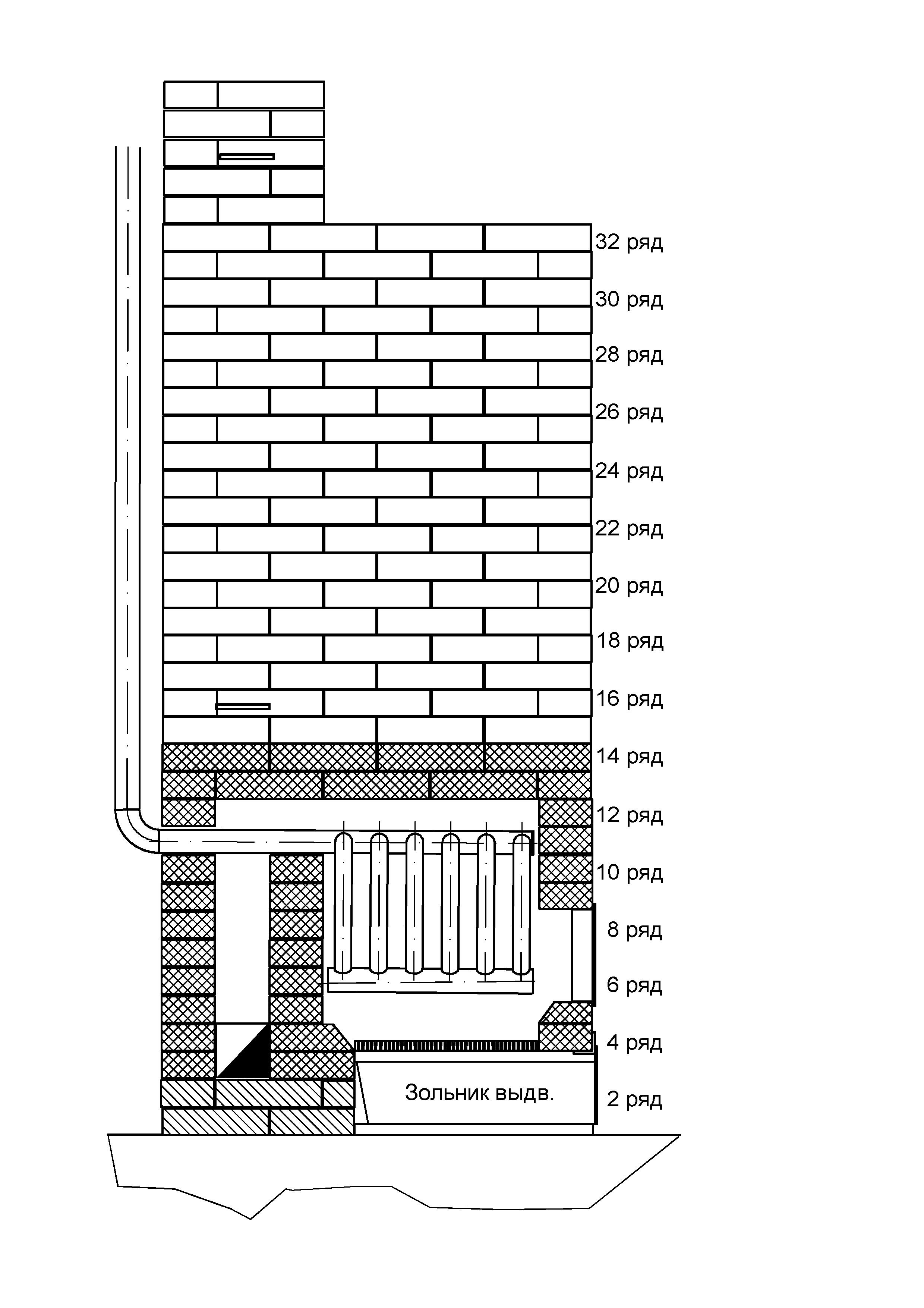

Уважаемые мастера! Спасибо за советы, Прошу покритиковать вариант переделки печи.
vitaliy
Зарегистрирован: Пт 9 Январь 2015, 11:08
Сообщения: 11
Регион: Оренбург
СообщениеДобавлено: Вт 24 Март 2015, 14:50 Ответить с цитатойВернуться к началу
Не смог с разу загрузить фото.
 Размер файла:  629.09 КБ
 Просмотров:  894 раз(а)
 Размер файла:  766.83 КБ
 Просмотров:  874 раз(а)
Вариант переделки
 Размер файла:  603.71 КБ
 Просмотров:  754 раз(а)
СообщениеДобавлено: Вт 24 Март 2015, 21:33 Ответить с цитатойВернуться к началу
vitaliy писал(а):
...Прошу покритиковать вариант переделки печи.
Я бы сделал так:
