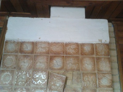

Добрый день.
Вот фото выхода старой трубы.
со стороны комнаты. дверь между комнатами слева на фото
 Размер файла:  157.37 КБ
 Просмотров:  710 раз(а)

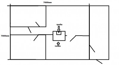

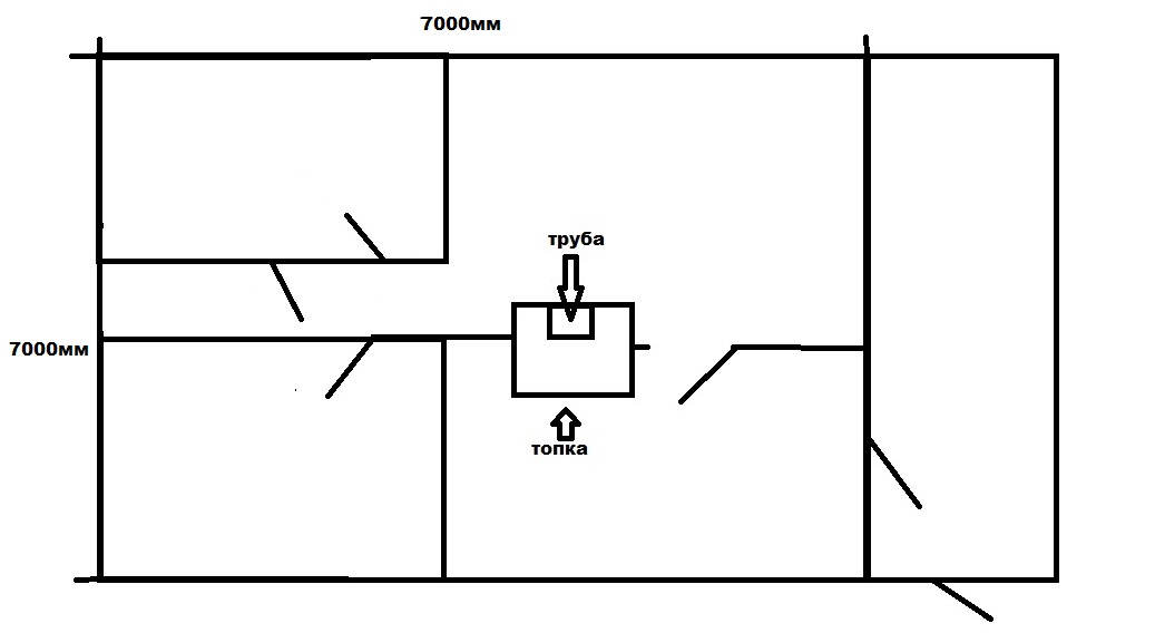

Подберезник
Зарегистрирован: Вс 22 Март 2015, 22:58
Сообщения: 6
СообщениеДобавлено: Пн 23 Март 2015, 20:54 Ответить с цитатойВернуться к началу
Юрий, вот план. чертежных нет программ, извиняйте. да и все равно больше по размерам чем фундамент не сделать. только в это место. под домом подпол в рост и залита глыба бетона под печку.

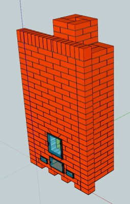

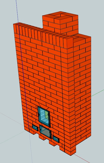

Сообщения: 2375
СообщениеДобавлено: Чт 26 Март 2015, 15:37 Ответить с цитатойВернуться к началу
Вот проект маленькой каминопечи 2.5-3.5 с ДТ4 со стеклом
Ссылка на проект в облаке
https://cloud.mail.ru/public/931f406b7f05/%D0%9A%D0%B0%D0%BC%D0%B8%D0%BD%D0%BE%D0%BF%D0%B5%D1%87%D1%8C%202%2C5-3.5%202015-03-25%20%D0%9F%D0%BE%D0%B4%D0%B1%D0%B5%D1%80%D0%B5%D0%B7%D0%BD%D0%B8%D0%BA.skp
Будут вопросы, задавайте
 Размер файла:  81.67 КБ
 Просмотров:  638 раз(а)
Подберезник
Сообщения: 6
СообщениеДобавлено: Чт 26 Март 2015, 16:31 Ответить с цитатойВернуться к началу
Юрий, примерно так и думал. я в выходные поеду, все еще раз проверю по фундаменту. там возможны нюансы по расширению влево если см со стороны нынешней топки.
