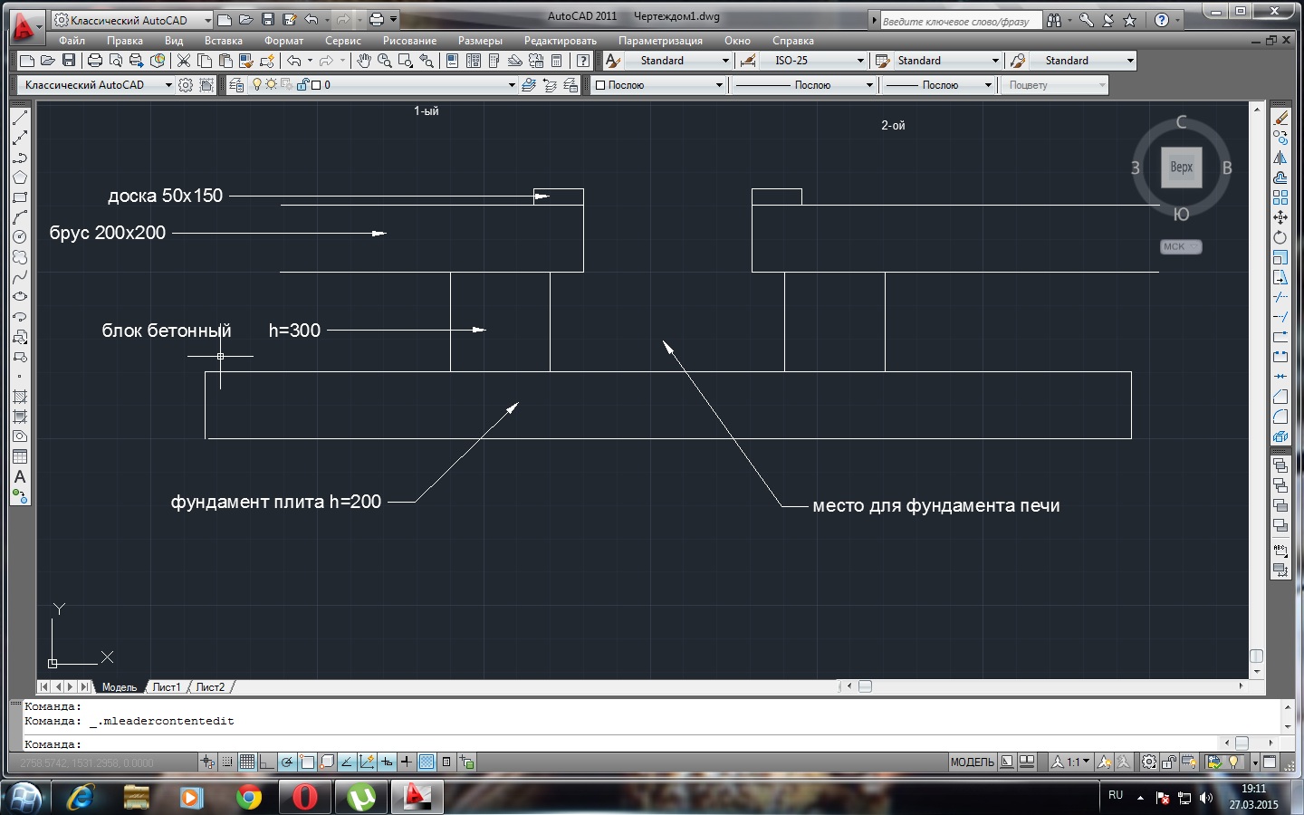

Нужно поднять выше фундамент печи. Я хочу залить бетоном по балку 200х200, а после 1 ряд кирпич выложить. Так можно?

можно,но лучше 2или3 ряда кирпича.Так теплоизоляция от холодного бетона будет лучше.

Роман, не повторяй своих ошибок!
На бетон должна лечь гидроизоляция, если на ней сверху будет только один ряд красного, то от запаха гудрона не избавиться.
Бетон на 3 ряда ниже уровня чистого пола, затем 2 слоя гидроизоляции, 3 ряда красного крамического на ЦПС, выравнивающая цементная стяжка в уровень с чистым полом.
Гидроизоляция ,я предположил,поверх имеющейся плиты,далее новый бетон,а затем 3 ряда кирпича.И лучше первые два ряла из щелевого.Так теплоизоляция лучше.

Спасибо.
