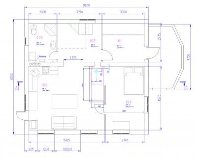

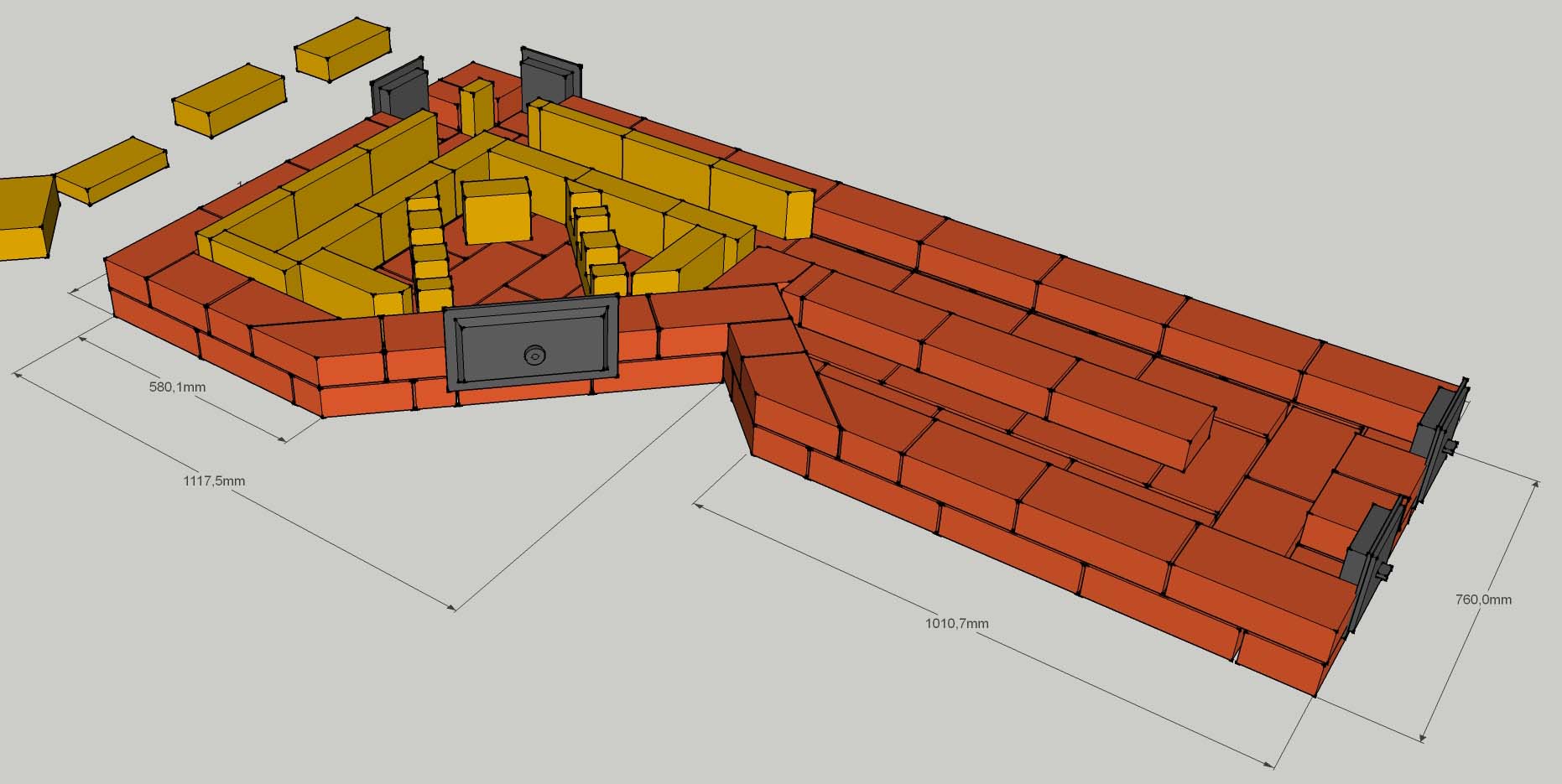

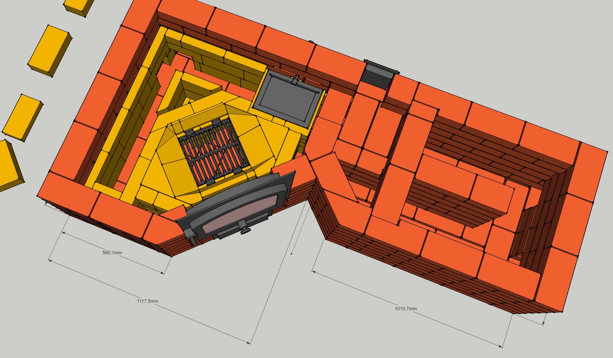

Уважаемые форумчане.
Этим летом собираюсь построить себе печь в доме под круглогодичное проживание. Из обязательных требований к печи - наличие лежанки (сидушки) и хлебная камера.

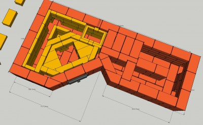

Фундамент был подготовлен под печь ОВИК-15Л, но пока шло строительство захотелось установить каминную дверцу и хлебную камеру вместо плиты. Попытался сделать проект печи, но сразу уперся в проблему, что не получается обеспечить симетричное движение газов. Такие конструкции вроде делают, но описания и порядовок не нашел, хотя возможно плохо искал.
Проект который выкладываю - первый опыт работы в скетче. Сам вижу в нем много глупостей, но пытаться их исправлять пока не решен вопрос с компановкой газовых каналов нет смысла.
Очень надеюсь получить совет.
P.s. архив с проектом получился здоровый даю ссылку на облако
https://cloud.mail.ru/public/6e9a71fda515/%D0%BF%D1%80%D0%BE%D0%B5%D0%BA%D1%823_5x9.rar
План первого этажа с контурами фундамента и печи

СообщениеДобавлено: Пт 27 Март 2015, 16:58 Ответить с цитатойВернуться к началу
Идея рабочая Razz
http://forum.stovemaster.ru/viewtopic.php?t=4946&highlight=%F8%E0%ED%F6%E0%F5

Изучил тему по ссылке. Верно ли я понял идею - схема движения газов должна быть симметрична либо безвариантна, иначе равномерного прогрева печи не добиться?
Вопрос который хочу задать наверняка дилетанский, но может быть существует какое то правило "золотого сечения" в печном деле рекомендующее оптимальное соотношение параметров печи, связывающее размер КР, размер топки, площадь дымоходных каналов, размеры колпаков и тому подобные. Вопрос вызван тем, что за последнее время ознакомился с большим объемом информации по конструкциям печей где эти соотношения различаются если не в разы, то весьма существенно, а не имея практического опыта тяжело выбрать определенное решение.
Весь опыт проектирования печей у меня заключается в изготовлении носимой походной туристической печки.
В любом случае займусь доработкой проекта.

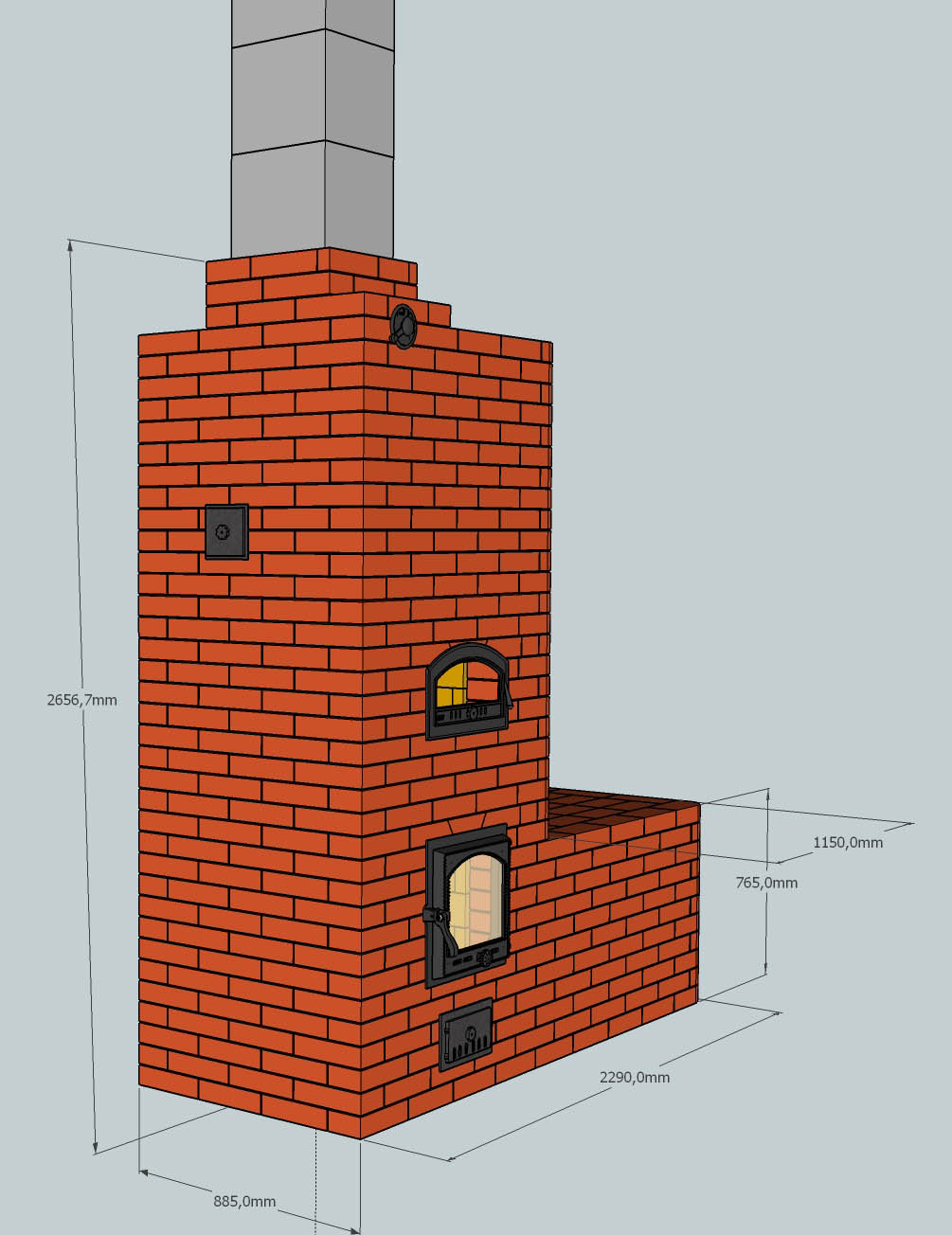

А для чего такой дымоход?

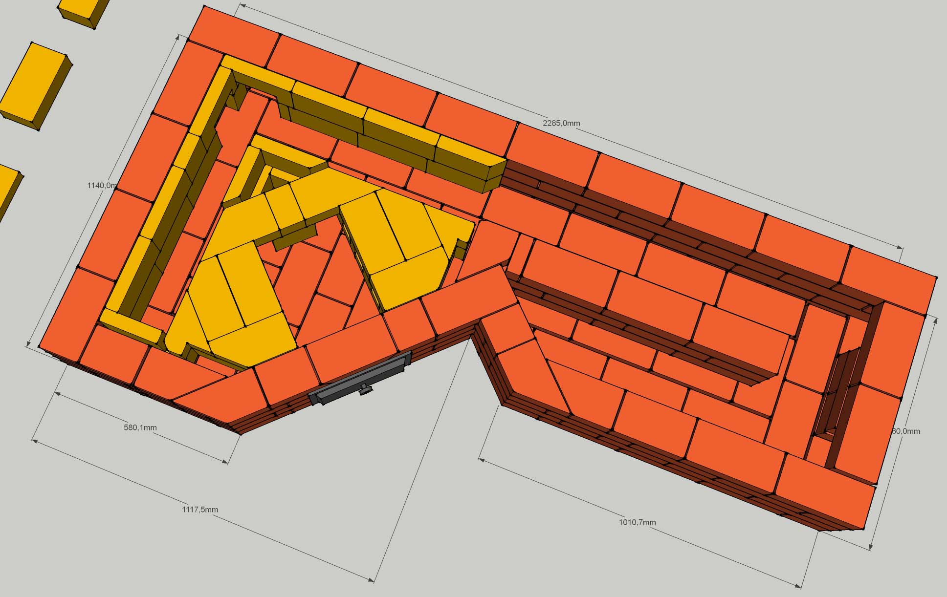

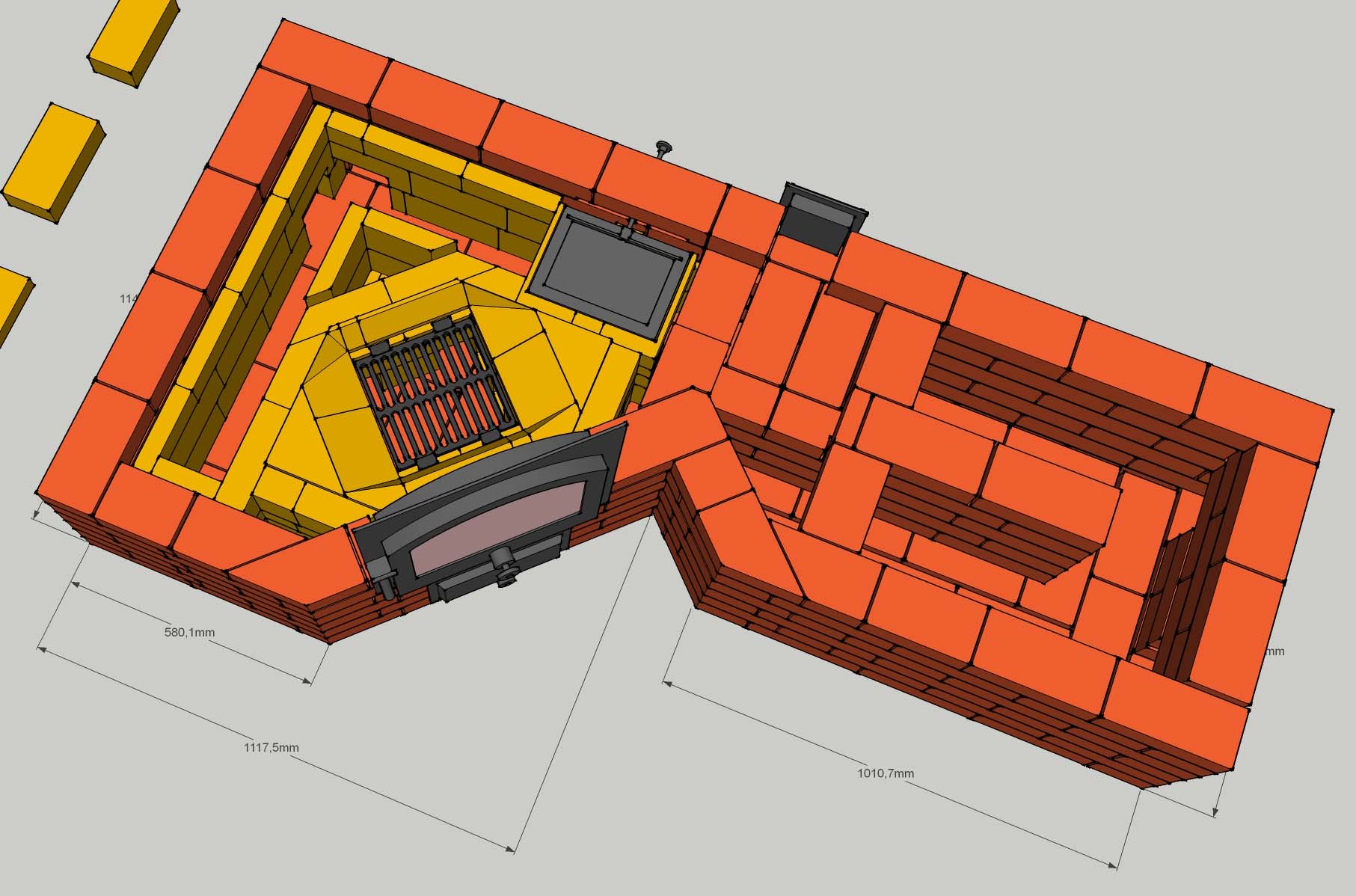

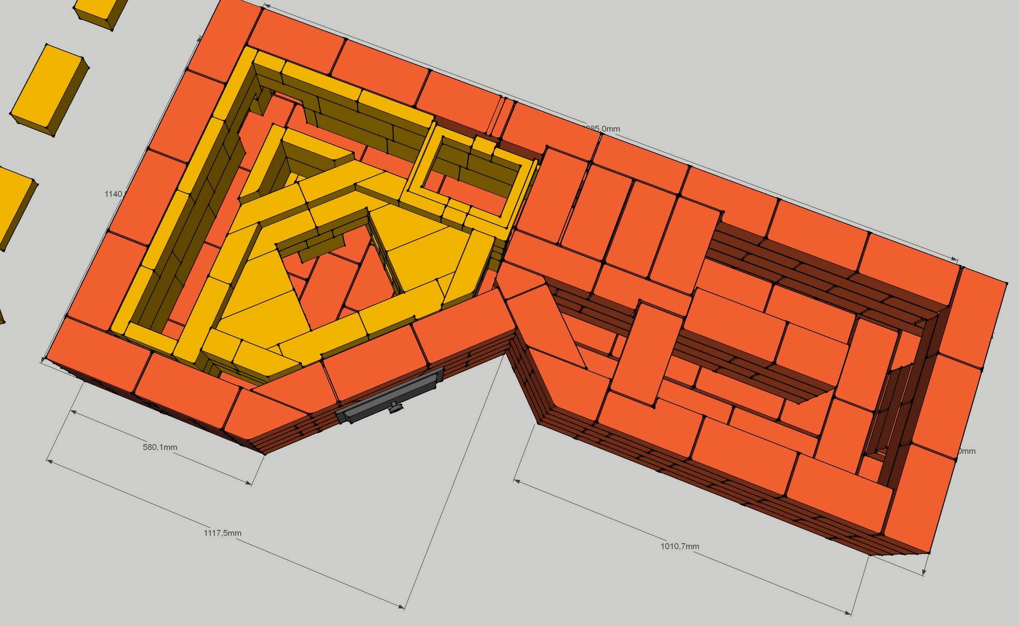

Премного благодарен всем откликнувшимся.
По дымоходу.
Пока предполагаю использовать керамический дымоход от экокерамики (немецкие трубы и изоляция + наши блоки). Выдор объясняется просто: Кирпичный дымоход не выдержит перекрытие печки, а металлическим сендвичам я не доверяю.
Проект представленный в первом сообщении забраковал. Сейчас пытаюсь построить конструкцию, которая будет лучше вписываться в помещение. К сожалению когда готовил фундамент под печь, не учел как она будет смотреться в интерере.
Надеюсь услышать комментарии, уверен что наделал не мало глупостей в проекте.
Не получается добавить к сообщению файл с архивом проекта хотя в разрешенные размеры попадаю.
Ряды 1-6
 Размер файла:  253.31 КБ
 Просмотров:  690 раз(а)
Ряды 1-5
 Размер файла:  214.44 КБ
 Просмотров:  661 раз(а)
Ряды 1-4
 Размер файла:  227.11 КБ
 Просмотров:  405 раз(а)
Ряды 1-3
 Размер файла:  213.6 КБ
 Просмотров:  716 раз(а)
Ряды 1-2
 Размер файла:  135.37 КБ
 Просмотров:  741 раз(а)
