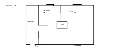

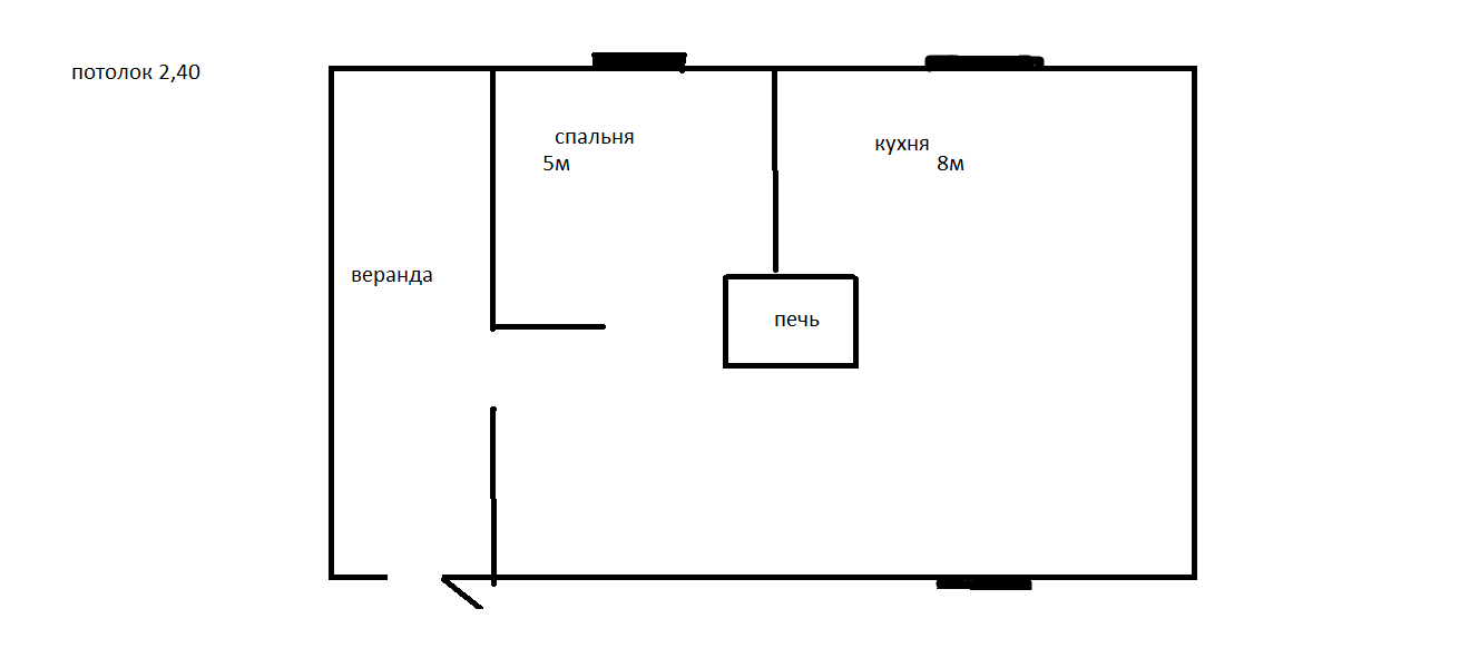

Доброго времени суток! Строим дачный дом в Сибири, дело доходит до печи, выбрали примерную печь, но не можем найти пошаговую инструкцию с порядовкой. Подскажите, к кому обратиться за разработкой проекта?
вот примерная печь, только нужно немного видоизменить, и добавить духовой шкаф.Необходимо обогревать помещение в 35кв.м.
Ждем вашей помощи. Заранее спасибо.
Видеоролик примерной печи здесь http://www.youtube.com/watch?v=YiJRfgw9s90
Либо еще один вариант печи-изображен на прикрепленном файле, возможно ли его модифицировать, добавив духвку?
 Размер файла:  137.65 КБ
 Просмотров:  870 раз(а)
 Размер файла:  14.36 КБ
 Просмотров:  736 раз(а)

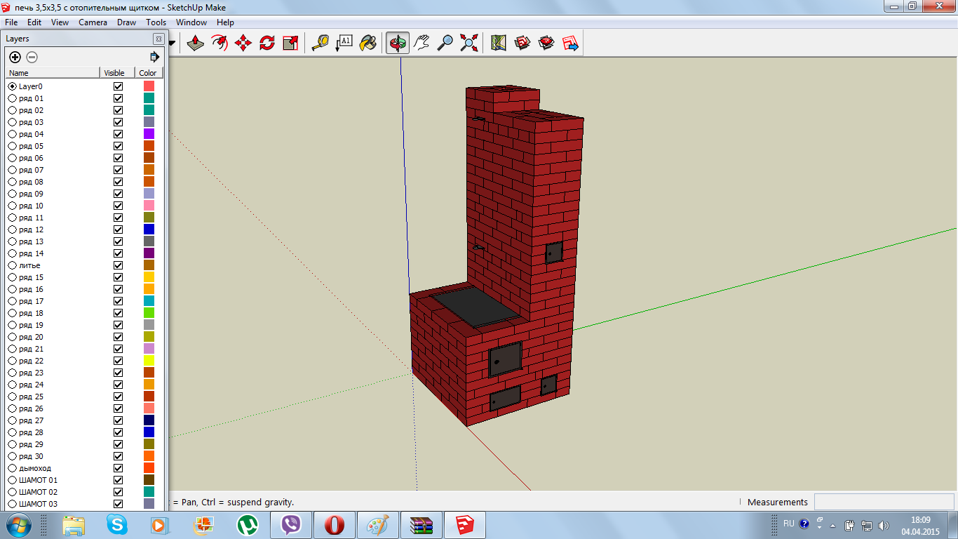

СообщениеДобавлено: Сб 4 Апрель 2015, 13:24 Ответить с цитатойВернуться к началу
Откуда у вас эта картинка?
Это же проект в СкетчАп
Там и порядовки есть, надо просто слои посмотреть

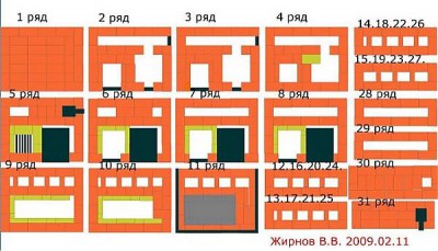

А как духовку пристраивают -- посмотрите у Жирнова печь
Там порядовки этого места есть, только зеркально отразить и дверку завернуть на торец
 Размер файла:  45.46 КБ
 Просмотров:  915 раз(а)

Вова и Лена. Из чего дом и каков фундамент под печь.? Трех каналки для Сибири -мало. 5 или 7. И желательно побольше щиток и Г. образный.
Печь - это душа дома!!!
Сообщения: 6046
СообщениеДобавлено: Сб 4 Апрель 2015, 19:58 Ответить с цитатойВернуться к началу
Вам периметр щитка надо делать не менее 3,5 м. Razz
