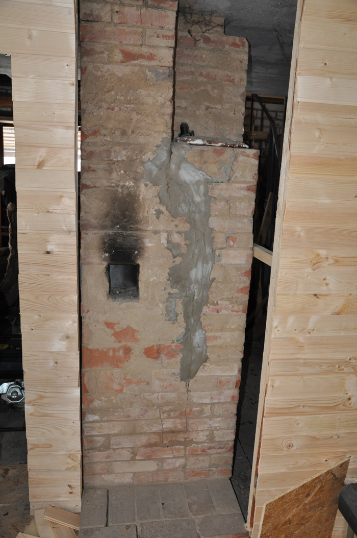

Здравствуйте. Хочу сделать ОВИК 10 с топливником, открытым на две стороны. Одну дверцу оставить литой, а вторую поставить со стеклом. И подать воздух снизу на стекло, чтоб меньше коптилось. По моему скромному разумению наличие второй двери не повлияет на работоспособность печи. Буду благодарен узнать ваше мнение.
Но сначала надо эту красоту демонтировать.

Футеровать её надо или с 3 по 11 ряд из шамота делать

хозяйка хотела, чтоб я треснувшую пополам печь с неперевязанной кладкой и без фундамента раствором склеил из половинок, и сзади камин пристроил, и в четверик к печке подключил.
