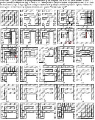

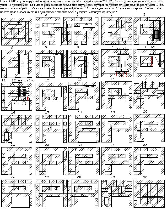

Доброго времени форумчане!
Приобрёл зимой одноэтажный бревенчатый дом с цокольным этажом, жилая площадь 61кв.м. плюсом есть помещение смежное с кухней в цокольном этаже площадью около 20 кв.м.
В цокольном этаже нужно сложить печь, хватит ли этой печки для обогрева уральской зимой моего дома?
В этой модели печи хочу удлинить в 1 кирпич за топкой из шамотного кирпича чтоб вмонтировать туда при кладке печи водяной регистр толщиной 80мм, ширина около 450, высота около 700 мм. К этому регистру подключу тёплый пол на первом этаже с водяным отоплением из этого регистра.
Стоит ли такую модернизацию проводить?
