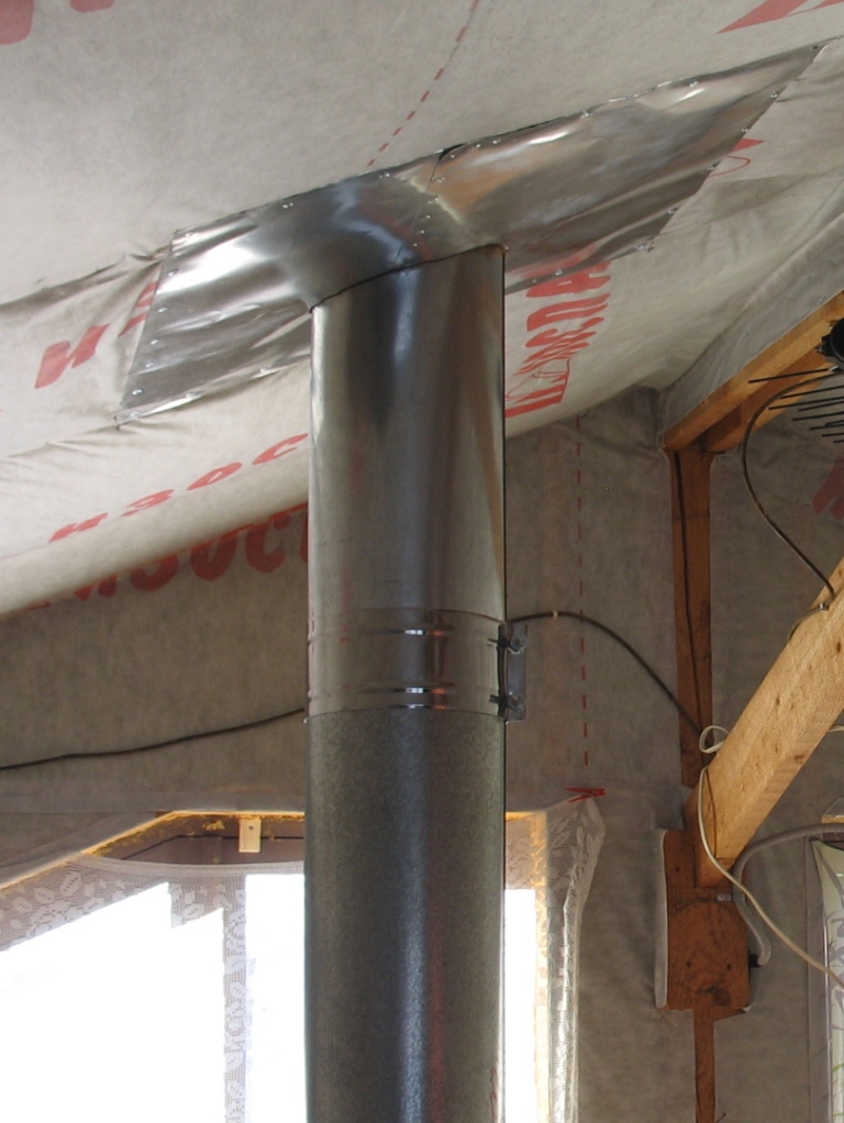

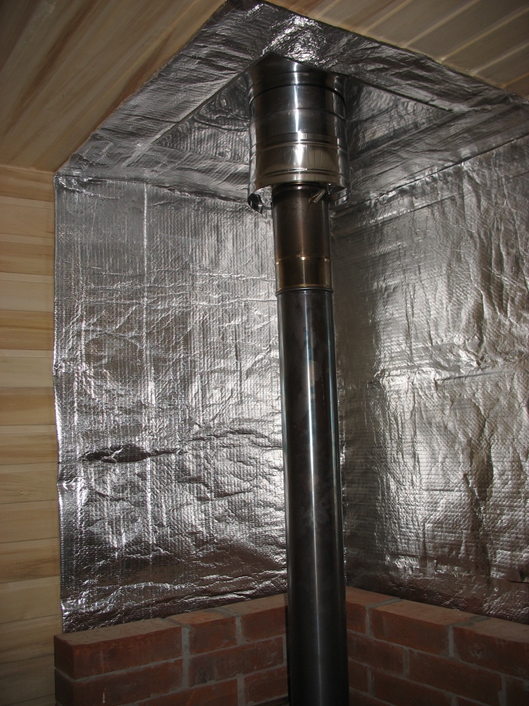

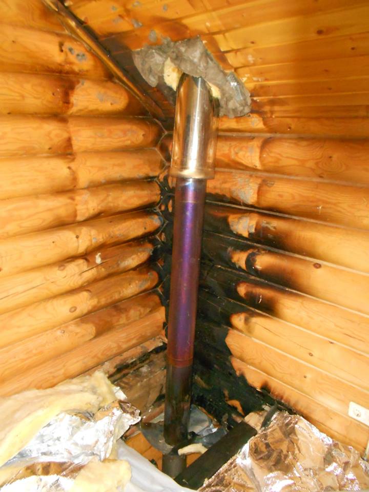

СообщениеДобавлено: Пн 13 Апрель 2015, 10:28 Ответить с цитатойВернуться к началу
сколько можно на одни и те же грабли наступать ...
оптимально для дачи
 Размер файла:  106.86 КБ
 Просмотров:  687 раз(а)
а ведь была и изоляция стены ...
 Размер файла:  82.8 КБ
 Просмотров:  777 раз(а)
Дымник мешает выходу газов из трубы
 Размер файла:  50.05 КБ
 Просмотров:  649 раз(а)

Резонное замечание Евгений
белый дым - это если не ошибаюсь на выходе трубы градусов 200 и соответственно чем ближе к огню там теплее
первая труба из печи у меня голая 1мм. нерж изолировал стены фольгированным
базальтом проверял строительным феном 600град , накрыл спичку листом и жарил с ратояния примерно 100мм. не загорелась
а на втором фото не все так ясно , если открытый участок проходил через жилую комнату почему не поставили сендвич , тем более если учесть опыт этих спецов http://forum.rusbani.ru/viewtopic.php?t=6631&postdays=0&postorder=asc&start=0
то в средине дымохода самое жаркое место
С дымником тоже согласен , а как же дождь они бывают , и даже обильные
