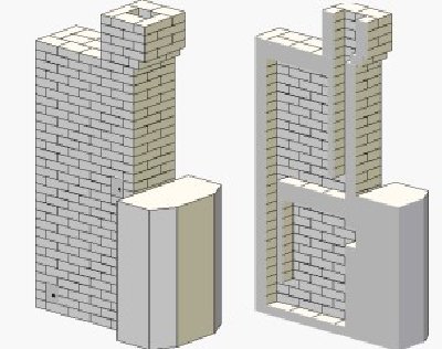

можно сделать по принципу колпака, но обязательно по схеме сделать задвижку прямого хода из первого колпака
при этом желательно иметь выход из печки сзади, а лучше ниже
нечто подобное И.Кузнецов делал на вставке Kendi

Евгений Колчин прав! я почти это и хочу, только мне хотелось бы добавить еще оборотов до 3-5 .как- нибудь перекрывать прямоток после разогрева печи-камина , чтобы одна их стенок щитка выходила в другую маленькую комнату. И как соединить метелл и кирпичь? А где есть такая конструкция? Хоть сама берись?! Но это я уже не потяну. "Я ведь еще и на машинке вышивать умею"- , кот Матроскин. Всетаки обувь должны шить сапожники, а печи - класть печники И не такие как у елены
Крафт
Сообщения: 613
Регион: г. Обнинск
СообщениеДобавлено: Сб 28 Апрель 2007, 21:57 Ответить с цитатойВернуться к началу
- Нет , обороты отпадают, только колпаки. В оборотных печах большое сопротивление газовому потоку и Ваша МЕТА начнёт дымить. Соединение метал. трубы с кирпичной кладкой сделает сам печник, ничего искать не надо.
