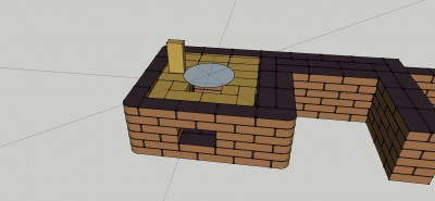

Доброе утро. Короче я переделал проект, У меня большая проблема, никак не могу сделать круглую топочную часть, сколько не бился и смотрел в инете не получается нарисовать, может, кто сможет нарисовать? Остальное сам сделаю. Диаметр 400 мм, или может быть сделать побольше? Казан у меня 400 мм
 Размер файла:  361 КБ
 Просмотров:  811 раз(а)
СообщениеДобавлено: Чт 16 Апрель 2015, 09:44 Ответить с цитатойВернуться к началу
нет нужды ставить кирпичи так, чтобы толщина топки была в полкирпича.
Если никто не быдет поленья вбрасывать в топку, то как написал Стрибук - "Бока которые огибает огонь - кирпич на ребро."
Кроме того - вы сделали казан глубже и шире на полкирпича... Это неверное решение. Плита у вас должна лежать на шамотных кирпичах, а опереть их будет не на что...

Прошу прощения, не понял. Я делал точно как по шаблону, указанный по Вашей ссылке, только поменял местами казан, и зольник я сделал ниже, да и это только первые 6 рядов, там торчащий сверху шамот просто стоит, у меня не получается в программе сделать круглую топку.
СообщениеДобавлено: Чт 16 Апрель 2015, 10:31 Ответить с цитатойВернуться к началу
1. проект снова сохранен в 15 версии скетча... Sad
2. обучить вас проектировать в скетче - это требует гораздо больше времени...
3. нужно еще знать правила проектирования печек, хотя для барбекю они и менее важны.

О, спасибо. Можно вопрос? Можно передвинуть поближе топочную к стенке? Не далековато будет?
СообщениеДобавлено: Чт 16 Апрель 2015, 11:16 Ответить с цитатойВернуться к началу
разумеется, можно все.
У меня глубина и ширина казана 3,5 кирпича

Еще такой вопрос. Чем отличается казан по фото
с верхним дымоотходом, например казаном от валентина, Дмитрий234 и остальными проектами с ( не знаю как называется) с нижним и верхним дымоотходом, ну не знаю как объяснить Embarassed

У всех рассмотренных Вами казанов есть общее. Дым собирается сверху, потом идет вниз (это подвертка необходимая для возможности более точной регулировки силы нагрева) а потом идет в дымоход.
http://www.bruy.info/blogs/blog-pechnika-vyhodnogo-dnja/den-tretii-i-chetvertyi-rezka-shamotnogo-kirpicha-dlja-cilindricheskoi-topki-plity-pod-kazan.html
Для облегчения растопки используется летний ход перекрываемой задвижкой. Дым после выхода на верх не опускается с помощью подвертки а идет прямо в дымоход. Это можно не делать если внизу дымохода имеются чистки, в которых нужно сжечь газетку для удаления сырого воздуха из трубы.
Прилагаю еще один вариант казана, где взял не помню.
Недостатки очень низкая подвертка, только два ряда в перекрытии топочной дверцы, нет летнего хода, который здесь просто необходим. Там же кирпичи разбиты по слоям. Щелей между ними нет. Почему Владимир пишет, что со щелями изображающими швы дольше делать для меня загадка.
Посмотрите вот этот проект. Простенько и со вкусом...
https://www.forumhouse.ru/threads/18211/ Только лучше сделать отдельные каналы для дымоудаления из мангала и плиты.

fcsm21 писал(а):
Еще такой вопрос. Чем отличается казан по фото с верхним дымоотходом с, например казаном от валентина, Дмитрий234 и остальными проектами с ( не знаю как называется) с нижним и верхним дымоотходом, ну не знаю как объяснить Embarassed
На фото скорее топка уже не казана а тандыра. На стенках казана никто ничего печь не будет. Им не нужно запасать тепло.
Вы пишете - верхний дымоотвод. Да, для массивной топки с накоплением теппла вполне можно отправлять ДГ прямо в трубу.
Но вы будете каждый раз тратить на прогрев таких стенок лишние дрова.
А если сделать топку на ребро из шамота, а ДГ приопустить за круглой топкой, то и кирпичи топки быстро прогреются, и тепло не все сразу уйдет в трубу.
Валентин, вопрос к вам - вы будете пилить кирпичи под казан как на вашем проекте?

Я уже напилил, уложил и с удовольствием использую как в режиме плиты для плова и др. блюд, так и в режиме выпечки, как тандыр. При этом складывается мысль, что круглая топка не очень нужна ...
Почему? У меня самса получается. Правда ничем не отличается от испеченой на куске тальеомагнезита уложенного на угли на дне топки ;-) Так удобнее, но если нужна аутентичность, то пожалуйста. Однако с тем, что толщина должна быть не 124 мм, а в два раза меньше полностью согласен. Для готовки достаточно, а зачем лишнее время и топливо тратить.

не так? Ну я там конечно буду резать шамот, но в принципе?
СообщениеДобавлено: Чт 16 Апрель 2015, 15:46 Ответить с цитатойВернуться к началу
можно клиновой кирпич брать ША-45 кажись зовется.
