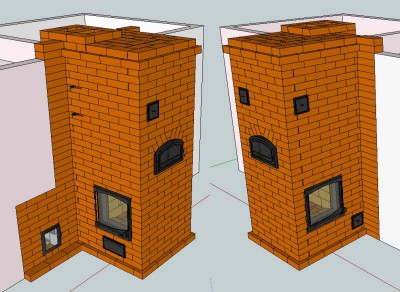

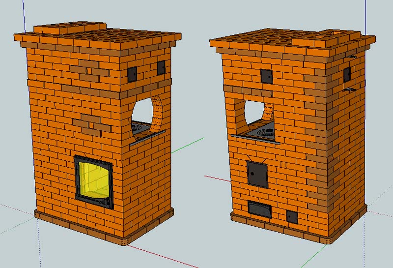

есть варианты...
Ну и решение для вас. Smile

Владимир Солин писал(а):
есть варианты...
Ага.)) Большое спасибо, буду думать.))

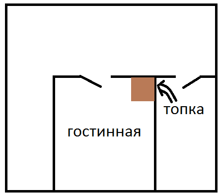

Если зеркально отобразить, вполне сможет подойти.
А из верхних окошек пыль/зола не будет сыпаться?
Место установки печи указал на эскизе.
Спасибо большое за помощь.))

СообщениеДобавлено: Вс 19 Апрель 2015, 21:31 Ответить с цитатойВернуться к началу
от стенок нужно противопожарную разделку предусмотреть.

Скажите, пожалуйста, мощность этой печи (2 дверки).
СообщениеДобавлено: Ср 22 Апрель 2015, 21:02 Ответить с цитатойВернуться к началу
3,5-4кВт, но когда топишь - через дверки очень много пойдет тепла на прогрев.

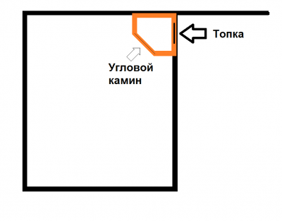

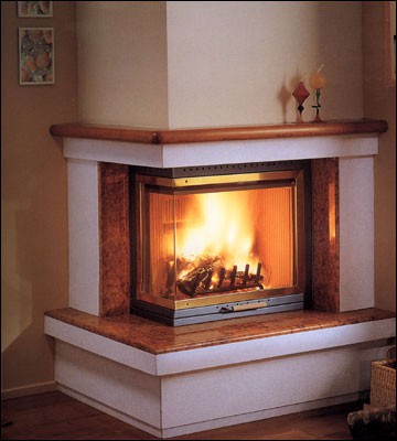

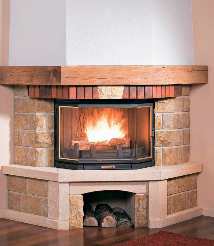

СообщениеДобавлено: Сб 1 Апрель 2017, 22:09 Ответить с цитатойВернуться к началу
Добрый день!
Возможна ли печь Кузнецова с угловым закрытым камином?
Угловой камин будет более эффективен при прогреве комнаты.
Плюс намного более эстетичен.
Фото прилагаю.

Задняя загрузка есть, но она есть в моделях, которые не поставишь под углом.
Поэтому ищу возможность такой раскладки с печью Кузнецова.
Вот и думаю, возможна ли она?
