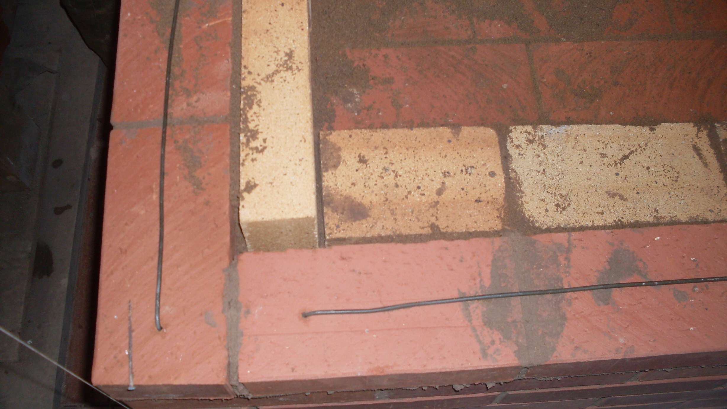

Констанtin писал(а):
Приветствую всех участников форума!
какие мероприятия, какие технические решения можно на этапах проектирования и строительства печи предусмотреть, чтобы заложить в ее конструкцию защиту "от дурака"..........Конечно сгубить можно все, что угодно, но все же!!

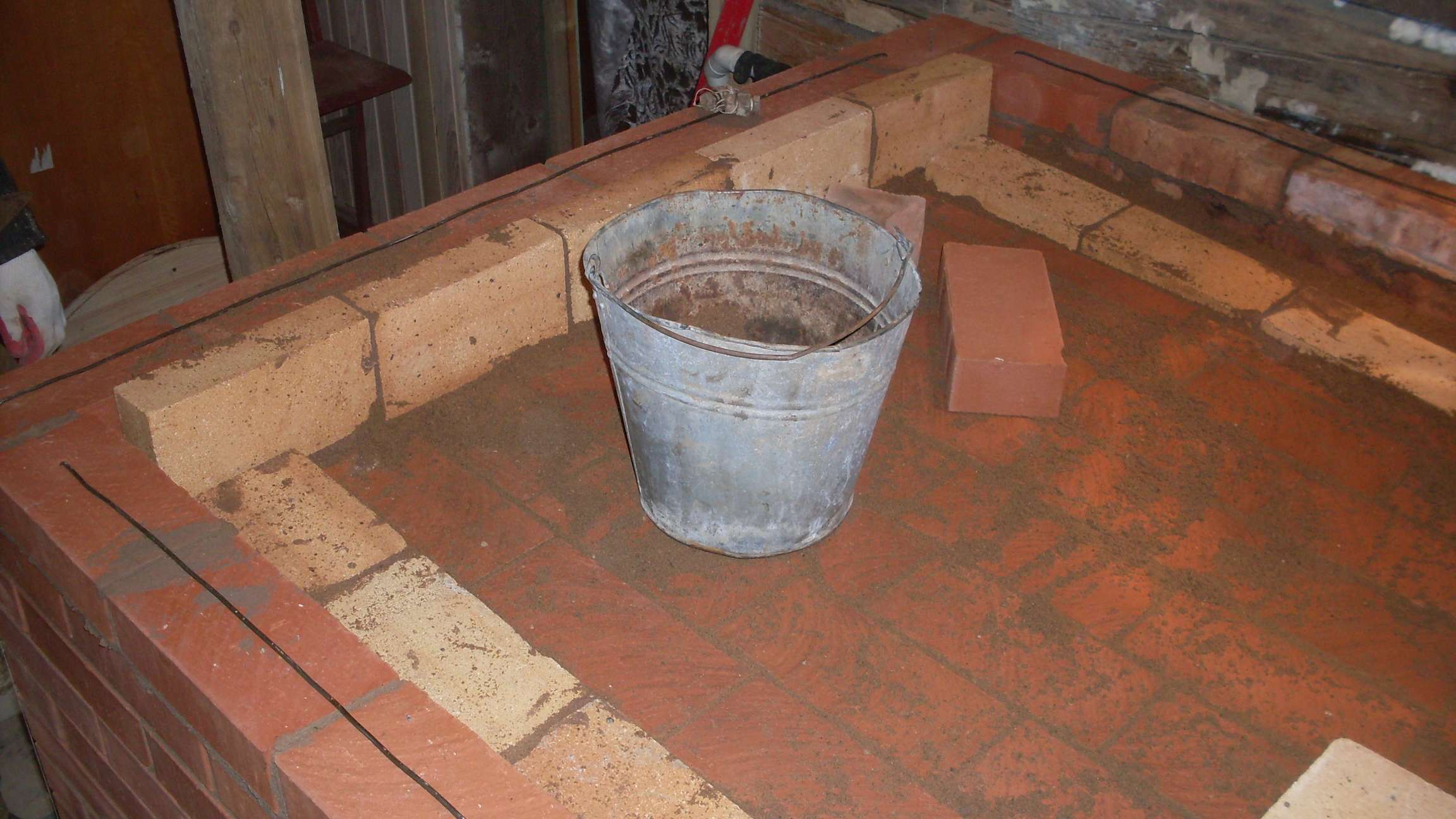

Тоже сталкивался ранее с этой проблемой. Приедут городские зимой на дачу и давай топить печь и баню изо всех сил берёзовыми дровами. Хотят быстрее согреться. Вот печи и покрываются трещинами. А потом звонят мне с жалобами. И плевать им, что я всегда оставлял письменные инструкции с правилами топки.
Но уже много лет эта проблема для меня не существует. По подсказке одного печника, я делаю печи практически не убиваемые. В проблемных местах сверлю победитом угловые кирпичи. Беру проволку диаметром 3-4 мм. Загибаю концы по 4-5 см и вставляю внатяжку. Один ряд справа и слева, а следующий ряд спереди и сзади. И так всё проблемное место. Проволка не нагревается выше самого кирпича, а поэтому их разница в термическом расширении ничтожна(на практике я её вообще не замечал). Убить такую печь просто невозможно.
На фото проволка лежит на одном ряду. Просто я заболтался с подсобником и ряд пропустил. Пришлось схимичить.
Не хуже себя показала и тонкая кладочная сетка с ячейкой 2 на 2 см положенная в шов от угла до угла.
Сверлится победитовым сверлом дырка в кирпиче и туда вставляются внатяг закнутые конца проволки.
 Размер файла:  217.73 КБ
 Просмотров:  640 раз(а)
Армирование русской печи.
