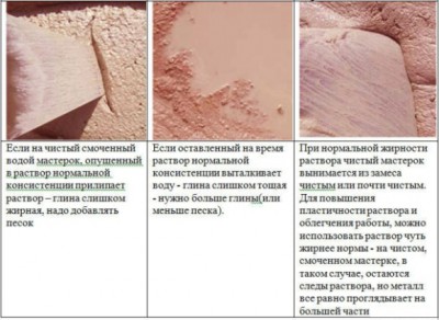

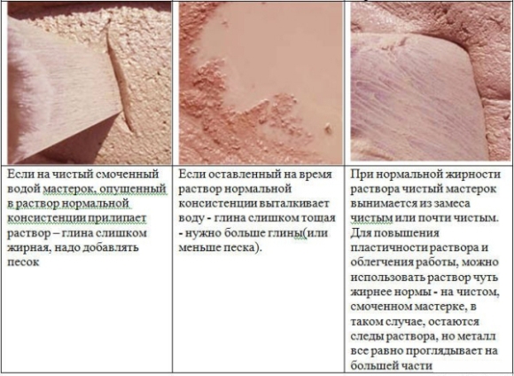

Что вспомнил еще (может важно) после повторного перемешивания ( с учетом добавления шамотной глины ) через 10-15 мин. вода в ведре со смесью выходит на верх раствора ... При последующих перемешиваниях вода ведет себя так же Shocked
Посоветуйте что делать? Пожалуйста pardon

СообщениеДобавлено: Чт 7 Май 2015, 21:02 Ответить с цитатойВернуться к началу
Возможно все разъехались Sad
Нашел в одном "кулинарном" рецепте, может кому пригодится nyam
 Размер файла:  177.57 КБ
 Просмотров:  1347 раз(а)
