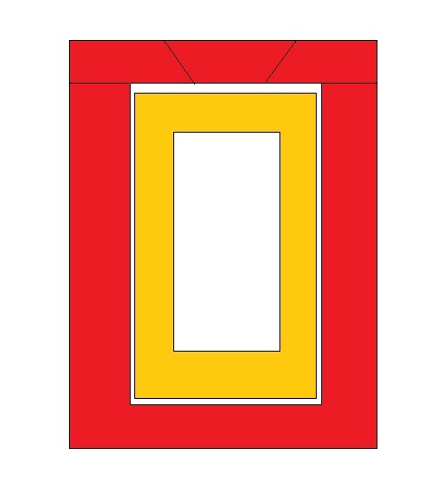

Уважаемы печники и посетители сайта. Подскажите пожалуйста можно ли выполнить перекрышу первого колпака печи вот таким способом, как на рисунке. Реально там если делать напуск, то по первому ряду расстояние между торцами кирпичей 13 см. Вот и подумал, что если клиновым кирпичом сверху закрыть. А выше уже второй ряд пойдёт (на рисунке не показан). Жёлтым показана футеровка топливника. Буду признателен за совет.
Конечно можно. Так делают.
Над топочными дверками так тоже делают.
Спасибо за ответ, а то я сомневался. В выходные продолжу кладку со спокойной душой. Это печь Кузнецова ОВИК 3К19, но малость переделанная - убрал плиту. Соответственно, появилась необходимость в перекрытии топливника.
спасибо за что? я из рисунка не понял как перекрывать.Там же нет ничего, перекрывают же шамотным кирпичем а не красным.Красный -это уже низ второго яруса.

Для internet_pechnik . Возможно, что Вы не поняли или рисунок непонятен, но tuomob всё правильно сориентировался, что я спрашивал. Жёлтый - это футеровка топливника. Топливник перекрыт, но как и, что там не показано, поскольку не в этом вопрос. А вот планируемый вариант перекрытия колпака, который выполняется уже красным кирпичом - показан. Ну, так вроде этот вариант перекрытия по первому ряду - нормальный. Для меня вопрос в том, чтобы в перекрытие железо не класть. А тут вариантов не сильно много. Либо напуском, либо аркой. Но арка тут тоже вроде ни к чему, так, что напуском. А для сокращения рядов ставлю клин. Так, что да - красный и здесь это низ второго колпака. Но ведь и это перекрытие тоже сделать нужно, а там от края до края два с половиной кирпича. Вот и спрашиваю.

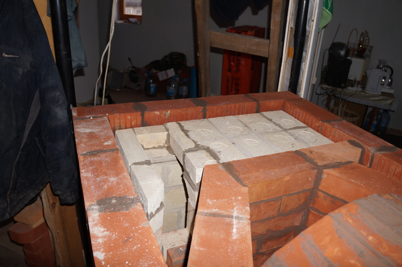

Для интересующихся выкладываю то, что сделал.
Сначала предшествующие этапы.
Перекрыша топливника шамотным кирпичом.

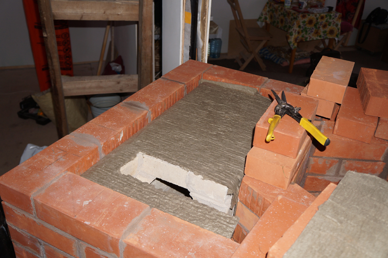

Укрыл базальтовым картоном. Видно отверстие огневого хода.

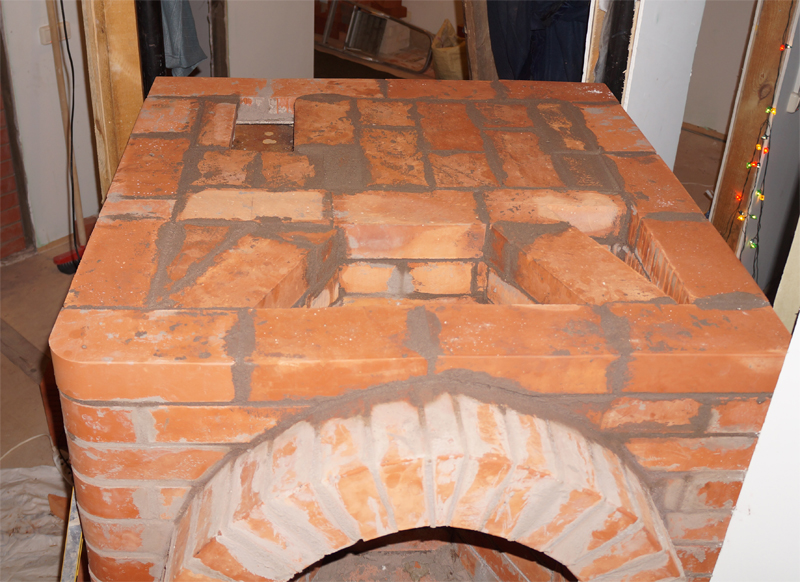

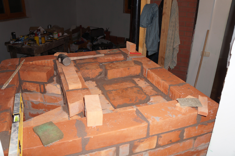

Перекрытие первого ряда и по краю второго. В середине видны те самые клиновые кирпичи. Осталось последний поставить.

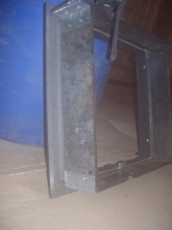

Завершён второй ряд. Остались отверстия зимнего хода и через задвижку - летнего.
если я правильно понимаю первый ряд перекрыши ложится на базкартон,а не висит над ним?
ДмитрийСкворцов
Зарегистрирован: Ср 6 Ноябрь 2013, 08:29
Сообщения: 60
СообщениеДобавлено: Пн 9 Декабрь 2013, 20:20 Ответить с цитатойВернуться к началу
Нет. Если посмотреть на фото, то от базкартона до первого ряда (край наружного ряда кирпичей) не менее 3-х сантиметров зазор. Этот ряд, по моему разумению должен быть самостоятельным и ни в коем случае не лежать даже через прокладку на перекрытии топливника. Тепловое расширение у огнеупорного кирпича существенно выше и при нагревании увеличение размера разрушит любую кладку.

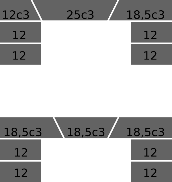

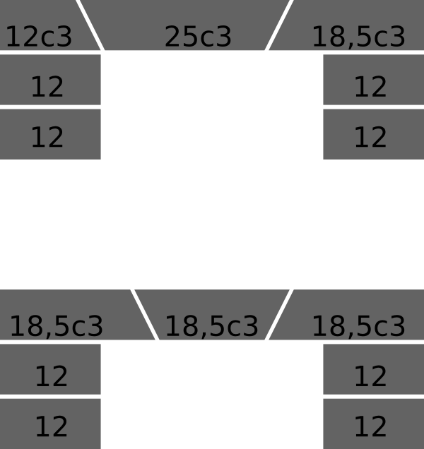

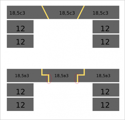

А почему выбрана такая длина для "клиньев"? Вот на схеме пропорции я думаю лучше чем те что я увидел на фото.
У меня вопрос возник так как сейчас тоже строю печку и такая же ситуация, но я сомневаюсь: делать ли как быстрее (меньше резки кирпича), или качественней.
Качество по моему мнению заключается в том, что "клиновидный" кирпич должен быть короче чем 25см. Чем короче - тем меньше шанс что он треснет. Ибо если треснет - его уже без полной разборки грубы не заменить...
То есть в моем варианте правильнее я думаю 2 вариант (см. картинку)
 Размер файла:  27.49 КБ
 Просмотров:  857 раз(а)
Сообщения: 6027
СообщениеДобавлено: Чт 14 Май 2015, 10:18 Ответить с цитатойВернуться к началу
Кирпичи с выбранными четвертями всяко надёжнее клиньев Razz

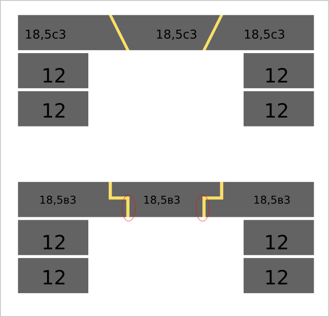

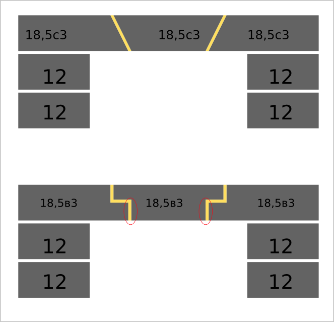

Olegko
Зарегистрирован: Чт 27 Февраль 2014, 14:55
Сообщения: 18
Регион: Киев
СообщениеДобавлено: Чт 14 Май 2015, 21:36 Ответить с цитатойВернуться к началу
Нет. Я считаю что в кирпичах с выбранными четвертями раствор из нижней части (выделено красным цветом на прикрепленной схеме) просто выпадет под действием силы тяжести.
В клинообразном перекрытии у него шанс остаться на своем месте больше.
Да и к тому же я например ложу печку из корсунь-шевченковского кирпича (вот так он выглядит http://stroy-sklad.kiev.ua/images/korsun1-3.jpg) и большая его часть сильно крошится. То есть при выбранных четвертях концы вообще могут отломаться...
Я не печник, и делаю только первую печку в своем доме. Но хочу сделать ее хорошо. Поэтому стараюсь думать на перспективу - уж очень не хочется печку высотой в 89 рядов перекладывать Smile
 Размер файла:  25.58 КБ
 Просмотров:  933 раз(а)
Сообщения: 6027
СообщениеДобавлено: Пт 15 Май 2015, 19:44 Ответить с цитатойВернуться к началу
Сами даже на рамку из чугуна делаем замок с четвертями
http://forum.stovemaster.ru/download.php?id=23763
Меняйте такой кирпич Sad , или ищите старый, Советский, хотя это и не патриотично...
СообщениеДобавлено: Сб 16 Май 2015, 07:11 Ответить с цитатойВернуться к началу
ну этот кирпич не должен перегреваться, нижнее шамотное перекрытие как правило имеет два ряда плюс слой базальта или чего то подобного. К тому же эти кирпичи можно просто на уголки положить, изолировав концы уголков.
Печка -как правило гдето 30 рядов. труба -это труба Sad
