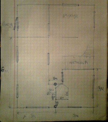

Добрый вечер, дорогие форумчане!
Прошу помочь определиться какую печь мне поставить.
Сразу про дом - дом размер 6*8м из бруса 10*15 на ребро (толщина стен 10) и снаружи теплокнауф 5см (возможно буду менять на 10см).
Дом стоит на сваях, участок в горку. У верхней стороны, где кухня (см. план) цоколь порядка 25см, у нижнего, где комнаты - около 80 см.
В начале стройки была залита плита под печь размером 1*1м + угол для рассекания воды (так посоветовали в тот момент залить). На плане заштрихованна. Плита в земле сантиметров на 60, в середине плиты вбиты 3 металлические трубы на глубину промерзания - примерно полтора метра (тоже так посоветовали сделать). Плита сейчас чуть выше уровня земли, планирую ее доливать до уровня дома - еще порядка 75 см. Я прав?
Использование дома планирую на ПМЖ где-то через год-полтора, как достроюсь, на данный момент используется наездами, поэтому быстрый прогрев важен!
На данный момент в большой комнате стоит печь-камин Бавария Вертикаль (12 кв). Труба выведена ровно вверх, место трубы на схеме кружек с Х. Естественно в одной комнате получается баня, в остальных помещениях холодней и естественно быстрый остыв. Думал делать к ней щиток, но понимаю, что в случае полноценного ПМЖ лучше сразу делать кирпичную печь.
Задача - иметь полноценно прогреваемые и держащие тепло Smile две комнаты - по другому уже от печки не согреться - имею в виду что прогреть там кухню и т.д. полноценно печью вряд ли же получится с таким ее расположением?
Мне очень понравился вариант из вот этой темы: http://www.forum.stovemaster.ru/viewtopic.php?t=8698&postdays=0&postorder=asc&&start=20
Я его разобрал, рассмотрел. Даже почти был в нем уверен, но может быть есть более хороший вариант? Плюс этот нужно укорачивать по высоте, а я не совсем понимаю как это точно сделать, даже если его брать.
Плюс ко всему есть одна очень важная проблема - плита залита целиком под маленькой комнатой. На плане видно два кружка - это сваи, между ними идет несущая балка и точно такая же балка идет под потолком. Я думал в случае вышеобозначенного варианта поставить топку на балку+пол в большую комнату, а щиток целиком на плиту в маленькой, тем самым грел бы обе комнаты как мне кажется достаточно хорошо. Но у плиты ведь будет усадка, что может разломать печь?! что тогда делать? Ставить всю печь (по данной схеме, или по любой другой) в маленькую комнату - значит, как я понимаю, оставлять большую комнату с меньшим нагревом и перегрев маленькой + уменьшение в ней места.
В завершение хочу добавить, что потолки низкие - 2.10. Плюс над местом несущей балки, ровно в середине дома, еще балка - там потолок получается 2.00.
Подскажите, пожалуйста! Буду невероятно благодарен!

планировка крайне неудачная и место под печь.
Переделать бы во так.Поднять пол и выбухать фундамент ниже глубины промерзания весь а не три трубочки. Потолок как в бане, зато мансарда имееццо, ну как же без мансарды, без нее никак Smile
Спасибо за ответ!
Планировка, как и место под печь, как и высота потолков - все это косяки неопытности и большие проблемы, которые сейчас уже не исправить Sad
Вами предложенный план - это очень хороший вариант, но я не представляю, как с построенным домом залить такую плиту, имея цоколь в 50 см. Может быть даже представляю, как залить плиту, но как залить ее на глубину промерзания - как там выкопать яму глубиной 1,5 метра - вот это совсем не представлю как. При том, что там еще идет несущая балка ровно посередине дома...

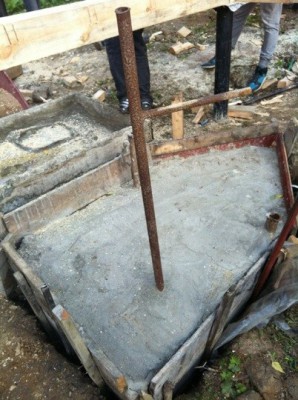

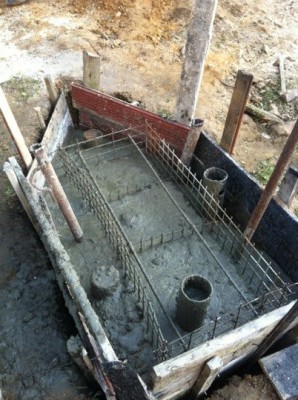

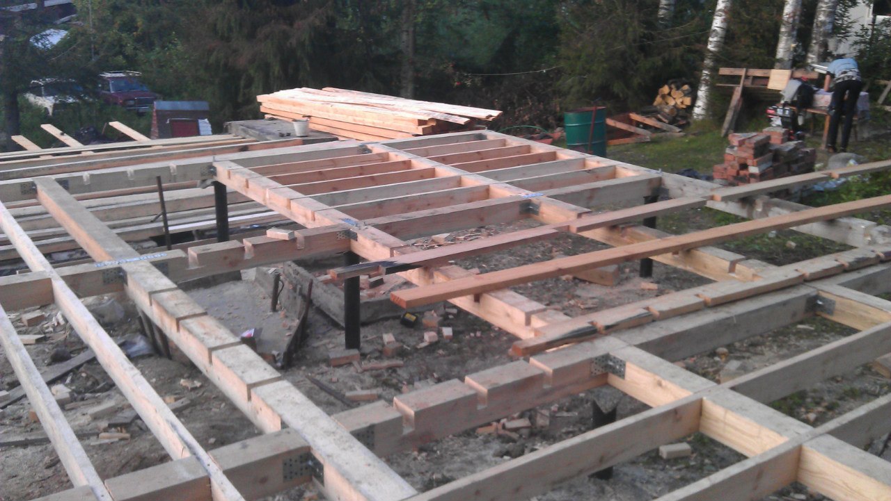

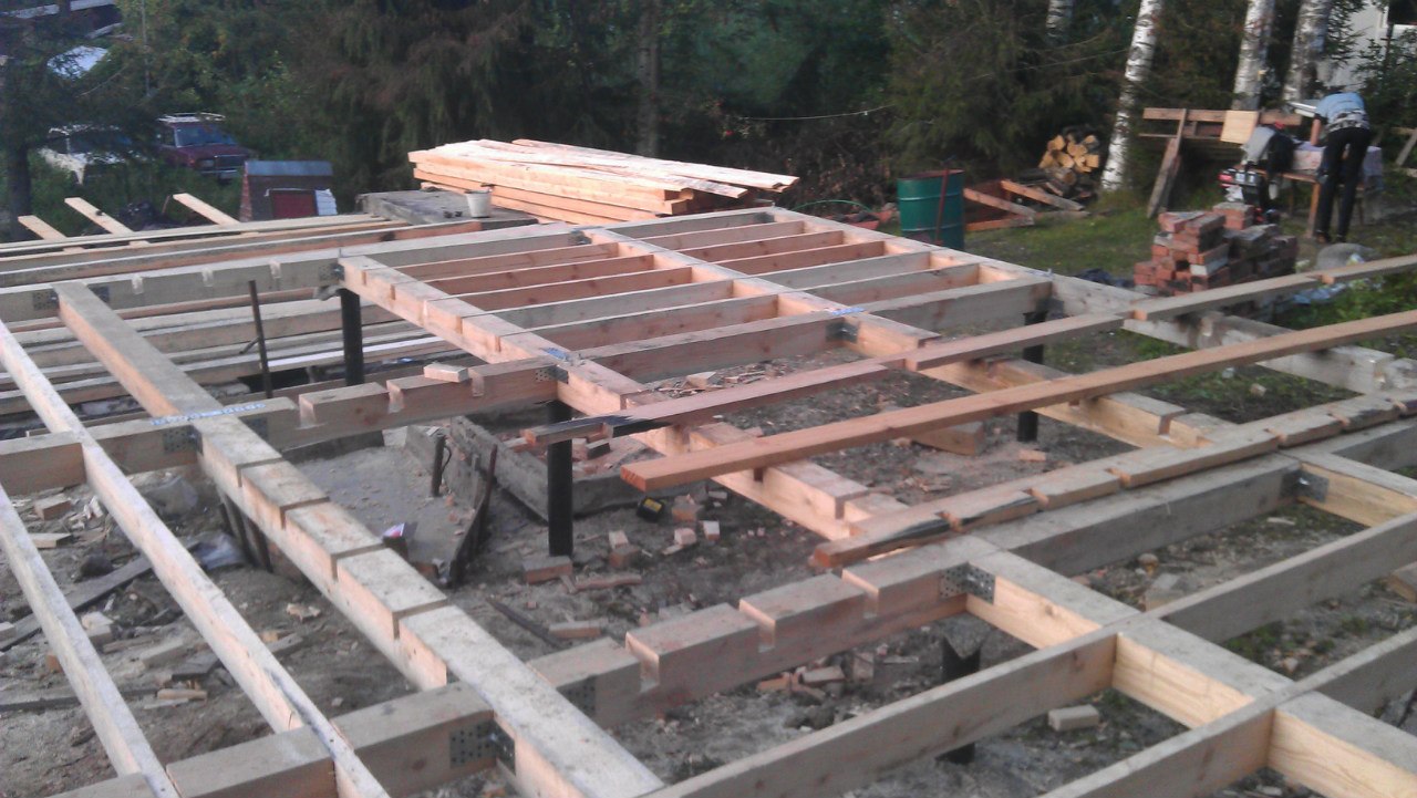

Нашел фотографии начала строительства.
Решил приложить.
Посмотрев их (т.к. не на даче сейчас), предполагаю, что предложенный internet_pechnik вариант попадает ровно на сваю. Т.е. у меня на моем плане свая не совсем точно нарисована, ошибся.Sad
 Размер файла:  62.32 КБ
 Просмотров:  681 раз(а)
 Размер файла:  192.71 КБ
 Просмотров:  702 раз(а)
 Размер файла:  74.28 КБ
 Просмотров:  705 раз(а)
 Размер файла:  82.85 КБ
 Просмотров:  657 раз(а)

Приветствую!
А почему Вы не арматуру использовали для армирования?
Полые конструкции из металла не есть гуд, вроде как.Это я про металические трубы

Aлексей писал(а):
Приветствую!
Арматура с сеткой есть.
Все остальное закинуто просто так, так как "было". Трубы - это обрезки со свай, например...

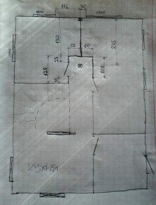

СообщениеДобавлено: Пн 25 Май 2015, 21:28 Ответить с цитатойВернуться к началу
Никто ничем не может помочь мне в моей непростой ситуации?..

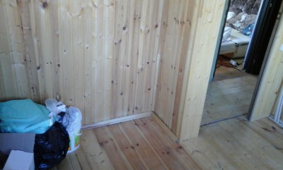

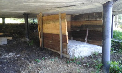

Съездил на дачу, измерил все точно. Прикладываю план дома исправленный и точный, с размерами. Сваи так же обозначены кружком с крестом. Как и предполагал, свая точно в месте, идеальном для печи.
Готов ломать стены и делать как предложили выше, но как там сделать фундамент?..
На сваю же (прям на пол над сваей) нельзя поставить печь? Это был бы идеальный вариант...
И еще одно уточнение, потолки, конечно же, не 2.10, как я писал, а 2.24. Как-то я вначале ошибся, сам удивился!!...

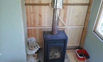

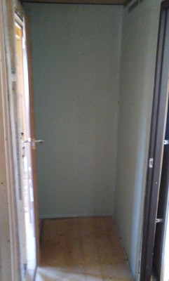

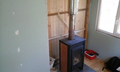

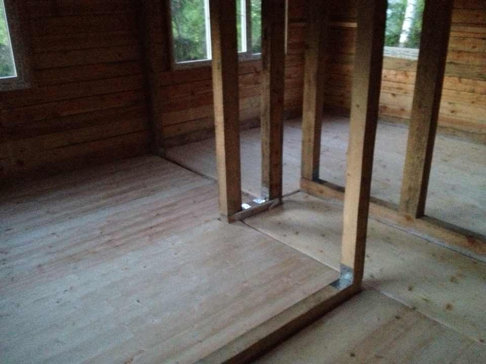

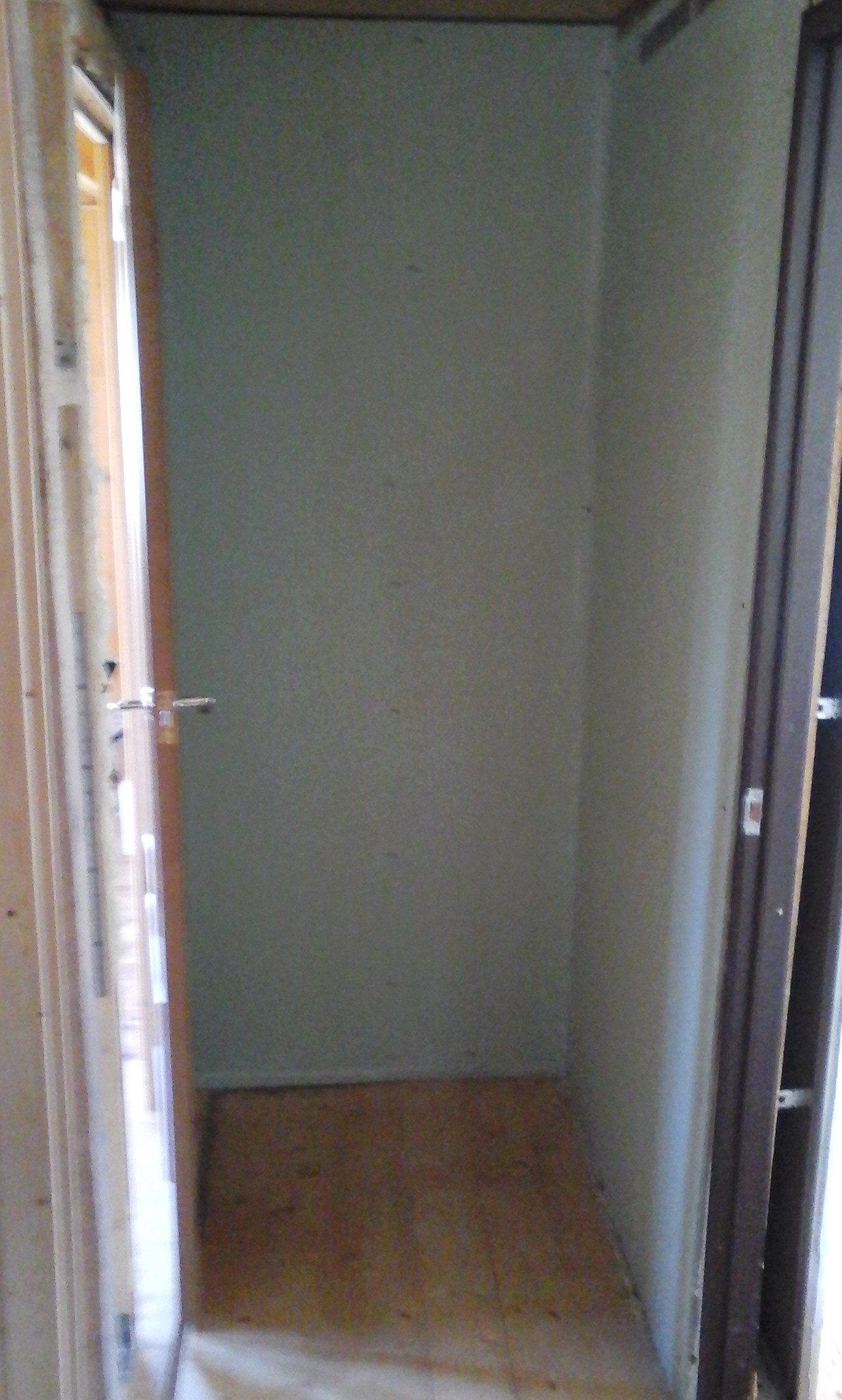

Так же прикладываю несколько фотографий как сейчас выглядит дом внутри. На фотография большая и маленькая комнаты, коридор и вид под домом (доп опалубка, т.к. предполагал доливать плиту)
Заранее спасибо за любые советы! Очень надеюсь на помощь!

План дома к прошлому сообщению почему-то не хочет прикрепляться...

уровень промерзания в Мск и МО - 180 см.
у вас заглубление на 60 и три "сваи", которые ничего не дают.
см дом "висит" и значит под ним все чудно промерзнет.
условия по печному фундаменту не выполнены.
риски имхо неадекватные ну или большие. а по фундаменту идти вам в профильный форум и там искать ответов. задача одна - исключить вертикальное смещение при зимнем пучении грунта.

три мужика могилу выкапывают за три часа тоже как мин 1,5м, найдете помощника грунт выносить. Все можно исправить, поработатать придется правда, а кому счас легко... а про тот утюг забудьте
