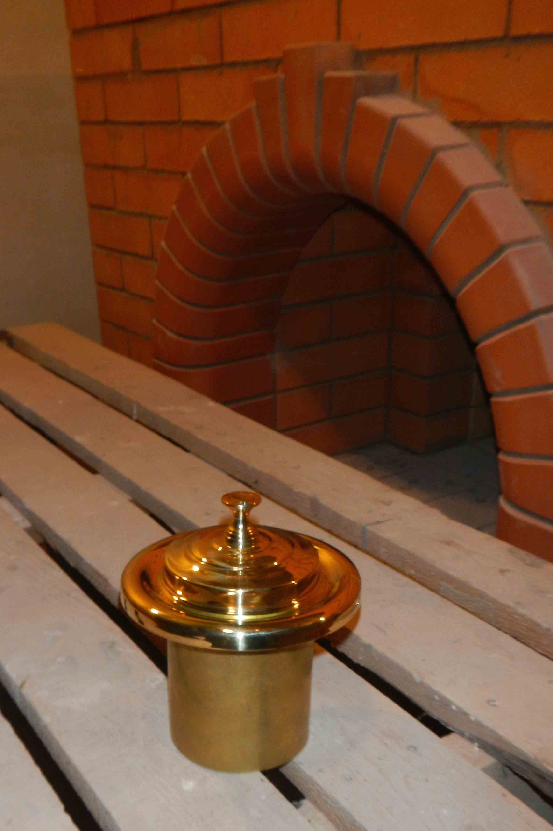

Добрый день!
Продам изготовленные давленные накладки на печь для самоварной трубы из полированной латуни или изготовлю на заказ по вашим меркам или чертежам!

Как предполагается крепить и направлять дымовые газы через кладку?
В оригинале предусмотрены внутренние ушки для крепления гильзы дымовых газов. Здесь ничего подобного нет.

Б.И.Ю. ,цена изделия 2000т.р
Евгений Колчин , я не печник и как распределяются газы я понятия не имею, но ребята которые заказывают это изделие рассказывали что выводят трубу сбоку печи и саму чашку крепят на трубу на специальный клей. Сколько лет работаю но никто никогда не просил какого-то специального крепления для накладки!

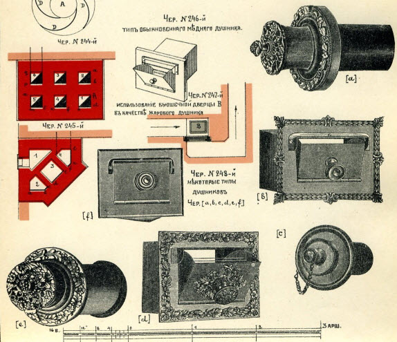

Такое крепление считаю не есть правильно. Получается просто декоративный элемент, без надежности и функциональности.

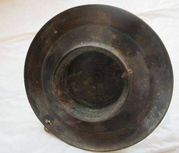

Посмотрите вложение. В тыльной части всех подобных элементов присутствует кусок трубы, как элемент для дымовых газов в кладке. Делается из "черной" стали" или оцинковки. Крепится на кольцо под декоративную накладку, которое припаяно к основной части.
На тыльной части самоварника (фото) видим припаянное внутреннее кольцо и оставшиеся от крепления дымовой гильзы заклепки.
Продумайте решение до оригинала и будет совсем прекрасно.
А цепочка на крышку? Для полного счастья ...
В целом -отличная работа.

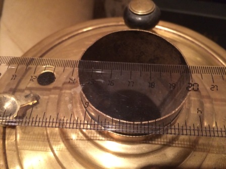

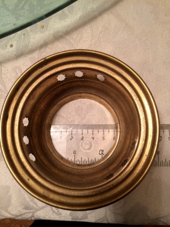

Нужен самоварник вот под такие размеры:
