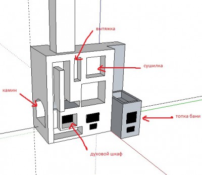

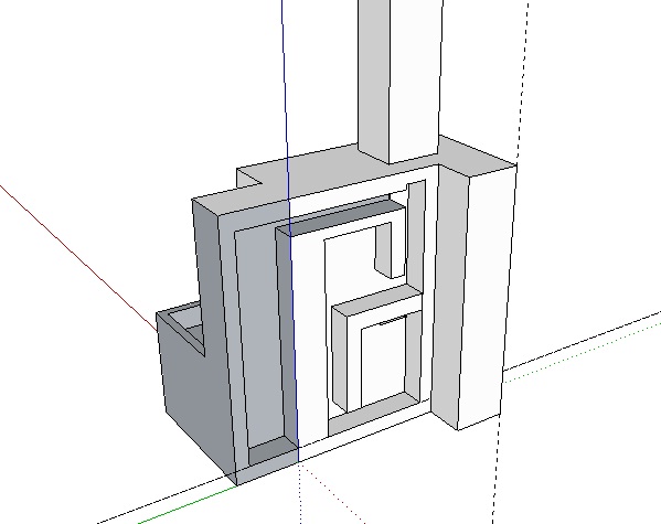

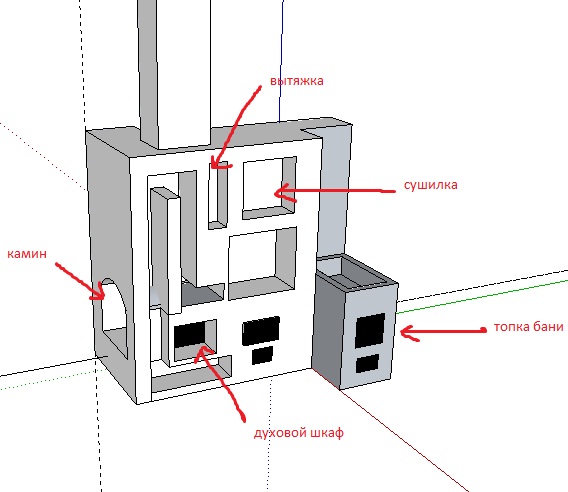

Здравсвуйте, уважаемые мастера-печники! мне от родителей достался дачный домик с мансардой, проект дома очень интересен, но внутри много работы. хотел начать с печи. Выбор пал на одну ОВП с камином но она мне не подходит по размерам, а подходящей печи я не нашел. Дело в том что мне нужно в один дымоход организовать ОВП, камин, банную печь. Я примерно накидал двухколпаковую печь в Scetchup. Форум для меня дебри. Знаний у меня немного, но время за литературой я смогу провести, только нужно "носом ткнуть"). Или подскажите как что? заранее благодарен за внимание)

Раз знаний нет,ненадо мучаться,искать спеца.
Если можешь мясо резать - хирургом не станешь Very Happy

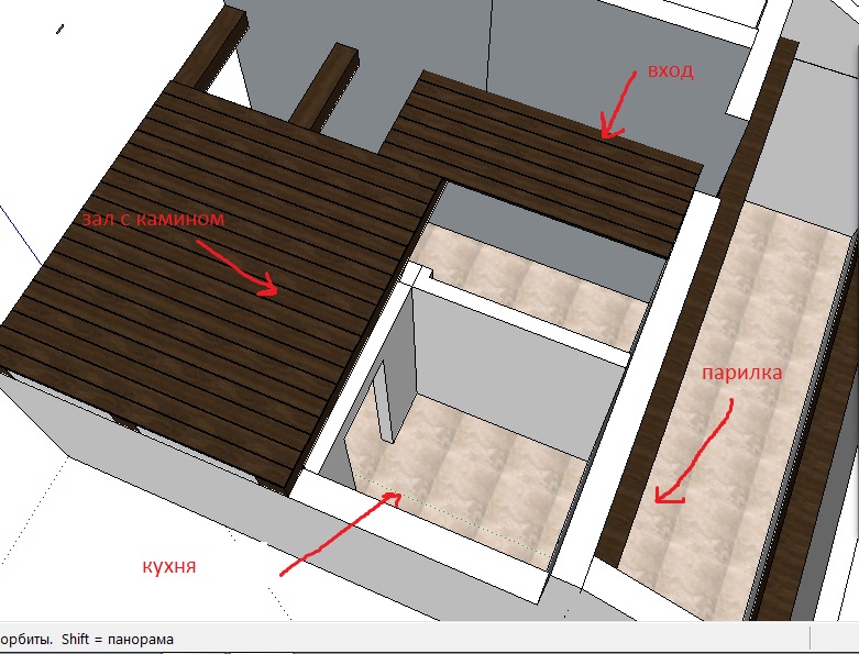

Ну или хотя бы покажите печь с порядовкой. Здесь проект дома. между кухней и прихожей должна встать печь( стену снесу). в прихожей стоит винтовая лестница, поэтому печь нужно неширокую. скоро поеду, могу сфотать все. Помогите, пжалста, очень надо. через месяц планирую начать кладку
комбаин (сочетание нескольких устройств) который вы задумали,
является верхом профпригодности, нужно очень много знать и учесть,
не то что для новичка, не каждый печник сможет сделать..
на мой взгляд решение - разделить функионал, тоесть -
камин - для души, но обсалютно ненужная вещь, будете топить несколько раз в год... проверено многими)))
банная печь - для души, и очень нужная вещь, но совмещать не с чем нестоит,
отопительно варочная - делайте на здоровье, проэктов полно, даже именно то что вы нарисовали...

Спасибо за ответ! решение поставить камин неспроста-печь я хочу ставить колпаковую которая долго будет держать тепло и как я понимаю долго согревать помещение, а камин затапливать по приезду в домик, он не ПМЖ задумывается. Печь для бани можно сварить отдельно из металла, но хотелось бы все в одну трубу, можно ли это сделать?

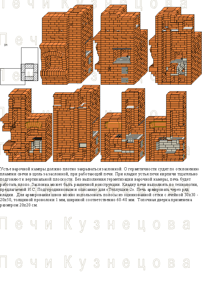

Нашел что то подобное у кузнецова, но не пойму как она отапливает отапливает ли вообще
не согреете вы обычным камином дом по приезду,
это как на улице костер, сами согрется сможете,
но погода теплее не станет...)))
металическая печь в баню, это нормальное решение,
в одну трубу можно, но не так как вы сделали в проэкте,
а в связи с камином все еще усложняется...

тимур8693 писал(а):
а если я проведу отдельно воздух под низ камина, так сказать питание?
неправильно, читать не хотите...
какая площадь комнаты в которой будет камин?
представляете даже это имеет значение, для работы камина...)))
нельзя поставить любой камин в любую комнату,
решение есть , я специально его не озвучиваю, вы должны прийти к нему сами)))
иначе вы и дальше будете нести чушь...

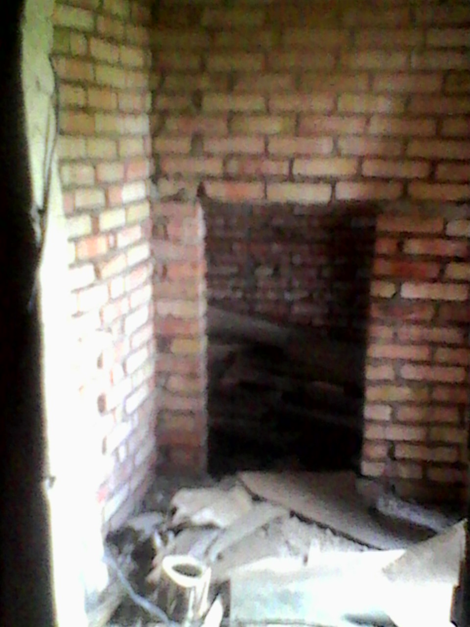

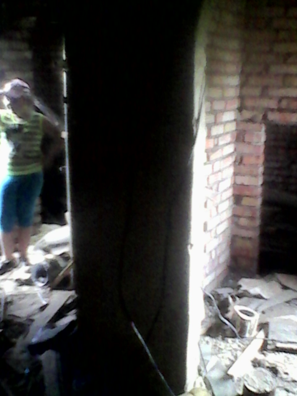

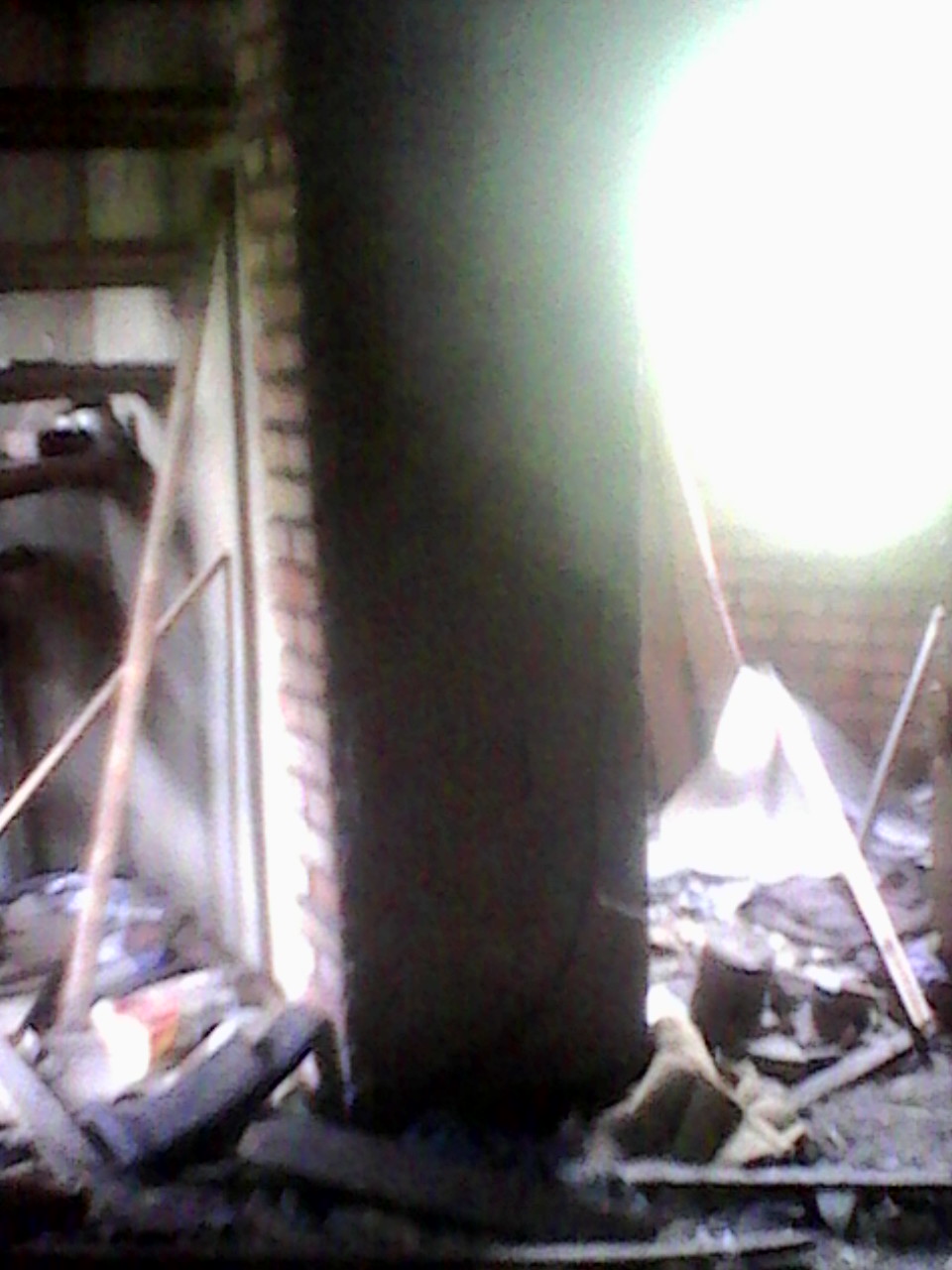

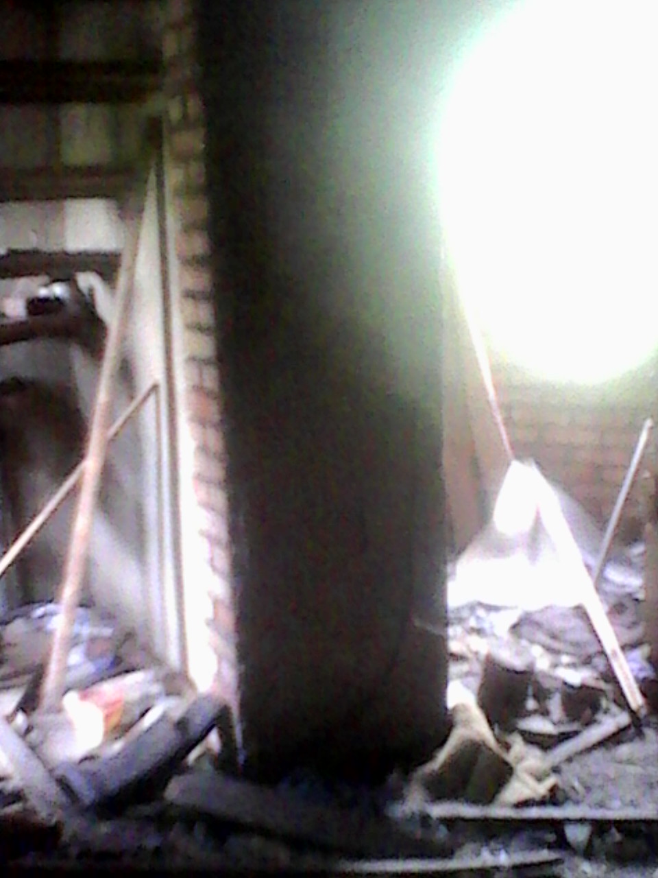

Был в доме, сделал немного фоток, но они плохого качества( нормальный фотоаппарат забыл взять)На фото видно кухню и портал под каменку. То есть отец задумывал один топливник и под кухню и под каменку. По дороге (мы ехали сажать картошку) он рассказал мне как они поднимали этот дом с моим покойным дядей, после чего он мне очень дорог и продолжить его для меняя большая честь.

Может стоит поставить между двумя проемами, предварительно снести столб, отопительную двухколпаковую печь, а уже к ней присоединить варочную и каменку?
