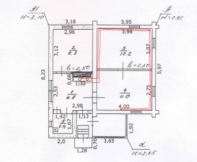

Исходные данные:
4х комнатный дом. Комнаты 1 и 2 засыпные, 3 и 4 рубленные. Печное отопление с водяным контуром. В данный момент зимой тепло только в 3,4 комнатах. При одной топке ( 3кг сухих дров и ведро угля) Комната 2 не прогревается вообще. В кухне 1 тепло, пока топиться печь. К утру в морозы замерзает вода у кошки в миске на полу. Печь сложена дилетантом, представляет собой обычную буржуйку.
Задачи:
Разобрать и переложить печь, найти ей правильное местоположение. По возможности избавиться от водяного контура
Пожалуйста, помогите! Какую печь выбрать? Как расположить? Можно ли обойтись без котла в данном случае?
 Размер файла:  170.91 КБ
 Просмотров:  677 раз(а)
СообщениеДобавлено: Вт 26 Май 2015, 09:20 Ответить с цитатойВернуться к началу
поставить теплоемкую печку по диагонали (с поворотом на 45 градусов) в перекрестье стен.

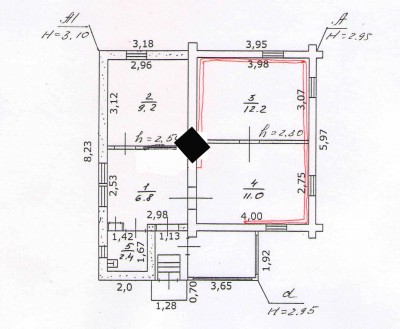

если я Вас правильно понимаю, водяной контур Вы предлагаете убрать. оставить просто теплоёмкую печь с трехсторонним обогревом комнат и варочной плитой в кухне? тогда какую лучше строить печь? ( занимаемое место не важно, интерьер не важен, экономия топлива не важна) лишь бы было тепло... 1 и 2 комнаты очень холодные

Pe4nik
Сообщения: 564
Регион: Шарья
СообщениеДобавлено: Вт 26 Май 2015, 11:12 Ответить с цитатойВернуться к началу
Можно так или вровень со стеной маленькой комнаты,выступ в большую.
Хватит печи 4 на 5 кирпичей,главное правильно сложить,с прогревом начиная со 2го ряда.Удачи!
С уважением! 8 91О 951 О7 О7
печник-смирнов.рф
СообщениеДобавлено: Вт 26 Май 2015, 12:30 Ответить с цитатойВернуться к началу
да. Где холодные комнаты - утеплять стены, пол, потолок.

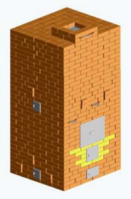

Благодарю Вас за рекомендации. Скажите, вот такая подойдет?
 Размер файла:  10.15 КБ
 Просмотров:  628 раз(а)
СообщениеДобавлено: Ср 27 Май 2015, 09:12 Ответить с цитатойВернуться к началу
шведка с варочной плитой уже имеет более низкую температуру в топке. При протопке второй закладкой подряд плита может и не выдержать.
Вам бы на отопительные колпаковые печки поглядеть...
http://forum.stovemaster.ru/viewtopic.php?p=120033#120033
Под печкой 2 ряда должно быть полных. По ПП нормам.

вы предлагаете просто отопительную? а вариантов с варочной плитой нет? Хотелось бы с плитой...

Можно в топке готовить, а по желанию с ХК печку сделать.
http://forum.stovemaster.ru/viewtopic.php?p=120093#120093

симпатичная... и массив внушает доверие) вот только хватит ли у меня головы такой проект сотворить... и еще одна печаль-фурнитуры такой в городе не найти. спроса нет-не возят. но это думаю решаемо. помозгую... а это печь типовой проект? или авторский? есть в свободном доступе порядовка?
в свободном не выкладывал. Продолжаю совершенствовать. И консультации по проектам даю. Фурнитуру можно и заказать, а также изменить проект под имеющуюся фурнитуру.
А по нормам ПП все-же 140мм до поддувальной дверки рекомендовано. Остальное - на ваши риски.

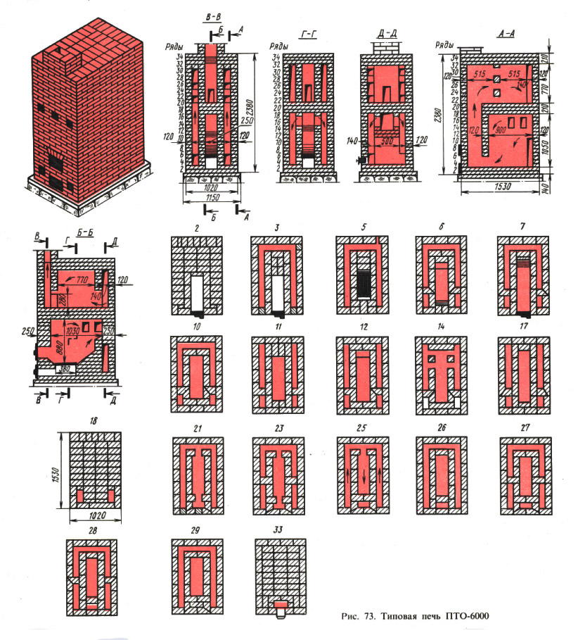

может такой вариант подойдет? ПТО 6000. не сталкивались? отзывов мало в сети..
 Размер файла:  266.07 КБ
 Просмотров:  787 раз(а)
СообщениеДобавлено: Пт 29 Май 2015, 09:19 Ответить с цитатойВернуться к началу
нет футеровки топки шамотом. Повышенное разрушение топки будет.
